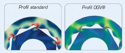

OK.... "mais" il me semblait qu'il y avait une douille (OCV ?) qui était désignée de façon à appliquer l'effort sur le milieu du plat ?? Je retrouve une photo et on en rediscute :wink:
RR (ab)user ;-)
Messages : 14028
Re: boulons d'étriers
Carbu a écrit : OK.... "mais" il me semblait qu'il y avait une douille (OCV ?) qui était désignée de façon à appliquer l'effort sur le milieu du plat ?? Je retrouve une photo et on en rediscute :wink:
Avec le profil, les contraintes sont plus faibles car la surface de contact sous charge entre l'outil et la tête de vis est augmentée.
Mais les points d'applications sont les mêmes.
Par contre avec un outil 6 pans OGV, le point d'application est moins sur le bord.
Maintenant si on prend un outil 12 pans et que l'on compare avec un outil 6 pans (matérialisé par mon trait rouge), on voit bien que les points d'applications sont les mêmes.

Le temps d'aller sur le site Facom et de tenter de retrouver que c'est effectivement une douille 6 pans OGV (et non OCV) qui applique l'effort plus au milieu du pan, et je me suis fait coiffer !!!

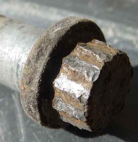

Je suis enfin parvenu à dévisser le boulon d'étrier récalcitrant en suivant le conseil risqué de Carbu (clé à rallonge télescopique) mais il est abîmé et il faut le changer. Ce qui n'est pas un problème, cassé c'en aurait été un fameux. Par contre en démontant le bol pour changer le joint spi, j'ai cassé net le supérieur, il faudra forer et essayer l'extracteur.
comment l'avoir?
comment l'avoir?
tête 12 pans rippée
tête 12 pans rippée

daniel27 a écrit :Je suis enfin parvenu à dévisser le boulon d'étrier récalcitrant en suivant le conseil risqué de Carbu (clé à rallonge télescopique)
Oulà là là....Tu as eu de la chance de ne pas casser la vis dans son logement......

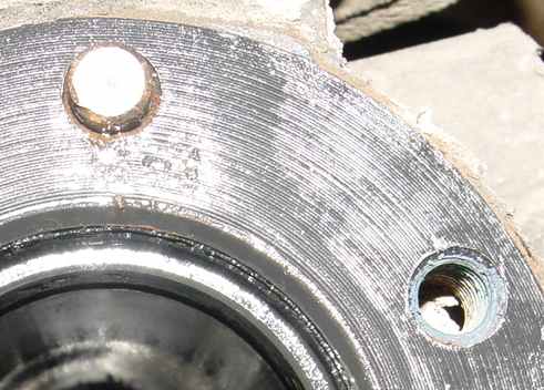

Tu as continué de suivre les conseils de Carbu ? Fallait pas ! :wink:

La méthode à chocs n'est pas toujours suffisante - il n'y a pas énormément de place pour les coups de marteaux tout dynamométriques soient-ils !! Après on tente "ma" méthode avec circonspection !!! :lol:
Pour sortir la vis cassée, une fois que que le bol est déposé, sur meule la partie cassée pour essayer d'avoir un beau plat. Tu y mets un coup de pointeau et tu fores le plus au centre possible !!
Par contre j'éviterais à tout prix l'extracteur car j'en ai déjà cassé un et là c'est vraiment la grosse grosse galère car tu ne parviendras même plus à le forer !!
Perso (mais bon The Pater va certainement y trouver à redire :mrgreen: ) je forerais de plus en plus gros jusqu'à arriver quasi au filet puis je re-tarauderais à la bonne dimension pour enlever les restes de la vis cassée.
J'ai souvent presque fait ou fait pareil.....
Notons que souvent, en tapant (encore des chocs), sur le restant de la vis, cela peut décoller les filets et il faut alors peu de couple pour dévisser. Alors un petit trou fait avec un forêt, puis enfoncement (pas trop fort) d'une pointe à marquer (qui est conique sur une bonne partie de la longueur) suffit dans certains cas.
