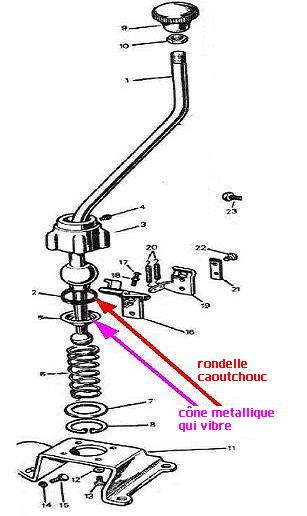

Suite d'un parcours à travers les différents manuels LR, on trouve, mais pas toujours, une rondelle caoutchouc placée au dessous de la sphère inférieure du levier de vitesses (LR Séries III). Plus exactement, on ne la trouve que sur les manuels espagnols Santana.(Photo ci-jointe) C'est le cas que la vibration dans ce point m'accompagne toujours à partir de 60 km/h, et je me demande comment c'est possible qu'il y aie un point auquel la technologie espagnole aurait surpassé même l'anglaise...
