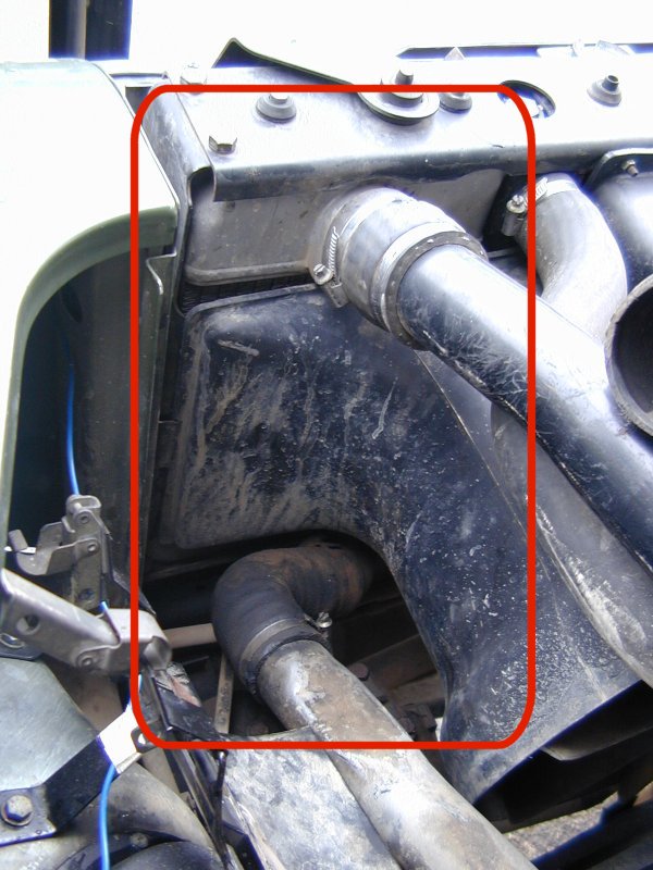

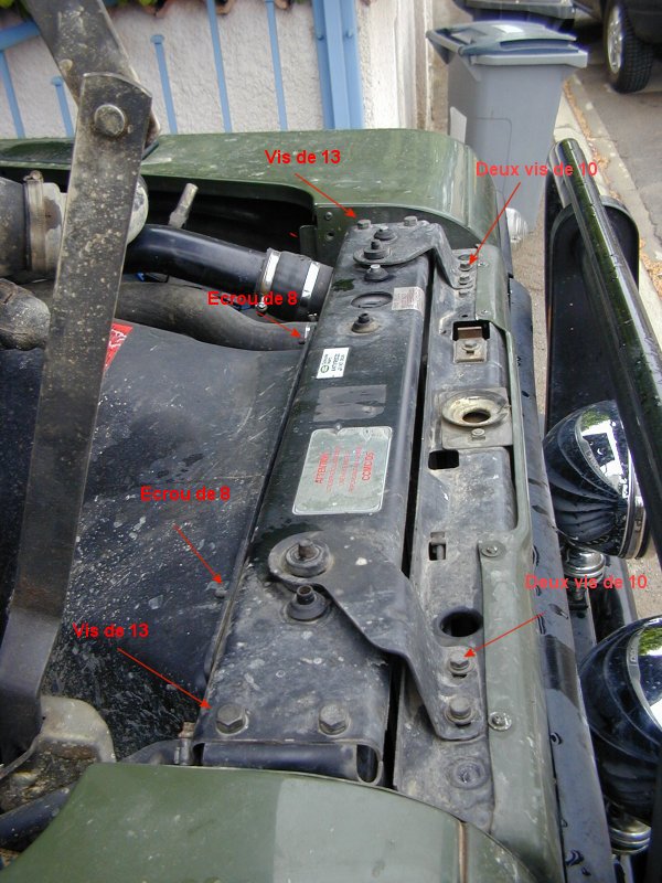

On va commencer par déposer le filtre à air pour pouvoir avoir un contact visuel avec la bête. Il faut déposer la tôle profilée qui solidarise radiateur d’eau & intercooler, et le venturi du ventilateur.

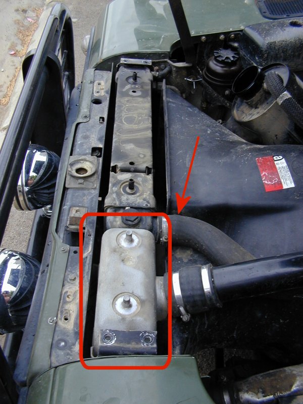

Une fois la tôle déposée, on débranchera la grosse durite supérieure côté intercooler en prenant soin d’obstruer radiateur & durite au moyen de chiffons (évitons de faire tomber n’importe quoi dedans…)
A ce stade, fait une pause clope/bibine et on se prépare à résoudre un casse tête : il faut arriver a sortir l'intercooler qui est amoureusement imbriqué entre venturi & radiateur. Pour ce faire on débranche bien évidement la durite basse de l'intercooler, on fait reculer le venturi et en le pivotant un peu dans le sens contraire des aiguilles d'une montre on y arrive (enfin, au bout de plusieurs essais et sans s'énerver après cette #$&#*$ de bout de plastique). Une autre solution plus longue consiste à déposer la calandre plastique & la face avant de la carrosserie pour avoir un accès plus facile à l’intercooler.

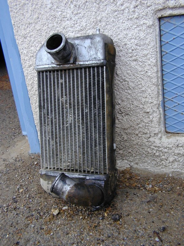

Voilà à quoi ressemble l’intercooler déposé, il ne reste plus qu'a remplir le l'intercooler avec un produit dégraissant de type trychlo ou acétone, secouer dans tous les sens, laisser agir pendant qu'on nettoie les tubulures d'admission, l'intérieur du compartiment moteur, etc. Rincer le dégraissant souillé, remettre une deuxième couche de dégraissant, resecouer, relaisser agir… Le remontage se fait dans la séquence inverse.
Les résultats sur le comportement moteur valent la peine de se donner un peu de mal (temps passé : 2 à 3 heures approximativement) le gain de couple et la diminution du temps de réponse du turbo sont sensibles.

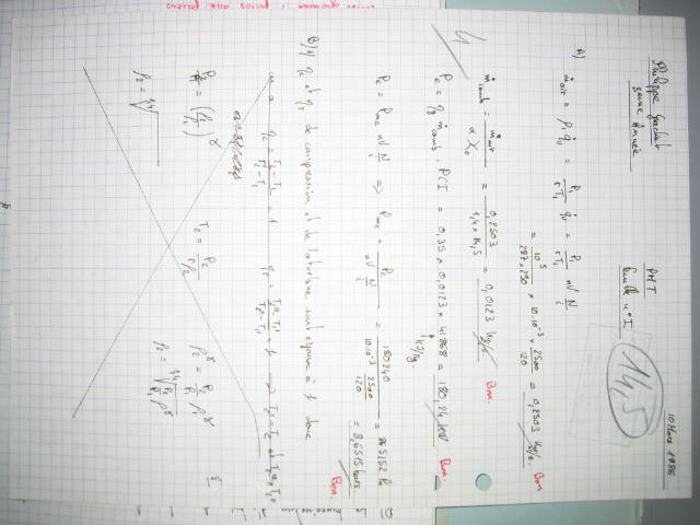

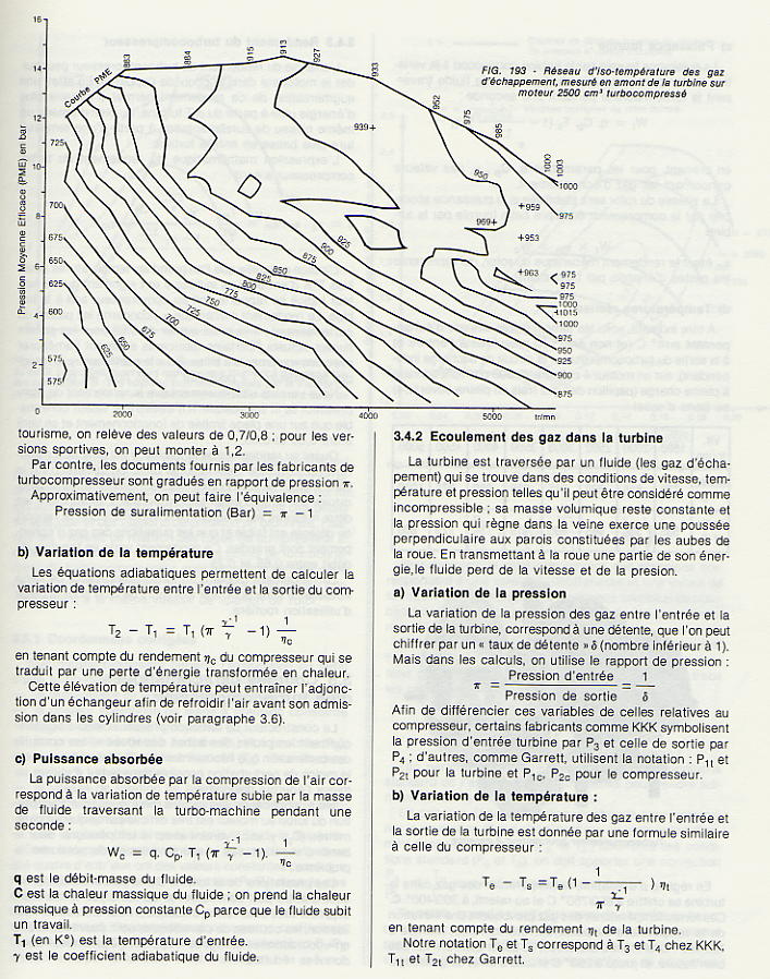

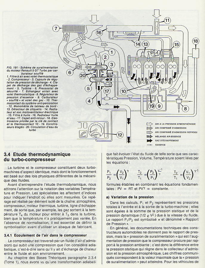

Mais au lieu d'écrire, je préfère scanner de la doc que je mettrai en ligne ce soir. Au moins je pourrai dire : c'est pas moi, c'est ETAI qui a copié la doc Garret...En attendant, voici un lien en anglais :
http://www.cnk.co.za/Technical/turbo_matching.htm
A ce soir....

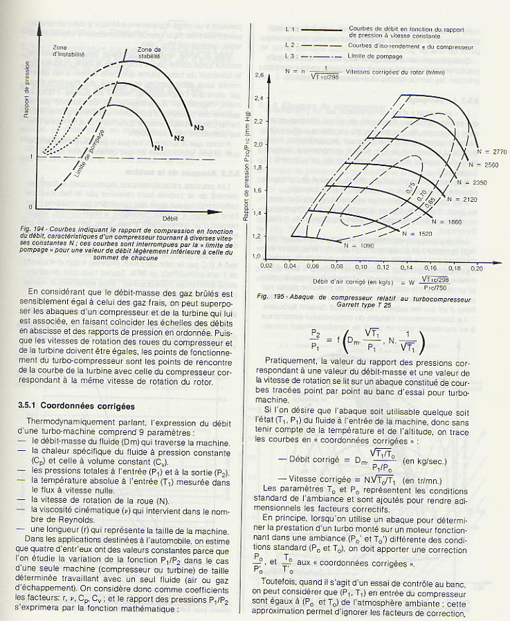

Bon comme promis les liens vers la doc que j'ai scanné.

Allez jf, pour te faire rire.
Voici les résultats d'un de mes exam de PMT de l'ESTACA (PMT = propulsion moteut thermique).
Une histoire de moteur diesel suralimenté pour turbo. J'ai quand même eu 14,5...c'était en 1986...souvenirs souvenirs....
