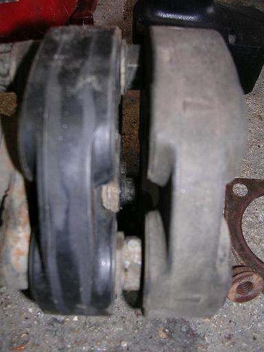

J’en ai profité pour remplacer l’accouplement élastique arrière. (il y avait des repères sur l’ancien)
Flector
Flector

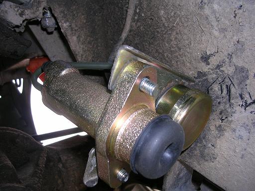

10) Démontage de l’ensemble récepteur et amortisseur sans ouvrir le circuit (attention a l’axe de poussée de fourchette et ne plus manœuvrer la pédale d’embrayage).

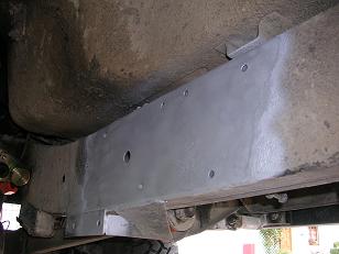

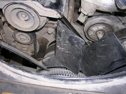

11) Démontage du Cache venturi supérieur pour éviter au ventilo d’accrocher.

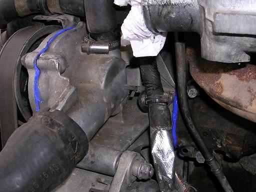

12) Démontage de la durite d’intercooler et des durites eau supérieures car celles-ci seront sollicitées lors de l’inclinaison de l’ensemble moteur boite, j’en ai profité pour refaire mon joint de carter de pompe (fuite classique) plus le remplacement de la pompe ainsi que le roulement du galet tendeur, ca c’était le petit bonus Merci Land rover Faq et a vous tous.

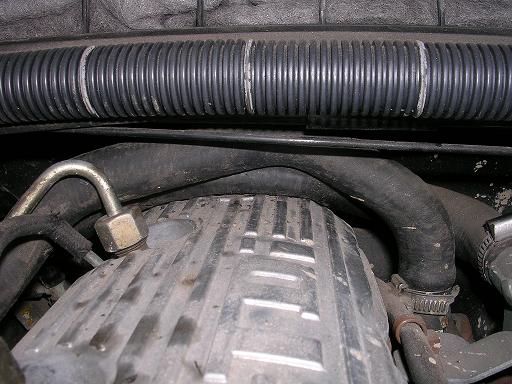

13) Relever les 2 durites près du tablier pour éviter d’être pincées.

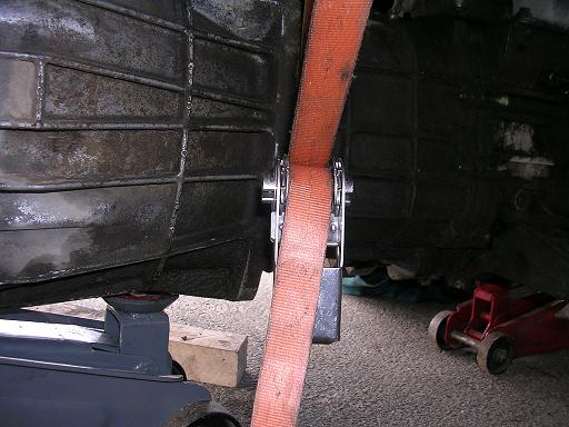

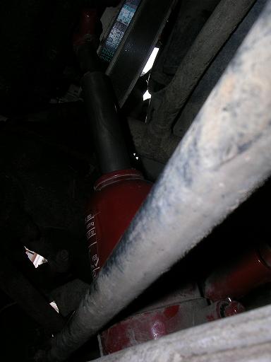

14) Mise en place des cricks, 1 sous la BT transfert et 1 sous la BT principale plus une sangle sous la boite et autour du châssis pour assurer l’ensemble.

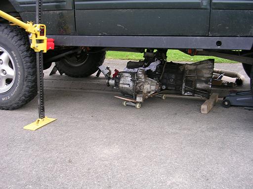

15) Lever la BT transfert pour soulager le berceau, retirer les dernières vis et enlever le berceau (un maillet peut aider car le berceau est serrant sur le châssis a cause de la rouille, j’en ai profité pour poncer tout ca et remettre en peinture avec une peinture de galvanisation a froid).
16) Commencer a descendre la BTT et vérifier que rien n’accroche au niveau du moteur (ventilo durite, câble etc.…) jusqu’ a ce que le moteur arrive contre le tablier, la, assurer le moteur pour éviter qu’il ne bascule lorsque la boite sera désaccouplée, moi j’ ai utilisé mon crick bouteille en le plaçant a l’avant entre mon SKI et entre la poulie et le carter moteur.
17) Desserrer les écrous de boites en laissant un de chaque coté, utiliser une douille de 15 mm 6 pans pour avoir la meilleur accroche possible car l’accès aux écrous du haut se fait en aveugle soit par le dessous ou par l’intérieur (l’utilisation de rallonge est nécessaire).
Une fois les écrous enlevés, retirer les 2 derniers écrous et la boite doit se désolidariser du moteur si ce n’est pas le cas faire levier pour l’aider,
Ensuite pousser la boite vers l’arrière pour désaccoupler puis descendre petit a petit les cricks en maintenant la boite verticale et en desserrant la sangle au fur et a mesure, une fois les cricks au plus bas, faire levier et poser la boite côté transfert sur une « planche a roulette, moi j’ ai utilisé un skate board » le côté cloche n’est pas très lourd. Ensuite j’ai levé un coté de la voiture avec un crick Jack (prevoir le calage de la voiture) jusqu'à ce que la boite passe dessous, reste à retirer la boite pour inspection cette fois ci dans le garage.

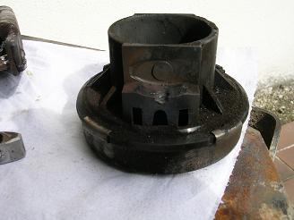

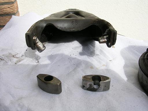

Fourchette, butée HS, patin HS, plus d’agrafe ouf j’ai frôlé la panne !! :roll:

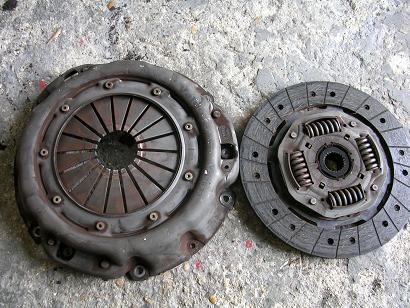

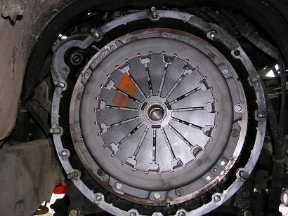

Embrayage et mécanisme Valeo Correct (Mécanisme légèrement avachi)
Action : Remplacement de tous ces éléments et nettoyage de l’ensemble.

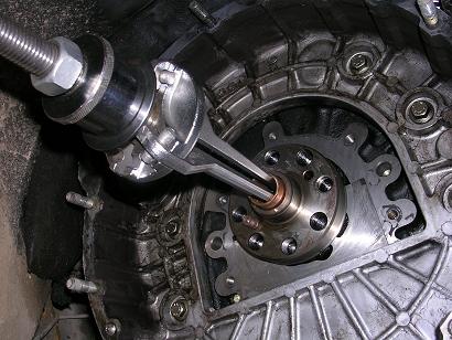

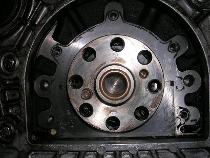

Démontage du volant moteur (douille de 22 mm 6pans, il y a un pion de centrage pour le remontage) pour le remplacement du joint SPI + joint (douille de 10) le joint spi est livré avec l’accessoire (en forme de cône) qui permet de remonter le nouveau joint sur l’arbre donc ne pas l’enlever et pour finir de ce coté la bague bronze (petit extracteur intérieur à prévoir, peut être fait sans démonter le volant).
Remontage du volant.
Repose du disque et mécanisme avec l’outillage qui va bien. (J’ai eu le centreur en prêt donc pourquoi s’en priver)

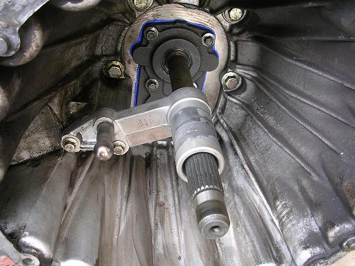

Remontage de la fourchette, patins, agrafe, butée et du doigt de poussée, un peu de graisse au molybdène pour les gros efforts sur les rotules et légèrement sur l’arbre de boite. (Je n’ai pas la photo)

Le mécanisme de butée d'embrayage me semble bien fragile sur les 300Tdi.... je croise les doigts pour le mien.......
Merci d'avoir mis en ligne ton expérience.
Re: Remplacement Embrayage sur Disco 300TDI
Merci pour le partage, j'adore cet esprit ;)
Messages : 2212
The Pater a écrit :Le mécanisme de butée d'embrayage me semble bien fragile sur les 300Tdi.... je croise les doigts pour le mien.......
Quand j'ai fait le mien y'a deux ans, j'ai pensé à la même chose.... comment ça peut tenir.... et puis finalement à force on l'oubli !
Messages : 2319
j'ai déjà traversé une fourchette de débrayage. c'est beacoup trop fin comme tole, par construction (quand je compare à celle du 101 qui est d'un bloc de 3cm d'épaisseur :roll: ). c'est très con comme panne et très simple à prévenir. au prochain que j'ouvre, elle sera renforcée.

J'ai oublié de préciser que j'ai renforcé la nouvelle fourchette au niveau de la rotule avec une contre plaque comme expliqué sur ce forum mais je trouve plus le lien :sm11:
Maintenant est ce que la fouchette d'un 110 peu aller en lieu et place pour un disco?
Pour la buté je sais qu'il existe des butée tout en alu:
http://www.paddockspares.com/pp/DISCOVE ... aring.html
mais je l'ai vu trop tard :sm4:
