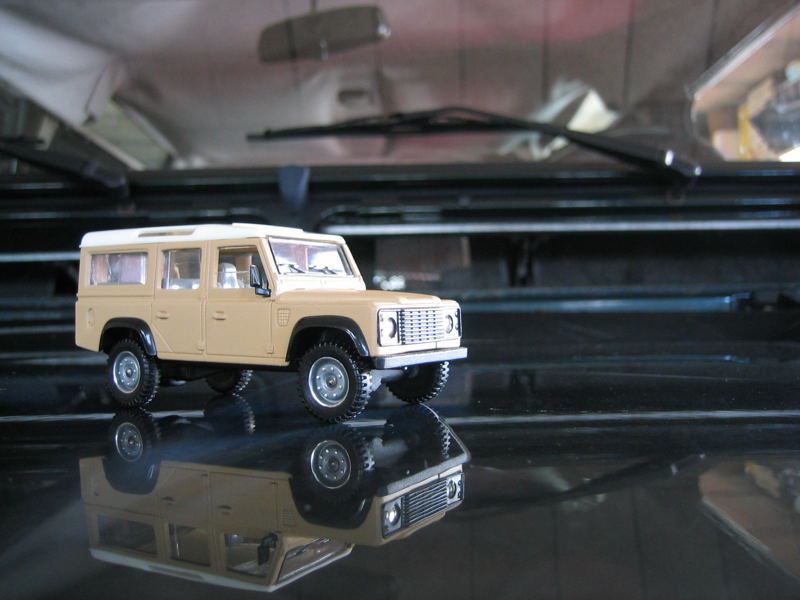

Voici ce que je déteste :
"Bonjour,
Je viens de m'acheter une Def miniature et je voudrai savoir si c'est un Td5 ou un new Def. Voici la photo, j'espère que vous pourrez m'aider. Bon la photo est un peu flou, mais je ne suis pas un pro de la photo et je n'ai qu'un compact.
ManuDef93"
:sm4:
Vous voyez vous s'il y a une bosse sur le capot ou non ?
Espèce de "bip" même avec un téléphone portable je fais mieux !

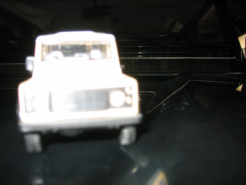

La photo ci-dessus, celle de ManuDef93, est l'exemple typique de la mauvaise utilisation en full auto sans se poser de questions.
Le Def miniature est trop près de l'appareil et l'appareil peut faire le mise au point sur l'arrière plan. Il fait sombre donc il envoi le flash. Mais il envoi la puissance pour éclairer l'arrière plan et donc le Def miniature est trop éclairé.
Sur tous les appareils, en mode full auto, vous êtes informés, sous forme de rectangle, soit dans le viseur soit sur l'écran LCD, de l'objet sur lequel la mise au point est faite. Surveillez cela ! Exemple ci-dessous.
Alors ?
Deux solutions :
1 - Pour faire comprendre à votre appareil que vous voulez photographier quelque de très proche et que le paysage...vous sous en foutez, il faut lui dire. C'est souvent la commande représentée par une petite fleur. C'est la commande "Macro".
Photo sans la commande "Macro" (vous voyez la petite fleur sur l'arrière du boitier ?):
On remarque que la mise au point se fait à coté du Def miniature. Il est donc trop proche. Le rectangle vert indique où le boitier fait la mise au point.

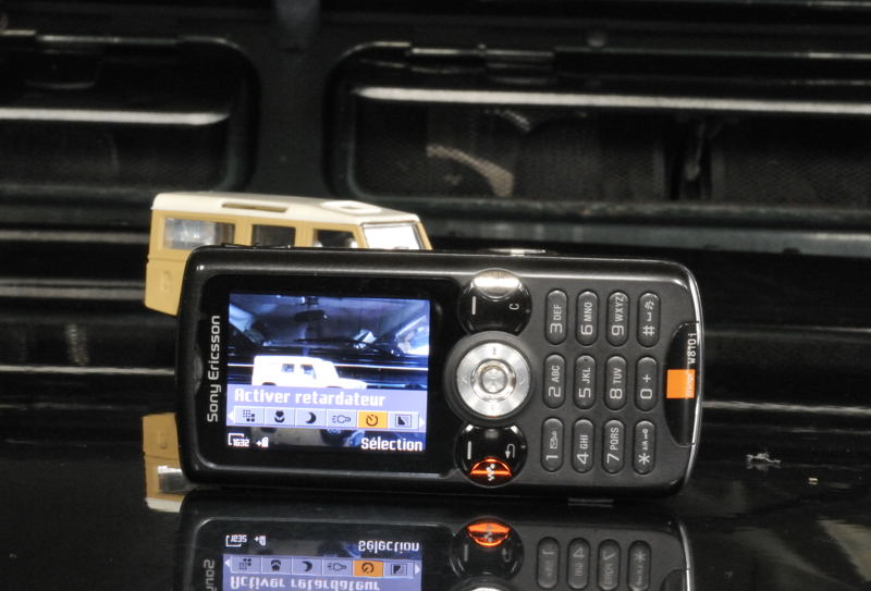

Même mon téléphone portable à une fonction "Macro" représenté par une petite fleur :
Résultat :

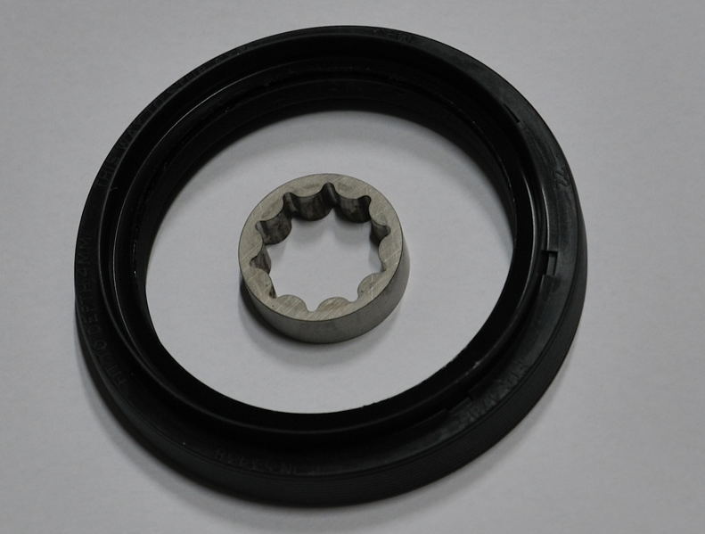

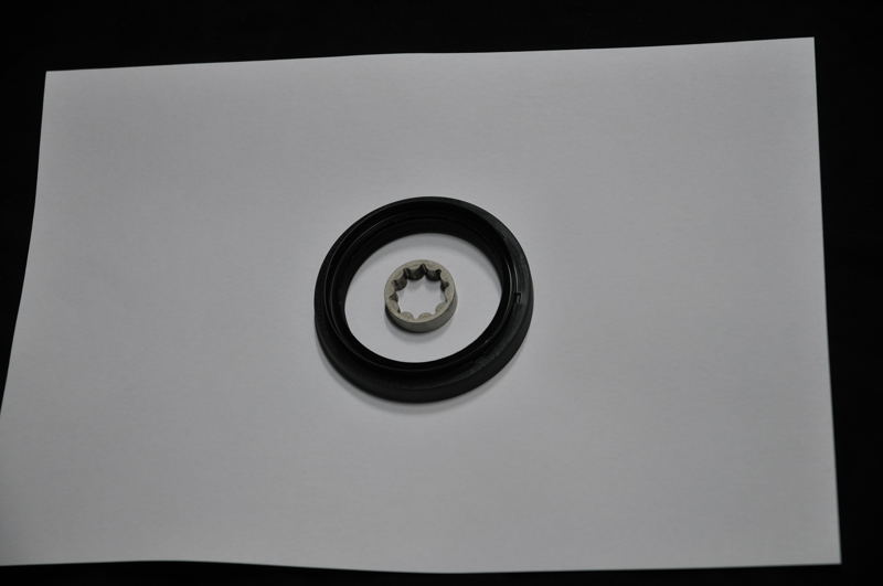

Joint de moyeux de Def et morceau de pompe de Td5 sur tee shirt noir, très noir, en réel.....
Agrandissement (recadrage..... :wink: )
Joint de moyeux de Def et morceau de pompe de Td5 sur feuille blanche A4, très blanche, en réel.....
Recadrage :
Résultat :
On voit bien les détails du joint noir quand il est sur un fond noir ! :shock:
On voit bien les détails du morceau de pompe clair quand il est sur fond clair ! :mrgreen:
Mais on voit mal les détails de la pièce noir quand le fond est blanc et on voit mal les détails de la pièce claire quand elle est sur fond noir.

La fonction retardateur que même le téléphone mobile a.
Le téléphone tient tout seul, plus qu'à sélectionner le mode retardateur (petit chrono) et appuyer sur le déclencheur.... et voilà.

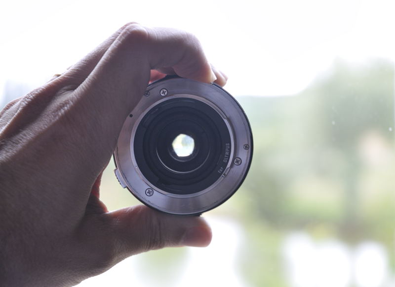

Sauf mon téléphone portable qui n'a qu'une ouverture, les compacts et réflexes peuvent avoir plusieurs ouvertures possible. C'est à dire un mécanisme qui laisse entrer plus au moins de lumière.

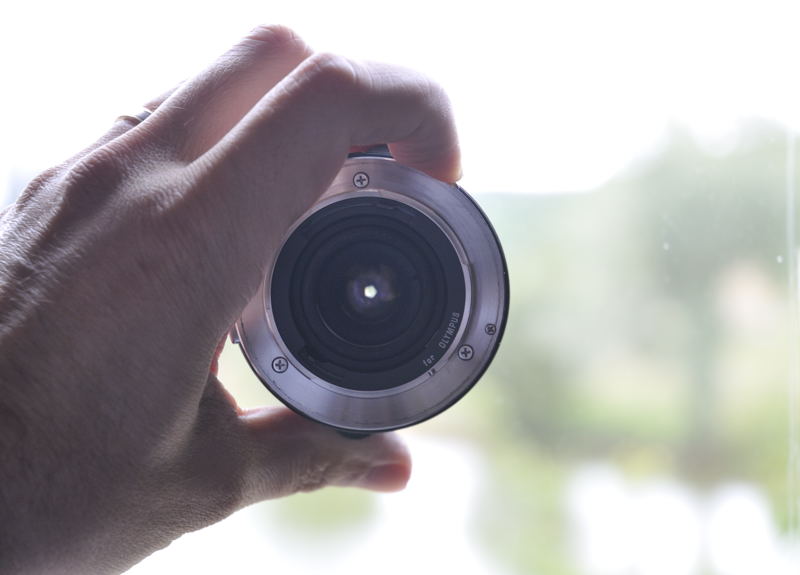

Voici un objectif de réflex démonté. On voit quelques différentes ouvertures possibles :
Pour de raison de phénomènes optiques, la plus petite ouverture donne la plus grande distance de netteté (le gamin et la paysage bien net). La plus grande ouverture donne la plus faible distance de netteté (le gamin net et le paysage pas très net ou le contraire).

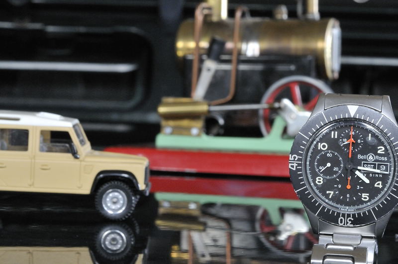

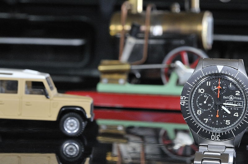

Voici ma montre à 15 cm à l'avant du capot du Def, le Def miniature au milieu et la machine à vapeur près du tablier.
Petite ouverture avec mise au point sur la montre :
On a la plus grande profondeur de champ.

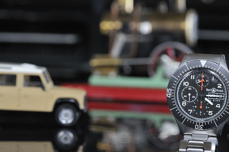

Un peu plus ouvert :
Encore un peu plus ouvert :
Etc...
Et à pleine ouverture :
On a la plus faible profondeur de champ.
Conclusion, pour des photos des pièces mécaniques, proches du boitier (photo macro par exemple), il faut essayer de prendre la photo avec la plus petite ouverture possible.
Pour agrandir encore plus la distance de netteté il vaut mieux viser vers le milieu de la pièce ou juste avant le milieu (dans le sens de l'axe boitier objet).
Par exemple, au lieu de faire la mise au point sur la montre comme ci-dessus, on peut le faire sur le Def miniature :
Bon la montre est légérement floue. Alors soit je refais la photo en poussant la montre plus en arrière..... soit je met mon doigt entre la montre et le Def et fais la mise au point sur le doigt etc.....
