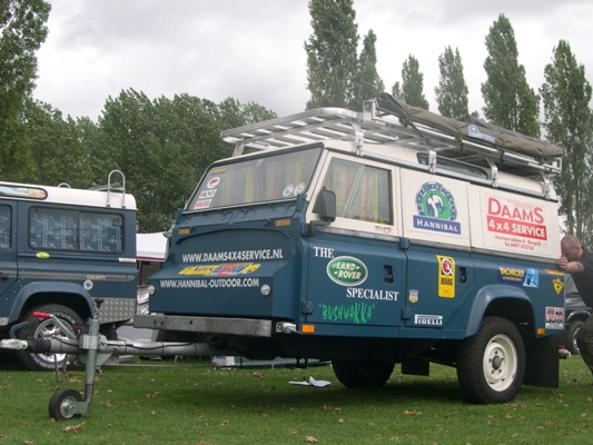

Juste comme ça en passant, une illustration de ce que l'on peut trouver dans le genre.
1) Là on met beaucoup de gravier et on le transporte dans de bonne condition, afin d'éviter une éventuelle polution lors du transport.
2) Freiné en prime, le principe à l'air relativement simple. Mais dans l'idéale il faudrait une benne de HCPU
