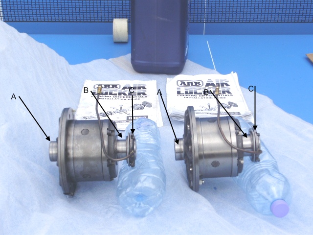

Ayant récupéré 2 différentiels ARB
L'un en 10cannelures (RD03) pour l'AV et l'autre pour l'AR en 24cannelures (RD56),..... les models plus récents en 24c, étant RD128.
J'aimerai en comprendre réellement leurs fonctionnements internes ?
Sachant qu'en A et B se trouveront les roulements extérieurs à rajouter.
Quels mouvements provoquent la pièce C dans laquelle est envoyé l'air comprimé et confiné le temps du blocage, sur l'axe principal relié à la grande couronne et sur le blocage lui-même des 2 1/2 arbres?

et bien c'est cela que je ne pige pas ? ou alors il me manque des pièces dont les CRABOTS?

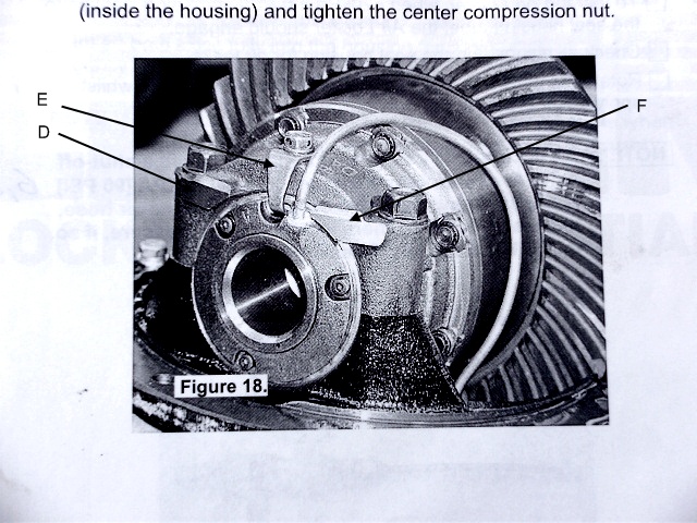

seraient-ce les pièces D,E,F qu'il me manquerait?

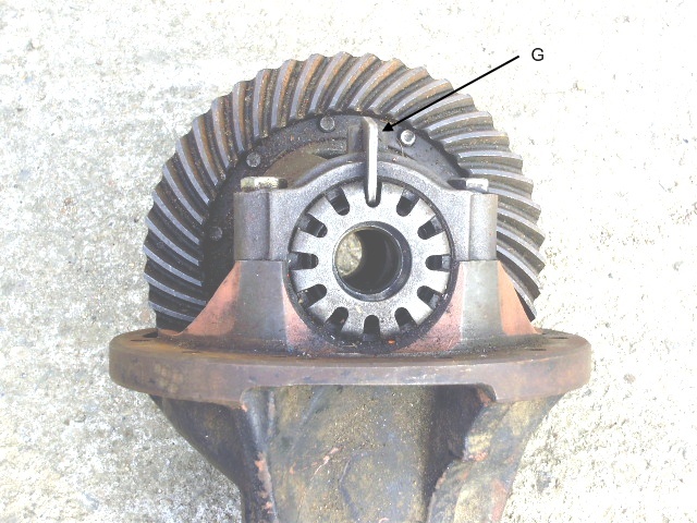

peut-on réutiliser la pièce G, du différentiel d'origine LR ou est-ce une piéce spéciale que je n'aurais pas eu avec les blocs ?
mais les images importantes étant à la fin sont trop sombres, je n'y voir RIEN......et puis traduire "500 pages de baratin"
Re: fonctionnement des différentiels ARB
Tu es obligé de réutiliser ces pièces, car elles font partie du nez de pont.Les 2 "chapeau" sont taraudés montés pour recevoir les écrou de réglage des roulements.Il faut faire attention à ne pas les intervertir.f1cpx a écrit :Merci FREDO
mais les images importantes étant à la fin sont trop sombres, je n'y voir RIEN......et puis traduire "500 pages de baratin".....non merci....

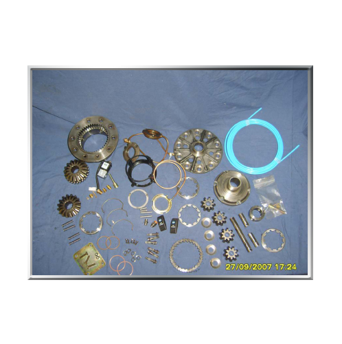

ce que je désire savoir si ce qui correspond à mes 2 premières photos, avec les cables bleus, les inters, les électrovannes ++++ le reste provenant d'un différentiels d'origine suffit ou NON?
en gros me manque-t-il ou non des pièces?, car je n'ai toujours pas compris comment les 2 arbres peuvent être bloqués ensemble?.......on ne s'occupe pas de tout le reste à l'extérieur du nez de pont pour l'air comprimé ( le compresseur)......

le kit au grand complet, il te manque pas grand chose à mon avis...
et de la lecture en Français
http://www.landtrekker.org/RD56installation.php
Il manque au moins la rondelle de réglage (qui remplace celle de Land Rover...)

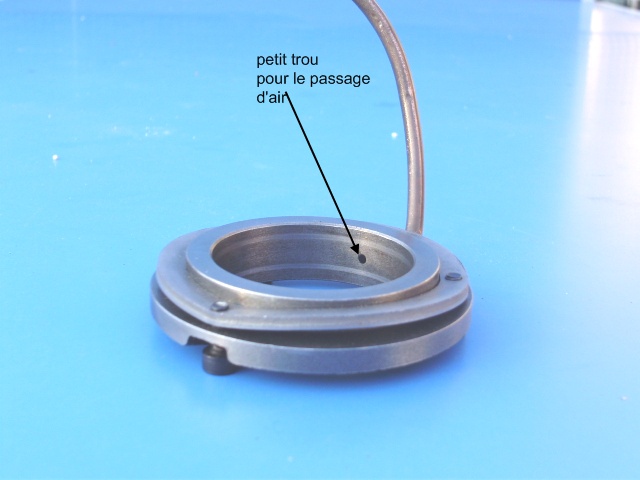

qu'est ce que fait bouger ou déplacer par la pression d'air..... la pièce ou une partie de la pièce "dite C" ?

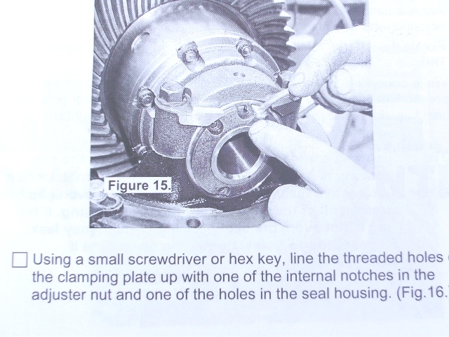

Sur cette photo, on voit le crabot en bas au centre (aves des dents internes et externes), et on voit un des 2 planétaires qui a des dents en plus pour le recevoir.La noix possède aussi des dents au niveau du plan de la grande couronne ( dents internes).Le crabot est actionné par l'autre côté du diff par l'intermédiaire de la cage en noir.Le diff est bloqué quand le crabot est engagé à la fois sur les dents de la noix et sur les dents du planétaire.
Tout le mécanisme est interne et tu ne peux le voir qu'en démontant.

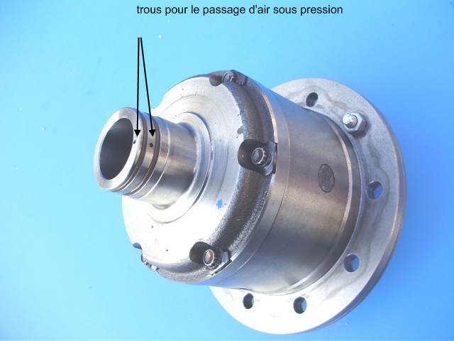

La pièce C ne fait que reposer sur le corps du diff à l'aide de deux joints. L'air passe de la pièce C (fixe) au tourillon du corps de diff (tourne) et est empêchée de fuir à l'aide des deux joints. Dans le tourillon, au droit de C tu dois avoir un trou par lequel l'air ira pousser un crabot, qui est interne au corps de diff.f1cpx a écrit : Quels mouvements provoquent la pièce C dans laquelle est envoyé l'air comprimé et confiné le temps du blocage, sur l'axe principal relié à la grande couronne et sur le blocage lui-même des 2 1/2 arbres?
f1cpx
Merci à tous, maintenant j'ai compris le principe de fonctionnement du système.
par exemple sur le model RD56.
au début je n'avais vu que le petit trou de la pièce dite" C".....mais pas fait attention aux 2 autres situés sur le BLOCK principal......
maintenant cela va donc mieux.....pour comprendre le reste......
