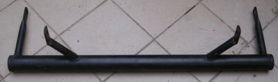

Quelqu'un aurait idée des dimensions de cette barre de protection de direction (OE)?
Faut la faire costaud costaud? Ou du tube chauffage suffirait?

Comme toutes les protections, il ne faut pas faire trop solide, sinon y'a risque de gros dégâts derrière, genre plier le châssis!
Vaut mieux refaire la protection que changer un châssis, enfin a mon avis hein :lol:

Le tube fait entre 57 et 58 mm de diamètre extérieur. Difficile de faire précis avec les couches de peinture.
L'épaisseur fait entre 2 et 3 mm. Difficile de faire précis avec la rouille à l'intérieur :lol:
Après les mesures, avant de remettre le bouchon d'extrémité, j'ai levé le Def d'un coté, mis du Rustol et vite remis le bouchon. :mrgreen:
