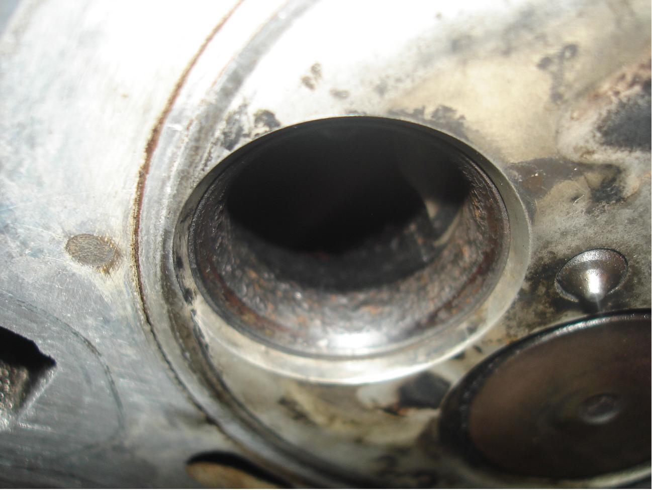

Suite à mes problèmes de culasse fuyarde , j'en ai acheté une d'occas' qui n'a pas fonctionné depuis un bout de temps ( elle provient d'un moteur qui a eu la vis de pompe à huile balladeuse...). Je vais la faire tester prochainement et pour l'instant j'en suis au démontage des soupapes et voilà ce que j'obtient:

Qu'est ce que vous en pensez ? Vais je pouvoir retrouver une bonne étanchéité pour les soupapes ?

Je ne suis pas spécialiste, et je ne vois pas souvent de moteurs ouvert, mais on dirait bien que la rouille a gravement attaqué les sièges de soupapes.Je pense que tu peux essayer d'éliminer la rouille puis de faire un rodage, mais si c'est trop piqué, il faudra changer les sièges.

J'ai bien peur aussi qu'ils soient trop attaqués , de plus sur un td5 ils ne sont pas remplacable....ça sent la benne pour cette culasse.

Commence par nettoyer les sièges à la pâte à roder, tu y verras plus clair.
N'en mets pas trop, cela fera ressortir plus clairement les zones attaquées, si toutefois elles le sont vraiment.
