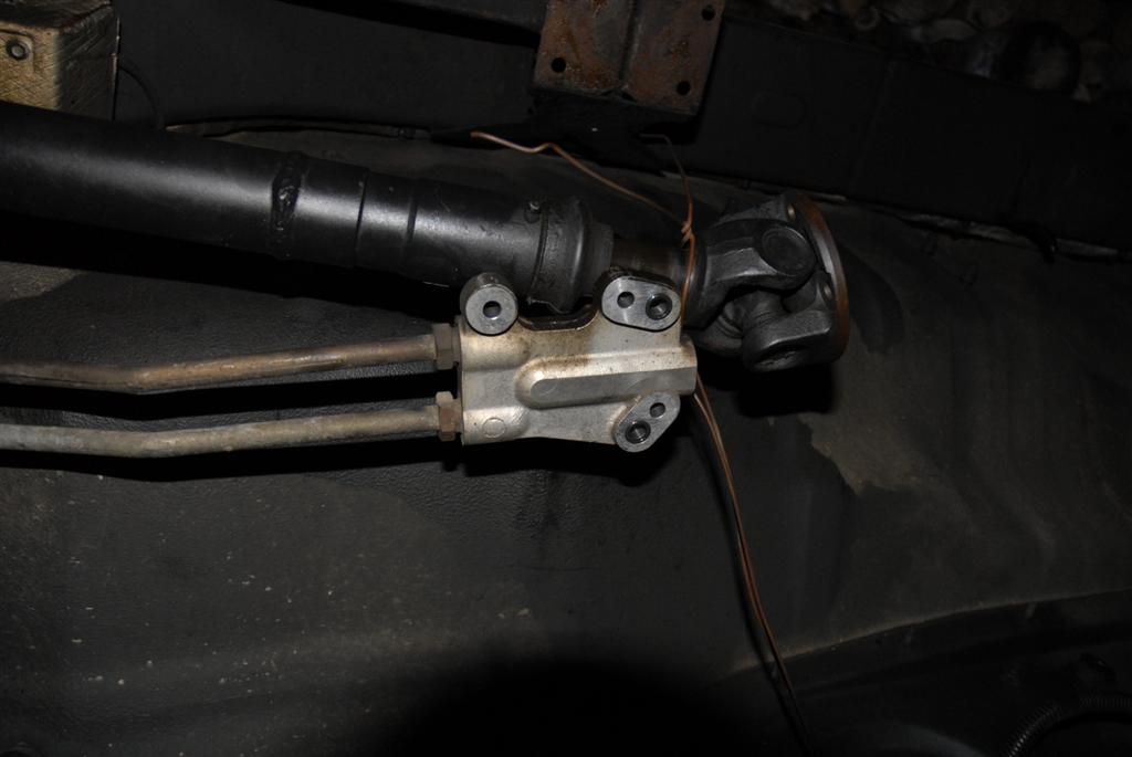

Il y a peu j'ai eu l'occasion de démonter une R380 sur un P38, et j'ai donc pu voir en quoi cela consistait.
le bout de tube extérieur au carter sur les versions non refroidies, est ici remplacé par une pièce permettant de brancher des tuyaux:
je me demandais il y a peu quelles étaient les pièces nécessaires à l'installation d'un système de refroidissement sur le R380 (qui chauffe vraiment beaucoup, contrairement au moteur).
on m'a fait passer un extrait du parts concernant cette option (pour les TD5 si je ne m'abuse), que je n'arrivais pas à comprendre.
Re: refroidissement R380
ces deux tuyaux vont vers l'avant du véhicule, et là on s'aperçoit qu'en fait il s'agit d'un seul tuyau, qui fait une simple boucle:
[EDIT] Erreur: en fait sur le P38 les tuyaux vont dans la partie basse du radiateur (celui du Liquide de refroidissement). Les tuyaux qui ne font qu'une boucle à l'avant du moteur sont ceux de la direction assistée

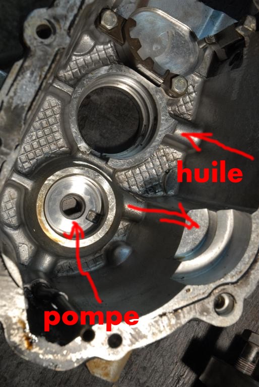

illustration. vue extérieure:
Et vue intérieure:
en fait le tuyau extérieur, monté sur le carter de boite sur Defender, ou bien le tuyau qui sert de refroidisseur sur le P38, permet à l'huile de revenir au bout de l'arbre principal, qui est creux, et ainsi lubrifier les roulements se trouvant sur celui-ci par l'intérieur (et par la même occasion les synchros).
Je suppose que le retard dû à la longueur de tuyau sur P38 ne joue pas car il reste un peu d'huile sur les parties en mouvement, suffisante pour tenir, le temps que l'huile arrive, au démarrage?
