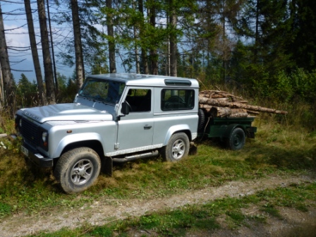

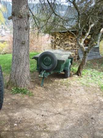

Bonjour à tous, j'étais à la recherche d'une remorque pour monter en montagne sur pistes forestières.
Les copains ayant surtout des willys, je les ai imités en greffant une remorque 1/4 tonne à mon land.
Au bilan, la remorque jeep n'est pas si donnée que ca... On peut en trouver à 1000 euros repeinte, mais repeinte sur quoi...
J'ai donc opté pour une remorque toute rouillée par un garage pret de chez moi: 700 euros
On a ouvert l'arrière avec installation de charnière: 50 euros
Je l'ai fait sabler et repeinte par un pro: 600 euros
On a refait le circuit electrique et changement d'ampoule (passage de 24V à 12V): 20 euros
Achat d'une jante pour la roue de secours sur Ebay: 35 euros
Achat Pneu chez vendeur jeep: 35 euros
Achat outils pour demonter axe et refaire les roulements: 20 euros
Achat d'un bache d'occasion et d'une barre pour le milieu: 150 euros
Soit 1610 euros la remorque BANTAM.... Plus le crochet NATO 85 euros.
Ceci dis je suis très content de ma remorque, elle n'est pas trop lourde (je peut la manoeuvre à la main tout seul), elle suit très bien le land en chemin, très bon comportement en chemin ou en champ même avec de la charge...Et Désolé, je suis un profane mais je trouve qu'elle va bien avec mon land
Petit defaut, les lames de ressort m'ont l'air fragile, bien plus fragile que sur les sankey...Je vais surement en casser une ou deux un jour...
Voilà les seules photos que j'ai, j'en remetterai à l'occasion

Vu les photos...t'es pas en surcharge ?Philka74 a écrit : Petit defaut, les lames de ressort m'ont l'air fragile, bien plus fragile que sur les sankey...Je vais surement en casser une ou deux un jour...

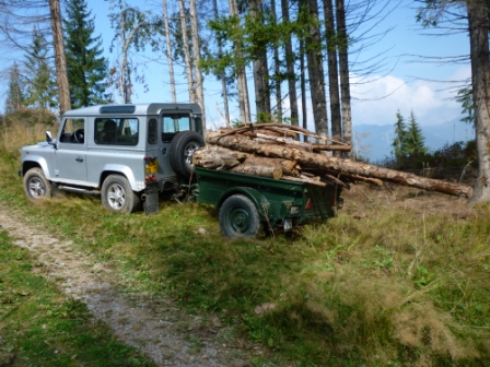

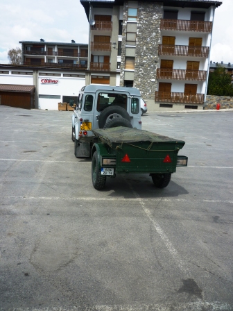

D'autres Photos de la remorque, un peu moin chargée...
Sinon autre info,je me suis égaré une fois sur l'autoroute avec la remorque (étant monstre à la bourre,comme d'hab...)
La remorque chargé de bois (sous la bache). Le comportement etait tres sain à 110 km/h, la remorque ne balancait pas.
