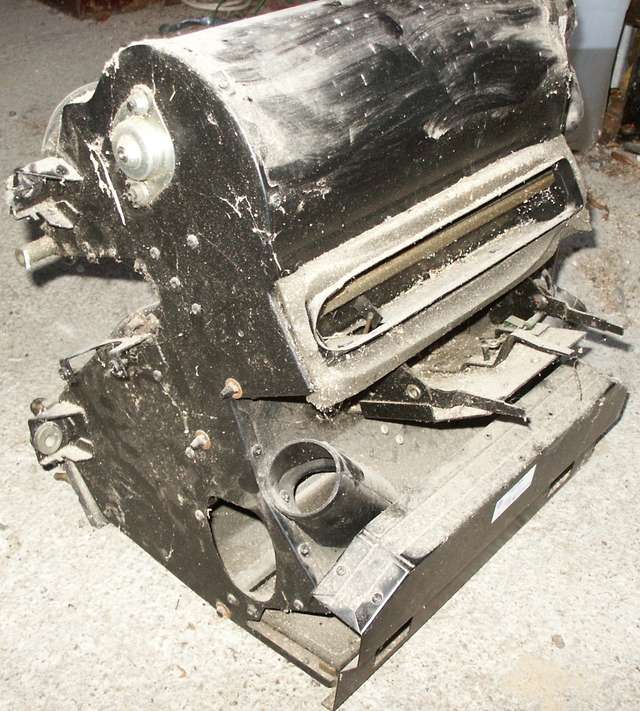

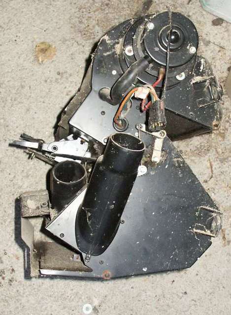

Bon, quelques photos:
C'est bien ce modèle la de chauffage que tu as?
Vue de mon ancien chauffage, c'est le coté droit, le flux d'air est dirigé vers les pieds:
Les deux tuyaux ronds sont les départs vers le parebrise, il y en a deux autres identiques de l'autre coté du bloc. ils sont sur la photo 'bouchés' pour un système de volets qu'on devine tout juste a l'oeil, donc j'ai même pas essayé d'en faire des photos!
L'air sort par les cotés, par le trou en 'triangle', il doit manquer une pièce pour diriger un minimum l'air, mais je ne l'ai pas retrouvée pour le moment, et ce n'est pas bien important!
On voit une mousse (avec une touffe de poils
) tout en bas, elle est sur une tôle manoeuvrée par le levier de commande en même temps que les volets qui ferment les tuyaux...
La même vue mais ce coup ci l'air est dirigé vers le parebrise, les tuyaux sont 'ouverts', la tôle du bas est remontée joindre par la mousse le corps du bloc chauffage.
Le bazar de tringles et autres que l'on voit sous le connecteur électrique est commandé par un câble sous gaine, c'est la commande chaud/froid, qui dirige simplement le flux d'air a travers le radiateur ou en direct, mais la aussi c'est invisible sans ouvrir le bidule...
Quand tu manoeuvre la commande 'haut/bas', tu sens une résitance, et des volets qui bougent? peut être que le système est déconnecté quelque part, mais je ne te le souhaite pas, il te faudrait quasi a coup sur déposer le bloc pour l'ouvrir!
Si tu n'as pas d'air uniquement aux bouches du parebrise, c'est peut être des tuyaux (ronds) qui se seraient déboités, ca c'est facile a voir et a remettre, c'est juste enfilé, il n'y a pas de collier ou autre!
Bon courage et dis moi si tu veux d'autres photos

Merci pour les photos, je visualise un peu mieux maintenant.

J'ai!
Côté gauche, mais il manque des morceaux:
On voit le volet dont tu parles derrière le grand trou rectangle, et sa commande qui est pour le moins directe!
J'ai aussi le coté tablier, sans grand intérêt...
Gros plan sur le volet dont tu parles, fermé:
Ouvert:
Ouvert:

Thumbs up pour Feub, merci beaucoup pour la peine que tu te donnes.

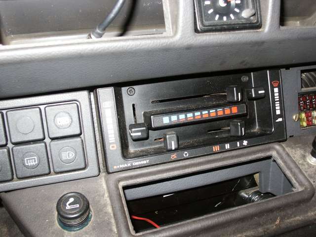

Je n'avais pas percuté sur le moment, mais j'ai une clim et la facade de commande est différente au niveau de la commande de recyclage d'air ou non: il y a 4 positions au lieu de 2, mais il me semble que cette commande est uniquement electrique.
Par contre je ne sais pas si au niveau des gaines il n'y a pas des raccords un peu différents au niveau des ouies sur la facade du tableau...

J'avais la clim aussi avec ce bloc, c'est pour ca qu'il est en partie démonté, j'ai du récupérer les commandes... effectivement, c'est un bouton électrique, par contre moi je n'ai que 3 positions, et 4 sur le bloc en plastique que j'ai mis a la place sur mon range, mais j'ai gardé le bouton a 3 positions qui allait avec la clim...
Pour la 1ère photo, c'est un autre range qui n'a pas la clim
Il n'y a pas de différence sur le bloc chauffage avec ou sans clim, hormis le bouton de gauche et un genre de potentiomètre en plus sur la commande chaud / froid, et c'est tout!
