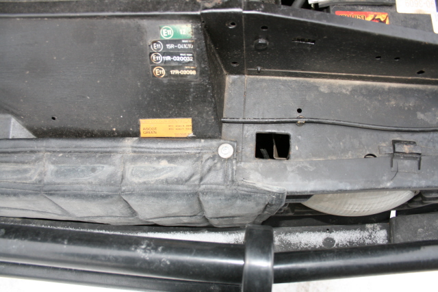

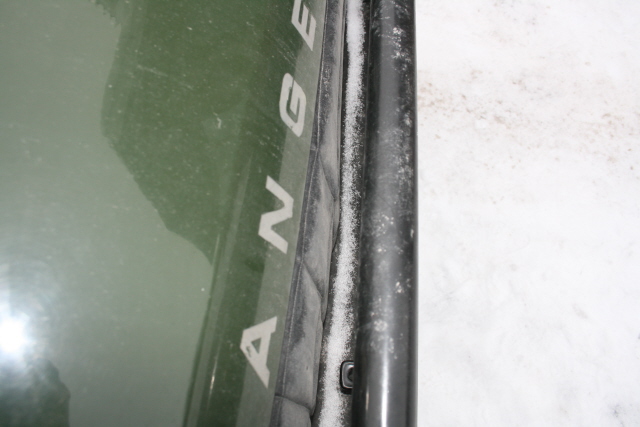

La structure skaï-mousse-skaï avec surpiquage est rigide juste comme il faut, mousse de 1 cm d'épaisseur, le bas du masque n'est pas fixé, juste appuyé derrière l'arrête supérieure du parechoc: aucun problème il ne bouge pas d'un poil même au lavage automatique avec brosses rotatives (bien sûr, sans pare-buffle c'est pas le même trip).

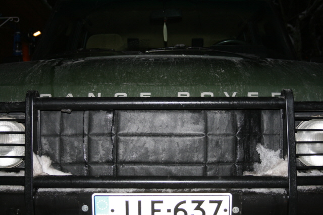

Les photos que j'ai sous la main en ce moment (la caisse est assez dégueu mais en ce moment c'est plus la rêgle que l'exception :sm11: )
Les zones plus grandes du surpiquage (rectangulaires) permettent l'ajout d'ouvertures avec condamnations amovibles.

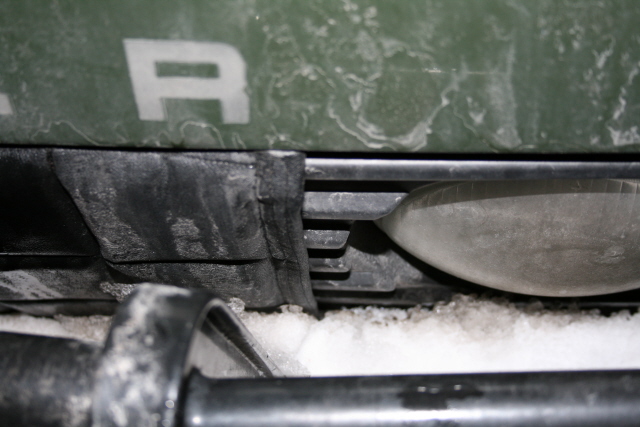

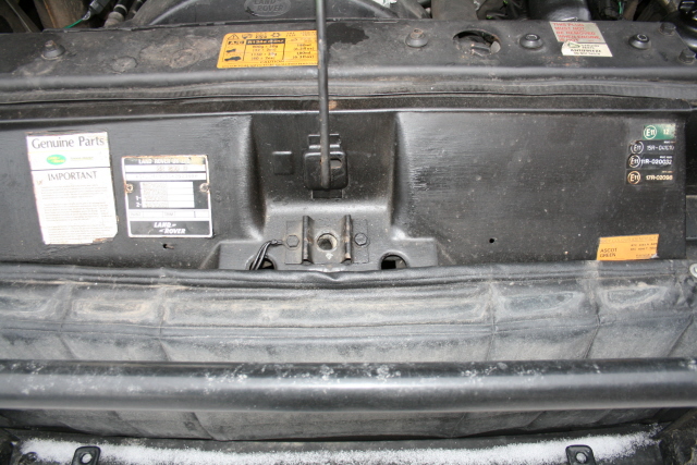

J'avais fait un évidement pour le crochet de sécurité du capot de 5 cm en horizontale par 7 cm en verticale, mais cette dernière cote est légèrement trop importante, car la pliure dépasse de sous le capot comme on peut le voir sur la photo. Les cotes données ici sont corrigées en 5 x 5 bien que ce ne soit qu'une considération esthétique.
