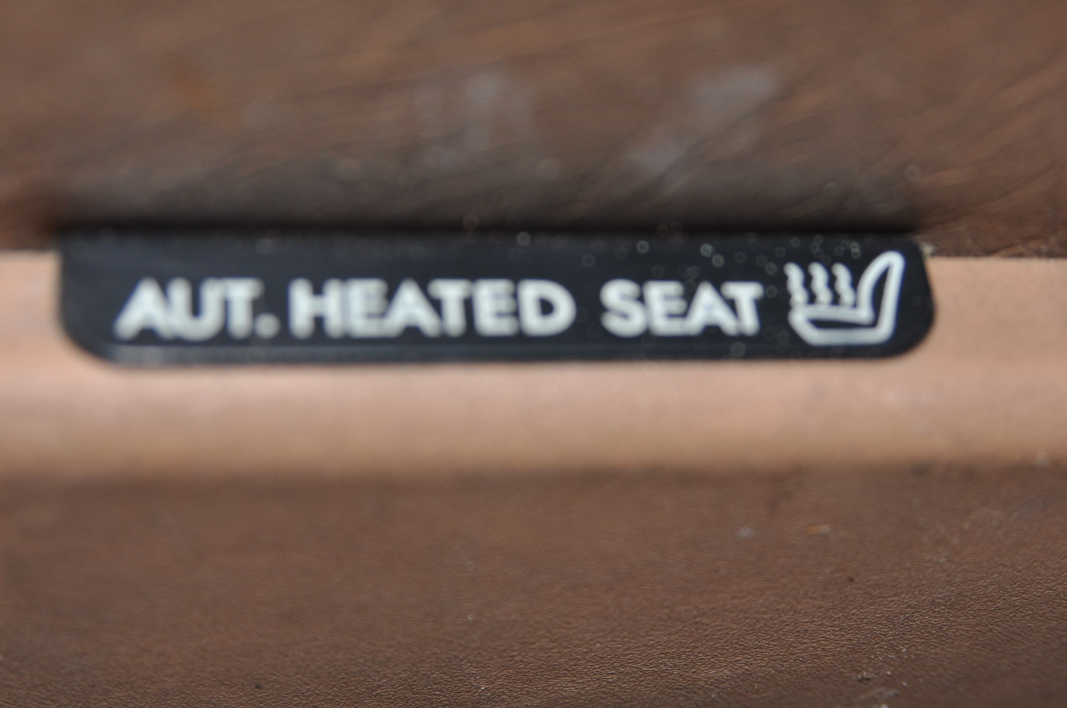

Salut, ce sont des sièges de quel saab?
Est-ce des sièges de Saab 900 avec cette mention sur le siège chauffeur...Facile à monté dans un land car ce sont les même rails.
Avec ce connecteur là? Si oui, a priori il n'y a rien a faire, juste ramener un +12V après contact et une masse. Il est autoréguler, mais du temps ou ces sièges étaient montés dans le land je ne les ai jamais branché. Fais un simple essais la masse étant le fil tout noir et +12V le fil noir et blanc. La pastille de régulation est dans l'assise, au centre coté gauche.
A partir des modèles 1990 la résistance est permanente, la régule se fait au tableau de bord. Tu peux mesurer la résistance, mais il faut qu'il fasse froid sinon la résistance est coupée par la pastille de régulation.

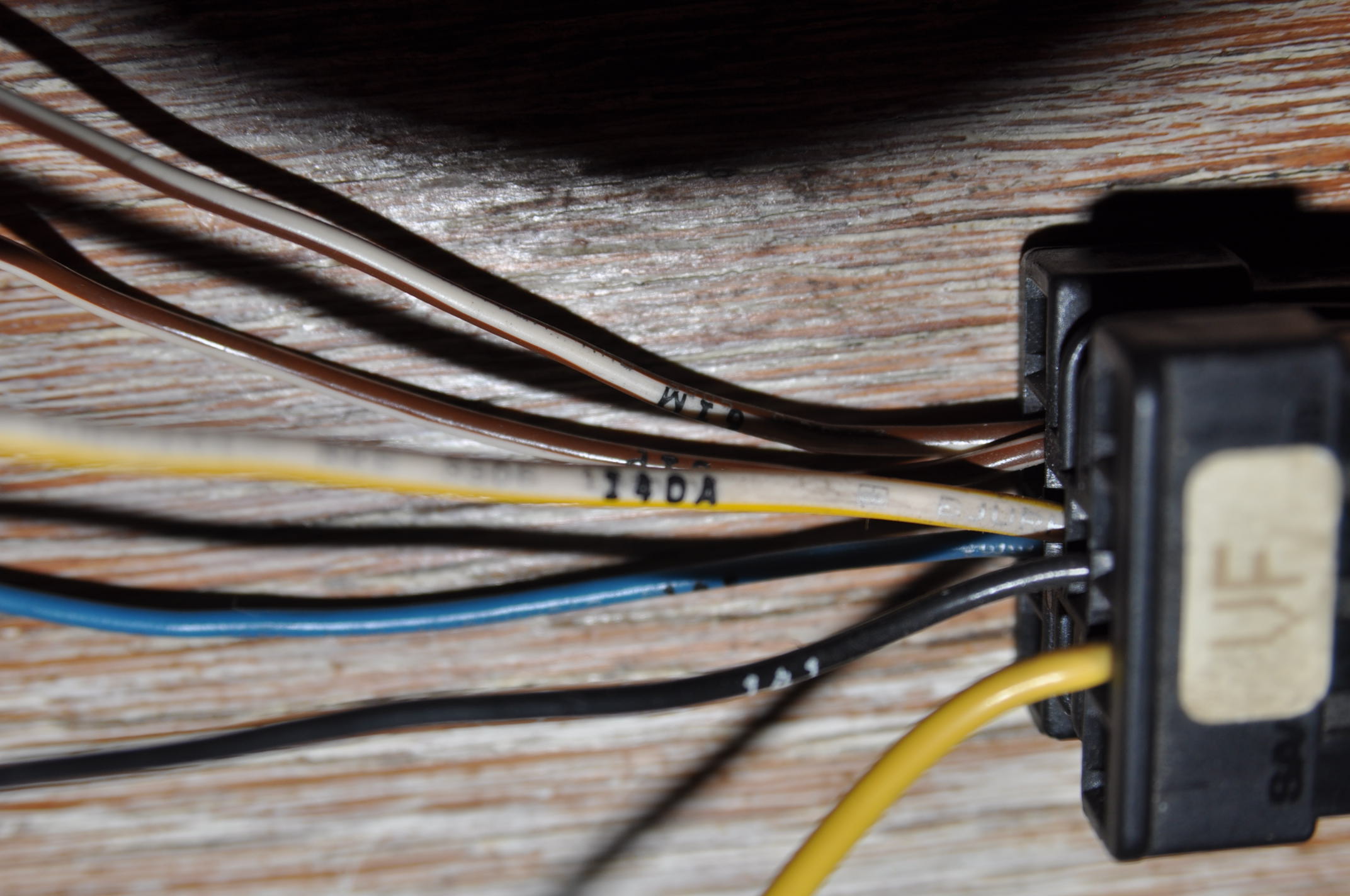

Ou bien ce modèle là ? Saab 93, que je déconseille a cause de la complexité de montage. Mais pas du confort.
Avec ce connecteur là? Trois fils pour le chauffage.

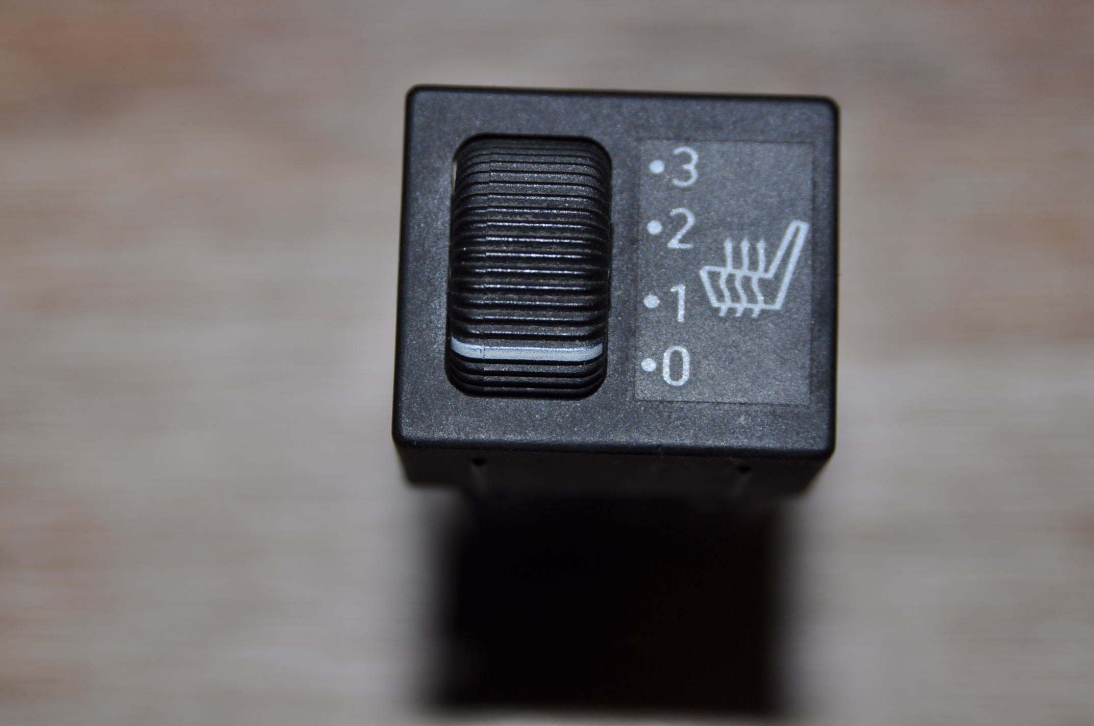

Dans ce cas, une régulation dans le bouton par le courant et trois positions: tiède, tiède moyen, chaud.

06)Bouton (252)
07)Bouton, il y a le relais à l'interieur.

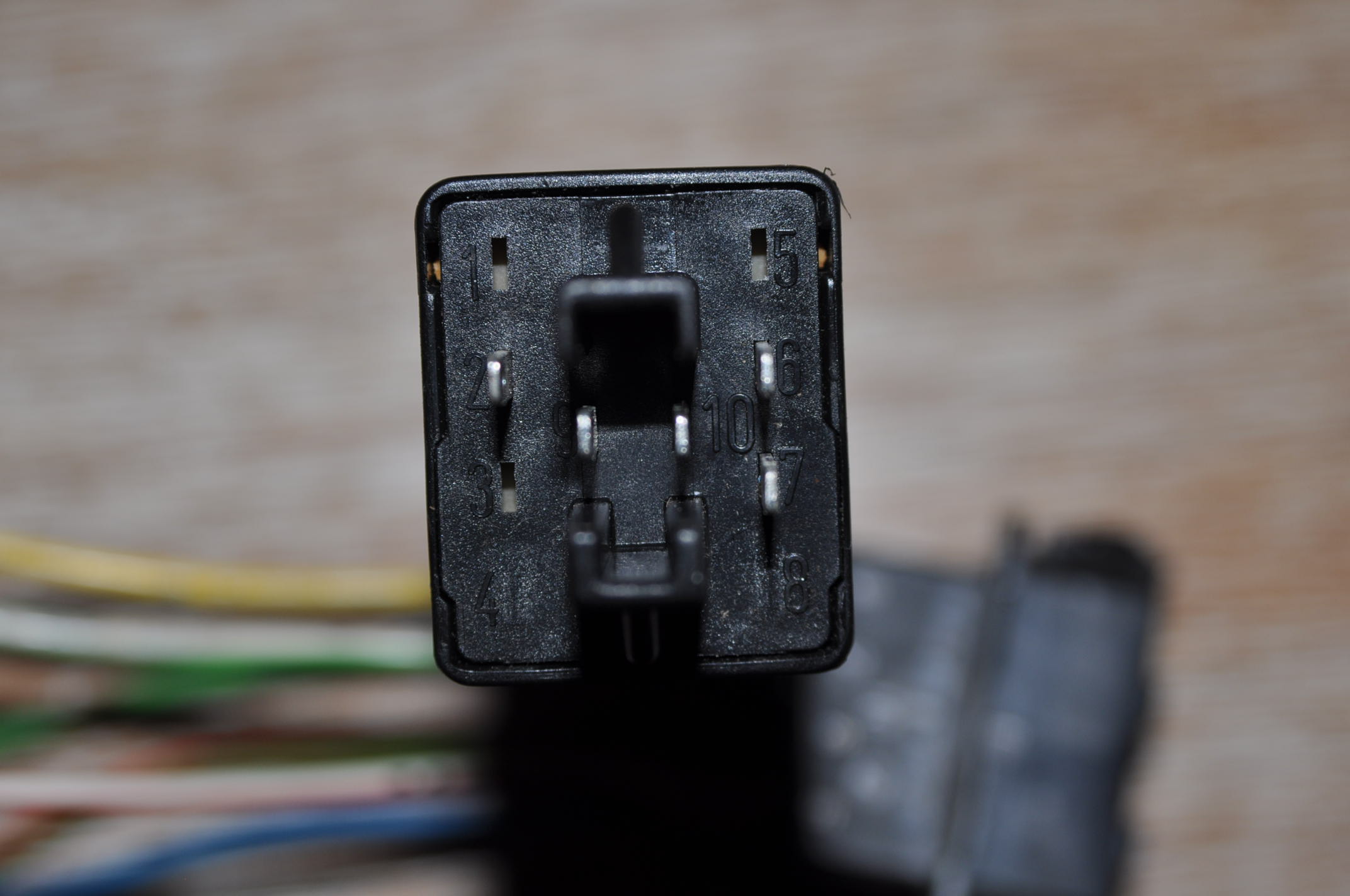

08 ) Bouton, la numérotation est la même que sur le schéma.
09) Connecteur du bouton, la numérotation correspond à celle du schèma.
10) Connecteur du siège.
Je n'ai pas encore tout élucidé sur le schéma. En ce qui concerne le connecteur de siège. J'avais récupéré ça à la casse en même temps que les sièges, en me disant que peut être je câblerais un jour...
