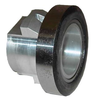

Bjr a tous,
Sur mon def 300 (178000 kms), l'embrayage fait (depuis peu) un bruit style ROOOOOOOOOOOOOOOOO et qd j'appuie un peu sur la pedale ( 2ou 3 cm) c'est plutot un RIIIIIIIIIIIIIIIIIIIIIIIIIIIIIIIIIIIII, le bruit s'atténue pedale a fond.
L'embrayage semble fonctionner correctement, l'auto cale si je debraie avec le pied sur le frein.
Qu'en pensez vous ?
Merci, Stéph

Salut, probablement la butée...

Je pensais aussi a la butée...
Quel est le risque, casse du systeme ou usure prématuré ?
Stéph
Re: Embrayage qui ronronne
Bof, que le roulement butée s'échauffe, se grippe, fonde le plastique noir , coince la fourchette, et que tu sois obligé de rentrée en passant les vitesses à la volé, de démarrer à la clef avec la première engagée, ou dans une pente moteur tournant et d'engager subtilement le bon rapport en fonction de la vitesse atteinte, enfin bref, un peu de sport. Cela peut marcher un petit bout de temps avec le bruit. Mais bon :| il est préférable de la changer sans plus attendre, c'est trop aléatoire de déterminer l'espérance de vie à ce stade, avec le risque d'abimer la fourchette et le mécanisme. Mais à mon avis, si tu le peux, fais la totale: butée; fourchette; mécanisme; disques; bague bronze* de guidage de queue de boite. Au passage vérifies éventuellement si le bruit ne viendrait pas de là*.
Prends la butée et fais tourner son roulement au doigt pour bien confirmer le diagnostique des fois que cela pourrait provenir d'ailleurs. :(
