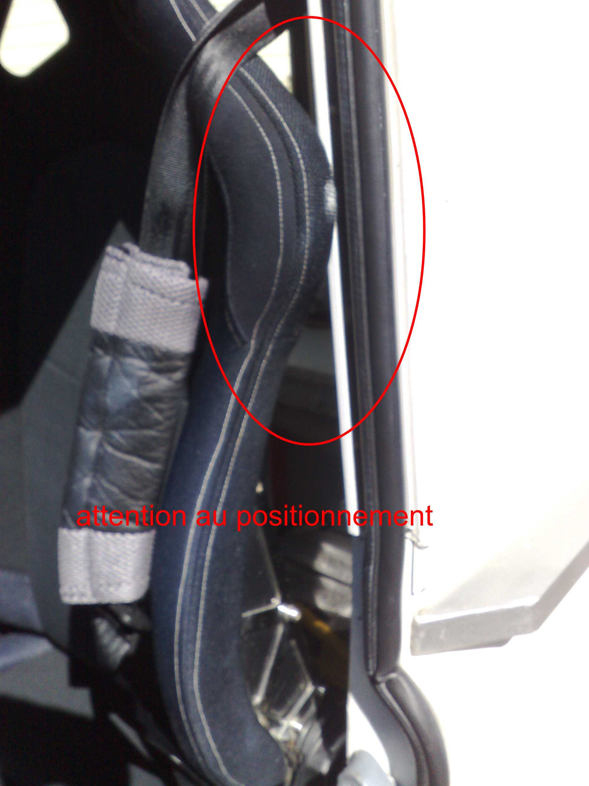

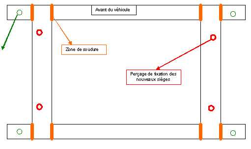

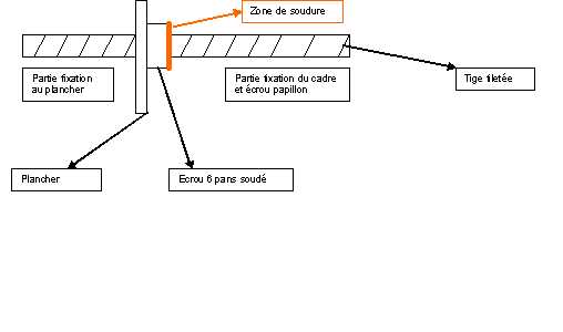

Se procurer du fer plat de 30X3 mm. Couper deux longueurs suffisantes pour dépasser l’entre axe d’origine : percer et poser non pas de manière parallèle comme les glissières d’origine mais perpendiculaire à la route. Ajuster deux autres longueurs à vos glissières de siège et les poser sur les fers perpendiculaires. ATTENTION ajuster également la position de votre siège de manière à ce qu’il ne gène pas la fermeture de la portière. Pointer et souder. Vous pouvez prévoir un système de fixation rapide avec de la tige filetée et des écrous papillon
ATTENTION toute fois au faible pouvoir de serrage avec ce type d’écrous
Coupez votre tige filetée 3 cm. plus grande que la longueur des boulons d’origine souder un écrou 6 pans (soudure sur la partie du dessus) sur la tige à la même hauteur que la tête des boulons d’origine. Visser l’ensemble dans l’écrou serti d’origine du plancher. Placer le cadre de fixation du siège par-dessus et bloquer avec les écrous papillon et des rondelles frein. Si vous souhaitez aller encore plus loin vous pouvez réaliser une fixation dite rapide pour les sièges.

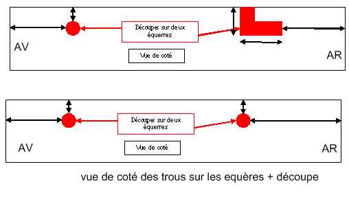

Couper 4 longueurs identiques, à peine plus grandes que l’entre axe de fixation des sièges d’origine au plancher (sens parallèle à la route). Sur deux morceaux percer des trous de 6,1 mm. Sur l’avant et sur l’arrière faire une découpe du diamètre 6,1 identique à la figure ces encoches serviront à bloquer l’arrière du siège (voir figure)
Sur la deuxième face percer les trous de fixation de l’équerre au plancher.
Vue N°2
Sur la vue suivante pratiquer sur un coté 2 trous pour les fixations des glissières du siège (attention au positionnement du siège par rapport à la portière). Sur l’autre coté : deux trous de 6,1 mm. pour le système de maintient du siège sur l’AR, et 6,1 mm. sur l’avant pour le mécanisme de déblocage. (Attention au positionnement différent sur chaque équerre). Fixer les équerres sur les glissières du siège.

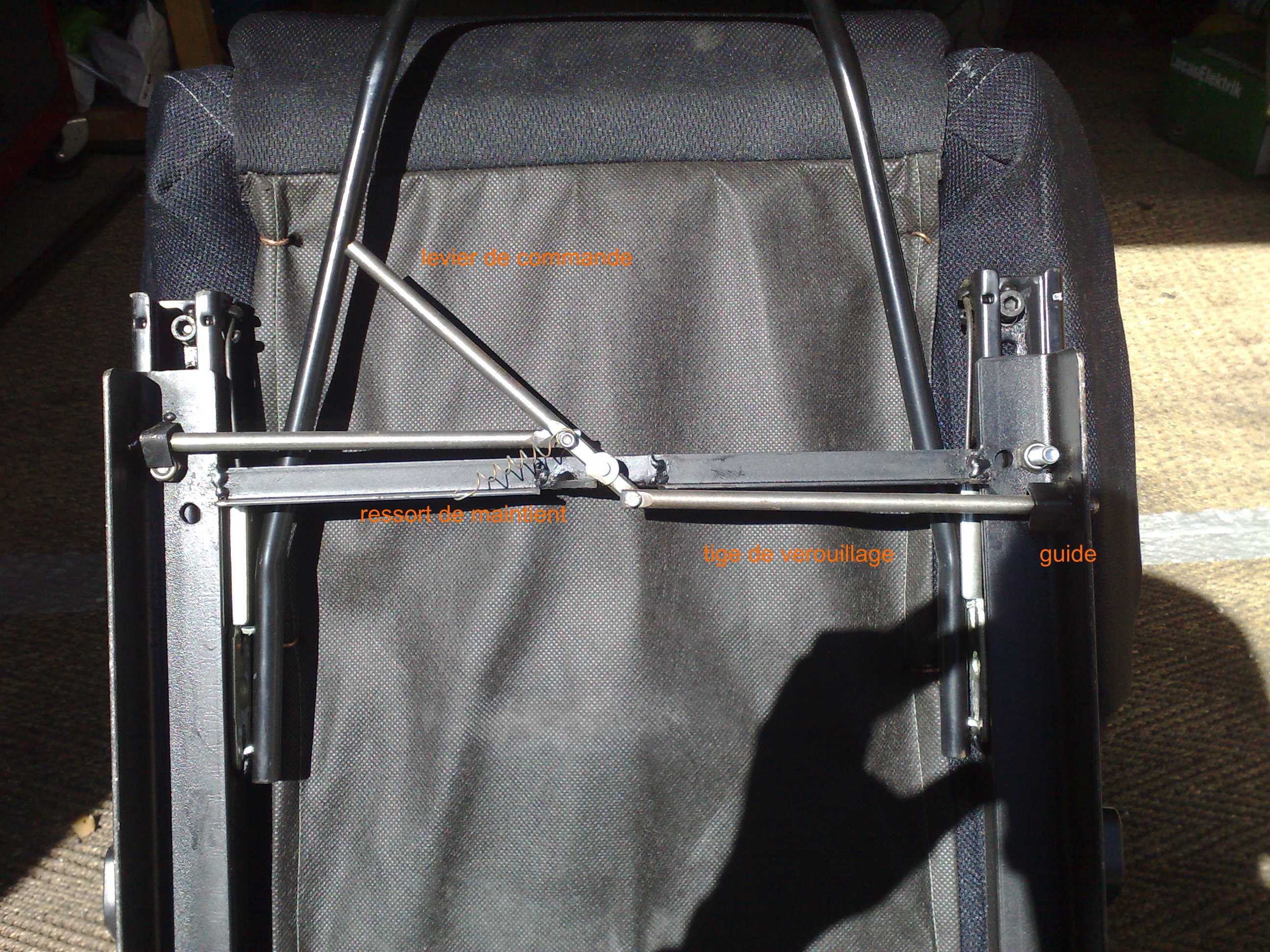

La partie avant comprendra le système de déblocage du siège.
Refaire une tige de 6 plus longue qu’à l’AR. La couper en son milieu.
Créer un plat sur un des coté des tiges et une pointe sur l’autre, percer un trou sur le coté plat pour passer les vis. Et
Fixer le tout sur une tige perpendiculaire elle-même reliée aux équerres du siège en respectant le principe de poussée décrit sur la photo suivante.utiliser des rondelles pour faciliter les mouvements d'articulation des axes de pivot. Placer un ressort de rappel qui maintiendra le système en position dite fermée (siège bloqué sur les platines) les vibrations risquant de déverrouiller le système.

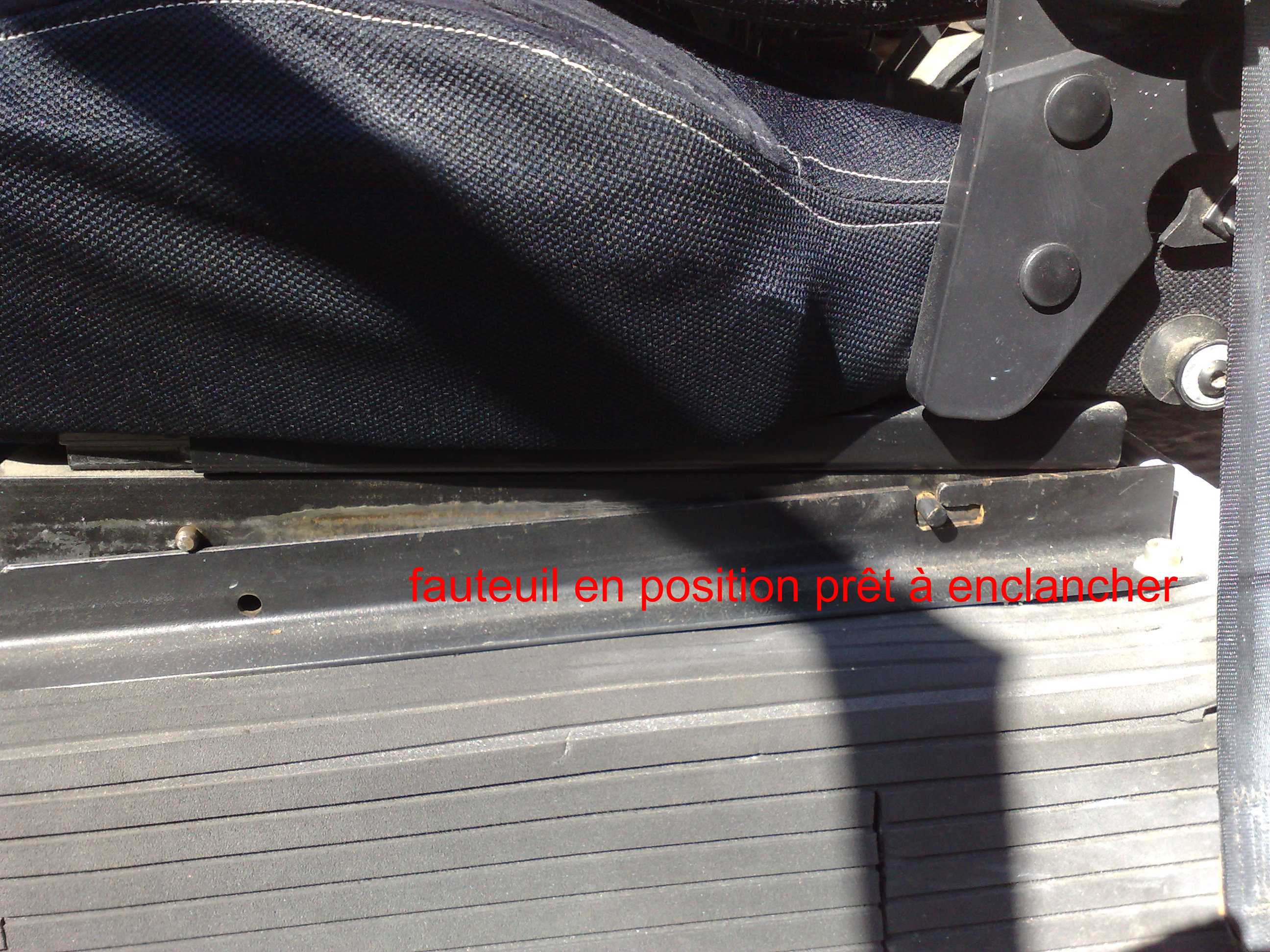

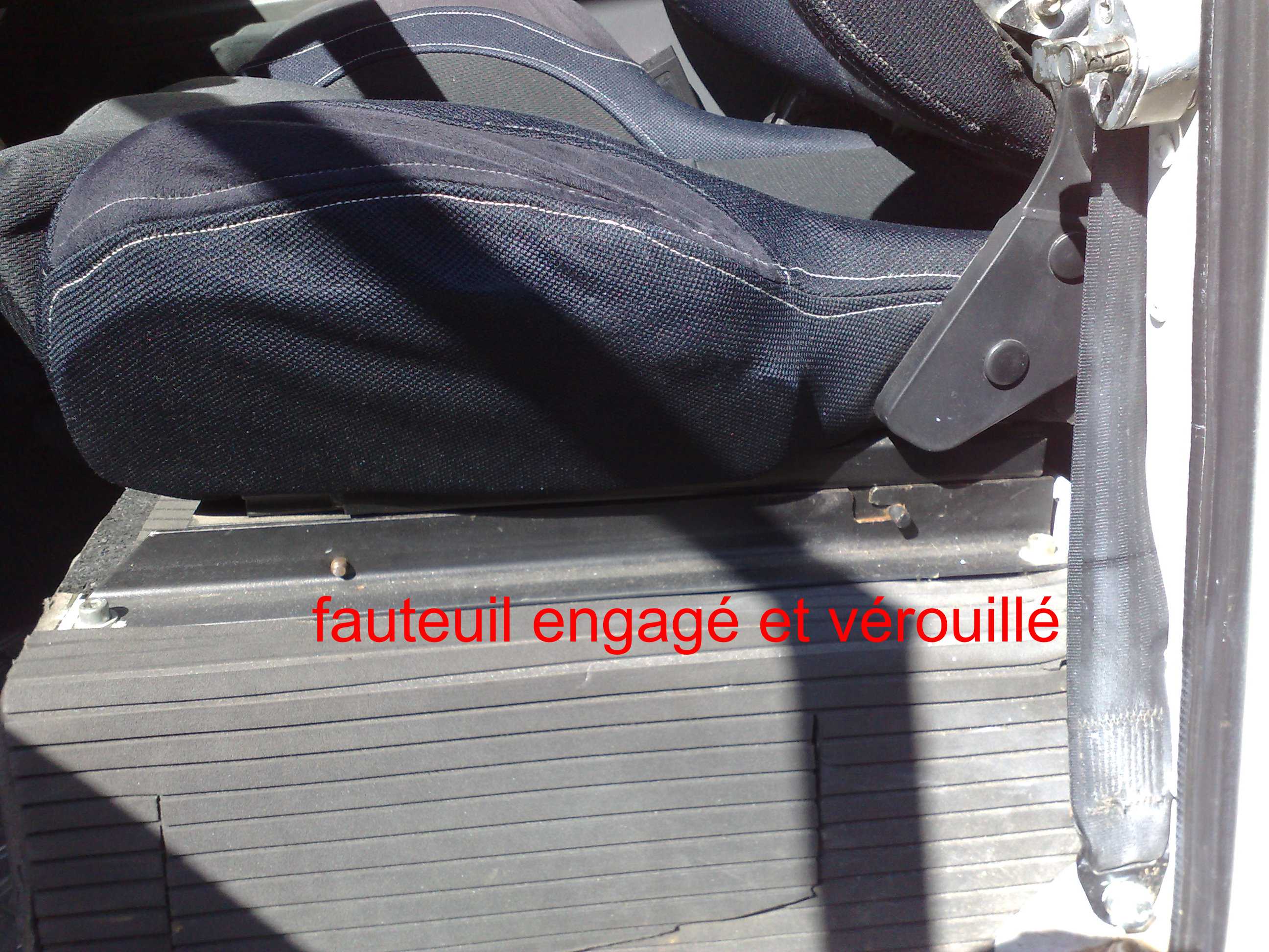

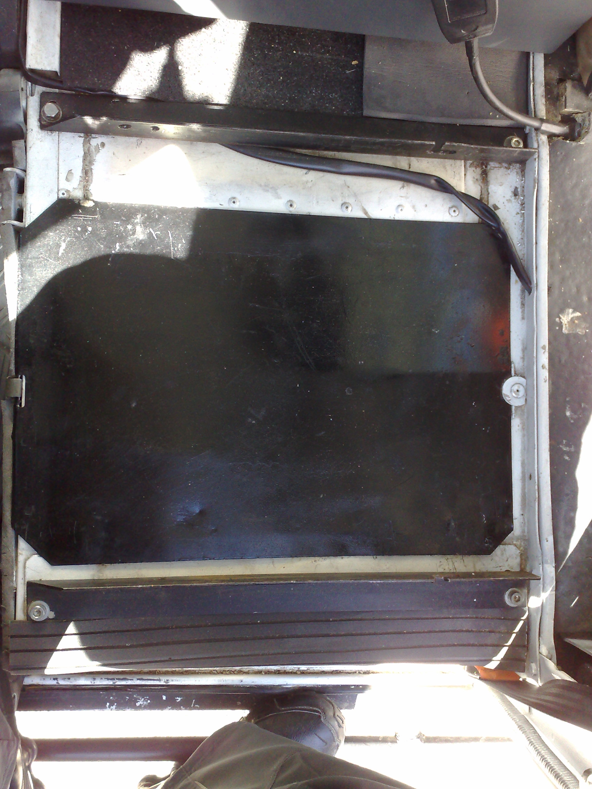

EN PHOTOS vue d'ensemble de la fixation et des platines coté siège Mécanisme de déverrouillage platines de fixation au plancher siège engagé sur les fixations siège en position verrouillée ATTENTION parfois ça bloque

Merci pour l'astuce mais conserve on l'accés aux trappes batterie??CRAZYLAND a écrit :tres beau travail !![]()

c'etait le principal motif de tout mon bricolage. Au fait je précise que le siège démontable est egalement rabatable pour faciliter son extraction.
