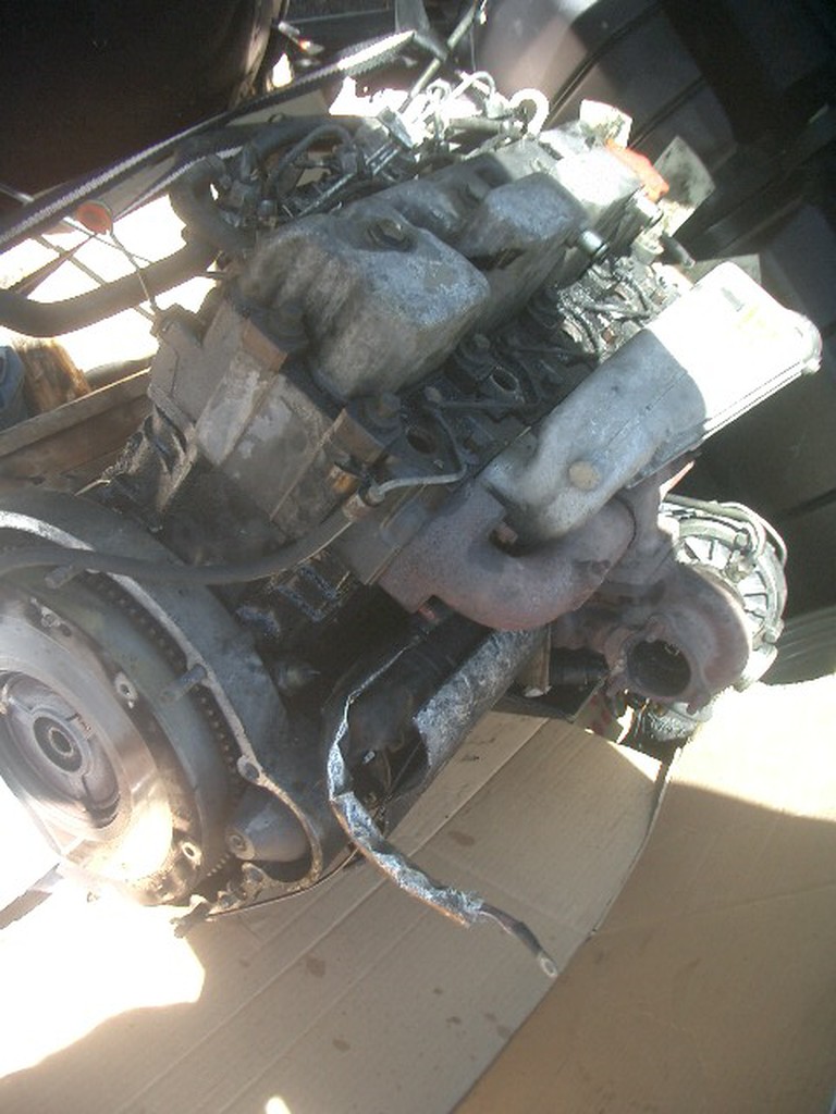

Sur le VM tu as la durite de l'ubrification des culasses fixée sur la dernière cale des culasses.bf109 a écrit :Bonjour,

Une fuite d'un joint banjo et/ou de la durite descend directement derrière le moteur :
