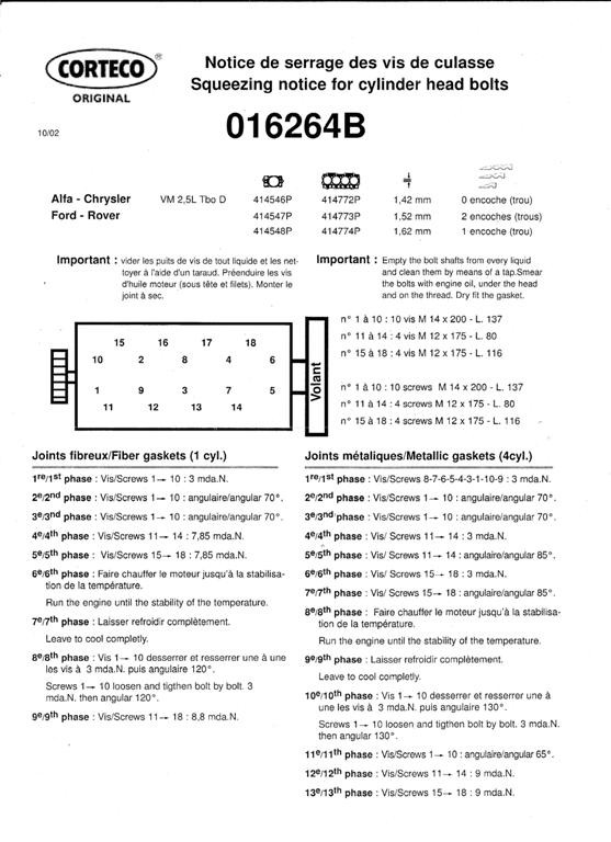

La procédure de serrage des culasses VM (joints fibres et joint métal) :

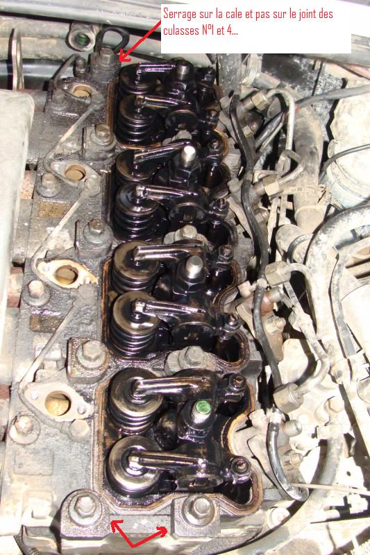

Le moteur a 130 000 km est le surcrois d'êpaisseur est de 0,1 mm ; par ailleurs il y a du gazoil en exès par l'optimisation de la LDA.
L'avantage de ce 1/10 en trop est mécanique notamment pour les deux culasses d'extrémité car les cales alu d'extrémité sur le VM ont une hauteur fixe mais reçoivent 60% de l'effort de serrage ce qui à l'usage amène des pertes de liquide de refroidissement...
Le problème en photo :

Diminuer l'épaisseur de ces cales n'est pas envisageable?RR VM 1992 a écrit :L'avantage de ce 1/10 en trop est mécanique notamment pour les deux culasses d'extrémité car les cales alu d'extrémité sur le VM ont une hauteur fixe mais reçoivent 60% de l'effort de serrage ce qui à l'usage amène des pertes de liquide de refroidissement...
