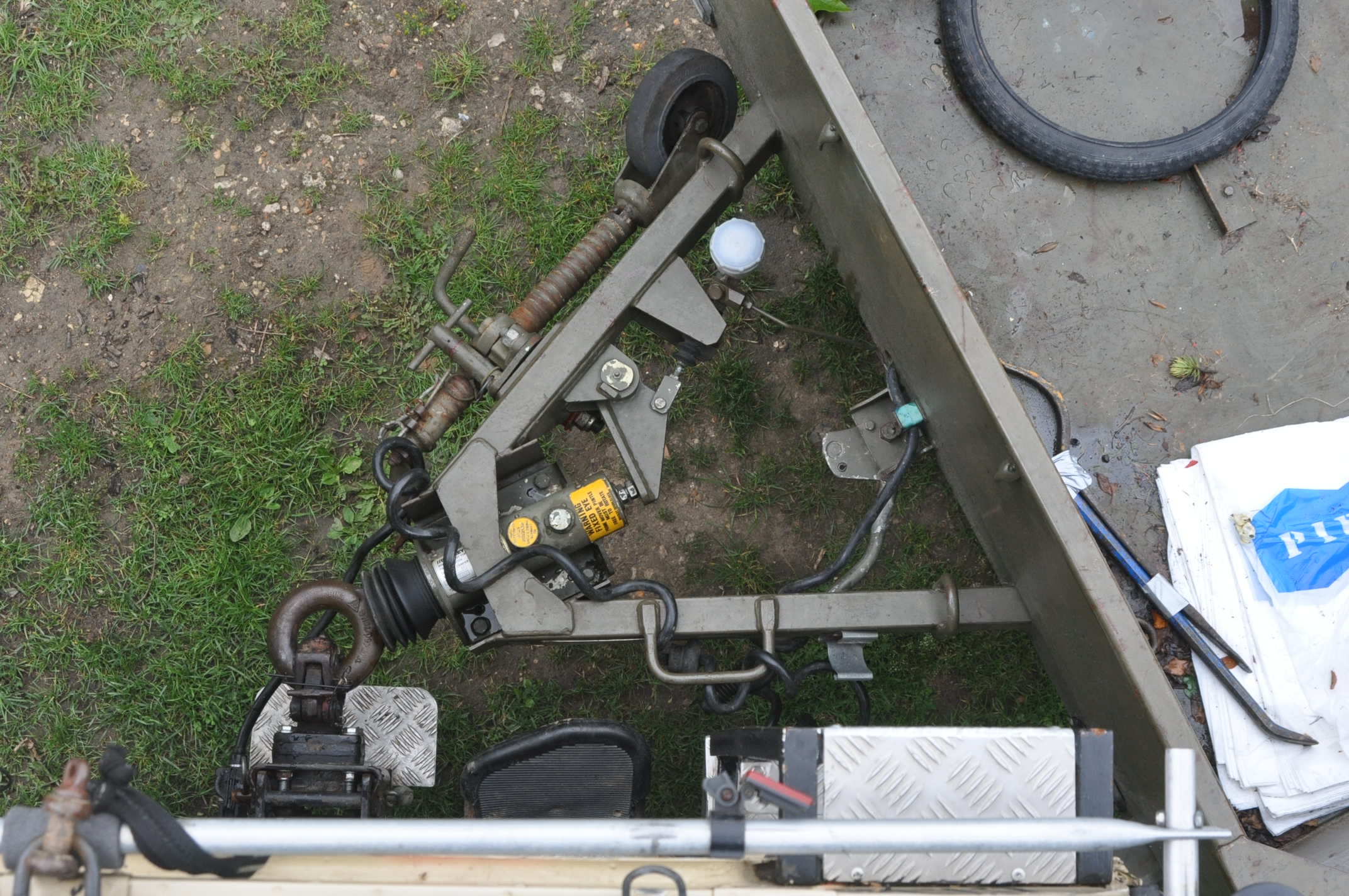

1)Landelles 2008 (MKIII).
Évidement, même un maigrelet comme moi la fait monter et descendre à l'aide de la roue jockey avec deux doigts, à condition quelle soit bien chargé c'est à dire avec le poids sur la flèche. Notes sur la photo que les béquilles arrières sont enlevées
