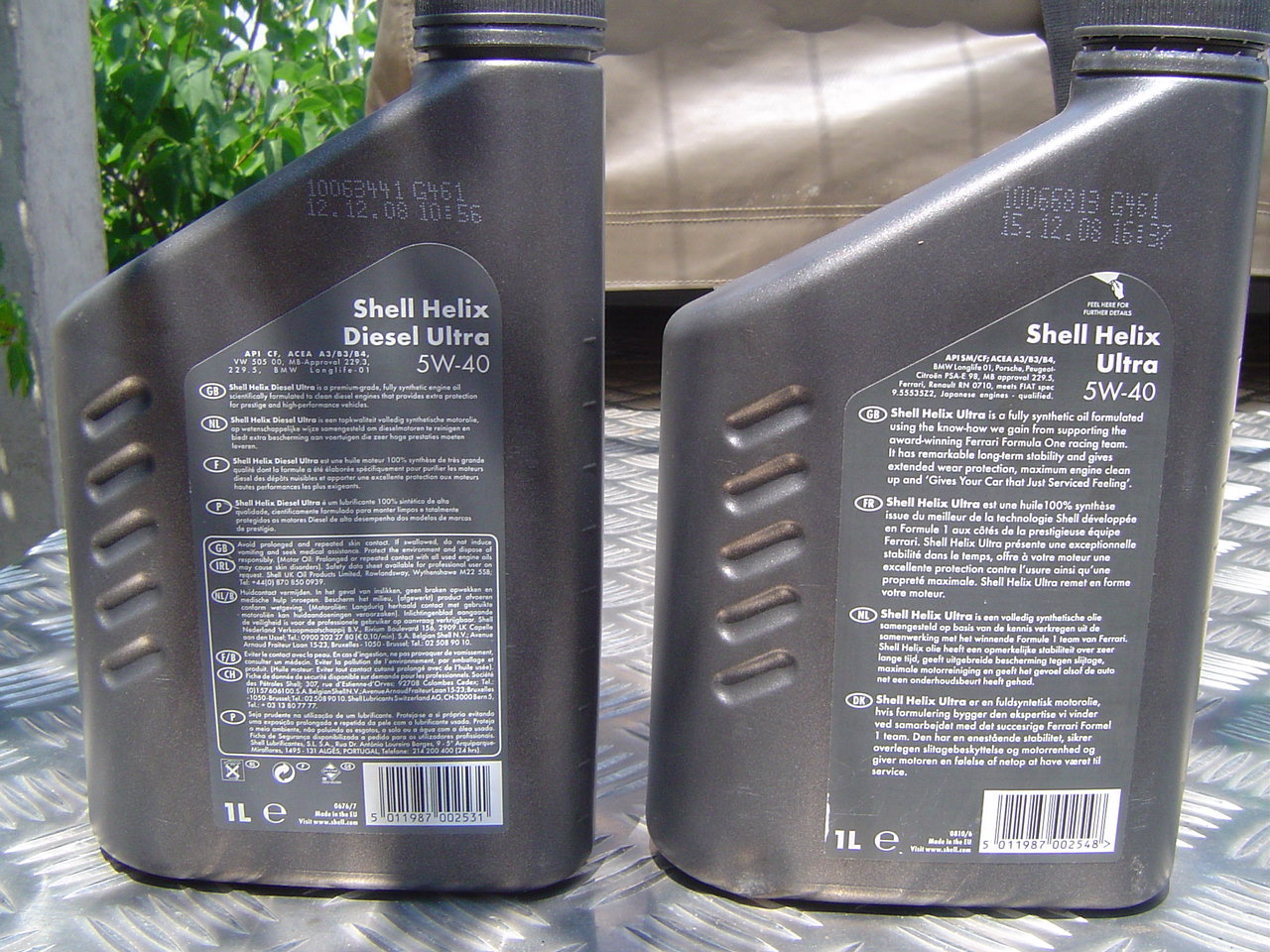

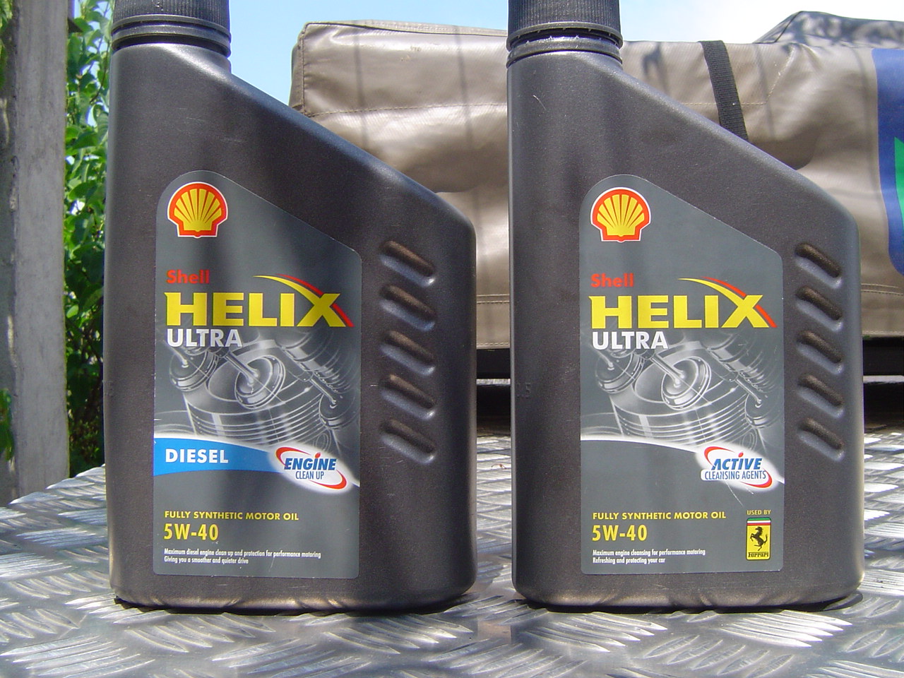

Ce matin je fais la vidange du td5, et en rangeant les bidons vides, je m'aperçois qu'un des bidons ne porte pas la mention "diésel" comme les autres.L'erreur s'est produite lors de l'achat car ces bidons sont quasiment identiques.Le "mauvais" bidon ne comporte toutefois aucune mention, ni "diesel" ni "essence", l'huile est de même grade (5W40) et les normes API et ACEA sont quasi identiques.On peut lire API 5M/CF sur le "mauvais" bidon et API CF sur l'autre.
Sachant que je n'ai mis qu'un litre sur les huit au total, pensez-vous qu'il est absolument nécessaire de revidanger, ou je peux rouler comme ça sans problème.

"Used by Ferrari", t'as gagné au moins 50 cv avec ça !
Je ne sais pas si c'est gênant ou pas, je dirai non.

Tu peux rouler comme ça sans problème, il y a plus que fort à parier que seule les étiquettes diffèrent (le consommateur aime bien avoir un produit exactement adapté à son cas précis :) ).
même si personnellement, je préfère la 5W30 ACEA B5 :wink:
(la tienne, une B3 ?)

Les deux huiles conviennent pour le diesel. Tu n'aurais pas API CF et ACEA B3/B4 si cela ne convenait pas.
Dors du sommeil du juste.

Les normes API "C" concernent les moteur Diesel, et les "S" les moteurs à essence. Le "mauvais" bidon (API SM/CF) convient donc aux deux types de moteur.
Re: Mélange d'huile moteur
Merci à tous, me voilà rassuré.J'avais pas envie de refaire une vidange! :sm1:
