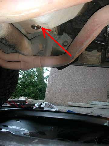

ImageDévissez le bouchon de vidange, ça coule... Vidangez le carter d'huile çà chaud ou à froid, peu importe car l'huile est très fluide. Inspectez le bac dans lequel l'huile s'écoule : elle doit être propre et rouge. Si elle est noire et d'aspect brûlé ce n'est pas normal, il y a au moins un embrayage multidisque défectueux et de grosses réparations à craindre.

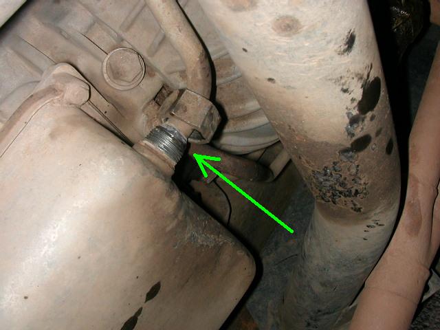

ImageDébranchez la tubulure de la jauge de niveau d'huile.

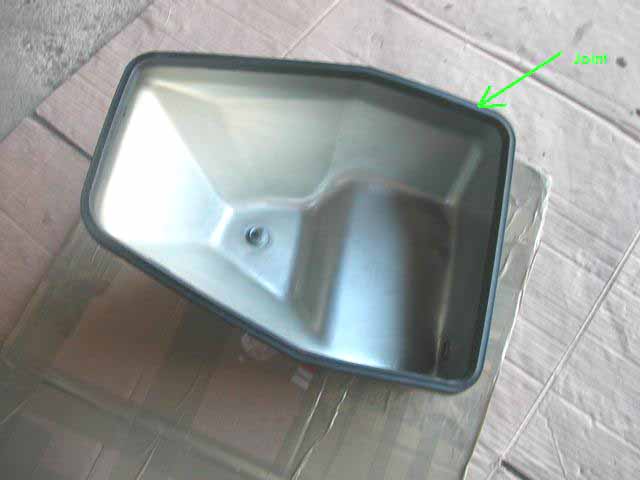

ImageMettez le joint neuf de carter.

- Impossible de pousser la traverse suffisamment loin pour descendre le carter. Donc il faut désaccoupler sur l'échappement la marmite arrière et dévisser la liaison collecteur catalyseurs(pas nécessaire d'enlever complètement les écrous ) pour avoir un poil de mou sur les catalyseurs. On peut ensuite descendre la traverse suffisamment.

Par contre petit soucis au remontage, l'empreinte de 2 des vis torx du filtre s'est déformé et je n'ai pas réussi à serrer à 8 NM.
Pie au remontage du carter, j'ai 3 des vis que je n'ai pas vraiment pu serré...donc grosse fuite d'huile le lendemain matin... le filetage est fragile (alu semble t-il) et je vais donc être obligé de tarauder le pas de vis...pas mal de boulot en perspective.Le joint neuf n'est peut être pas on plus de super qualité ...

Effectivement la mise en place du carter avec un joint neuf n'est pas évident et on a vite fait de serrer de travers !...
Je les places toutes et seulement après je les serre .
