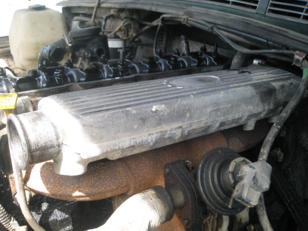

Bonjour, Je suis en train de déposer le collecteur d'admission et je ne trouve pas 2 vis. Sur la doc technique Land, ils parlent de4 vis 2 au dessous (que j'ai trouvé) et 2 au dessus (que je ne vois pas). Il reste désespérément collé à la culasse et je ne veux pas tout casser. Y a t-il eu plusieurs types de collecteurs. Sachant que je ne sais pas de quel type de disco vient mon moteur il à été récupéré par un casseur, et remonté sur mon Range 2.5TD.
Si quelqu'un peut m'aider, merci d'avance.

Déjà, vu que tu as un EGR, il vient d'un 300 tdi!
d'ailleurs, tu devrait le virer, si il est resté bloqué ouvert même un peu, tu perd de la puissance pour rien...

La question que je me posais était de savoir si on pouvait monter un collecteur d'admission de 200 sur un 300. Et le mien serait-il un de 200. C'est quand-même bizare cette différence de montage. Je vais profiter que c'est tout démonté pour virer l'EGR qui est dans un état lamentable. C'est vraiment cracra dedans. Je vais en profiter pour nettoyer l'échangeur qui doit être bien encrassé. Je vais récupérer un tdi digne de Colin Chapman.

Les vis du bas sont tout simplement en face, mais surement dur a accéder!

Merci Feub pour le conseil. Les écrous ne tiennent pas le collecteur d'échappement, mais étaient bien planqués sous celui-ci. Le collecteur d'admission est tombé. Il est vraiment très sale. Je pense que l'EGR a encore sévit. Je continue mais investigation je viens de découvrir que j'ai un tige de culbuteur qui reste au sous sol. Je pense que j'ai un poussoir de mort. Quand je pense que j'était seulement parti pour un joint de culasse... A bientôt pour de nouvelles aventures.

D'après la photo que tu as mis en ligne, les détails me font penser à un moteur 300 tdi et non à un 200 Tdi.laurent a écrit :La question que je me posais était de savoir si on pouvait monter un collecteur d'admission de 200 sur un 300. Et le mien serait-il un de 200. C'est quand-même bizare cette différence de montage.
La courroie d'accessoires est de quel type ? Le numéro de série du moteur commence par quoi ?

Merci pour ton intérêt Pater mais c'est définitivement un 300 tdi. Je n'en doutait pas vraiment. je me demandais juste si il aurait été possible de monter un collecteur de 200 sur un 300.
Je découvre d'autres problèmes. Ci-dessus, je parlais d'un tige de culbuteur dans les chaussettes, mais je viens en démontant la rampe de culbu que une des vis de réglage était cassée. Je comprend mieux pourquoi il ne tournais plus que sur trois cylindres. Mais ça n'explique pas la fumée blanche qui s'en dégagait. Ce sont les symptomes qui m'avaient fait pencher pour un joint de culasse HS.
Question: Dois-je changer toutes les vis de réglage ou bien seulement la vis cassée?

S'il n'y a pas d'amorce de rupture sur les autres pièces, change celle qui est cassée uniquement.laurent a écrit : Question: Dois-je changer toutes les vis de réglage ou bien seulement la vis cassée?
Utilise une loupe x8 ou x10.

Je doute de mes compétences en la matière. Il faut déjà que je trouve une loupe x8 ou x10. Et je crains que la pièce soit mal nettoyée et un petit voile d'huile peut à mon avis masquer un début de rupture à mes yeux inexpérimentés. Je vais envoyer les pièces aux experts miami
. En fonction du prix, je sent que je vais toutes les changer. Quand on est pas compétent, il ne faut pas avoir peur de dépenser un peu trop. Je n'ai toujours pas d'explication pour la fumée blanche. Le joint de culasse semble en bon état.
Autre question: comment nettoye t-on un plan de joint de culasse sans l'abimer?

Une des petites maladie des 300 (et 200 parfois), c'est l'usure de la poulie de la courroie de distri qui se trouve sur le vilo !!!
Cette usure provoque un léger décallage de la distri et donc de grosses fumées qui peuvent apparaitre comme blanches !!
Si tu veux, tu peux aussi t'assurer du niveau de liquide de refroidissement en le contrôlant régulièrement. SI le niveau reste cosntant c'est que le moteur ne consomme pas "d'eau" et que tu vas devoir chercher autre chose !!
Pour nettoyer le plan de joint, je le fais avec une lame de rasoir en la tenant légèrement inclinée et perpendiculaire au sens de déplacement !! (en douceur, of course

Sur un 300 tdi, suite à la présence de plus en plus flagrante d'huile sur le côté moteur (côté droit, côté collecteurs) et suspectant le joint, j'ai démonté le collecteur d'admission (deux boulons de 10 supérieurs et deux écrous de 13 inférieurs). Le joint est effectivement fendu à deux endroits et de l'huile en sort. De la belle huile noire grasse comme celle qu'on trouve dans l'intercooler. En attendant la fourniture d'un nouveau joint, j'ai remonté avec de la pâte à joint bleue mais je doute que cela tienne, du moment que ça tient jusqu'au montage du nouveau joint, c'est bien.
Je me demande comment il est possible que ce joint soit fendu de haut en bas diamétralement au trou d'admission dans la culasse mais c'est comme ça.
J'ai longtemps cru que c'était par le cache soupape que le moteur se garnissait d'huile.
