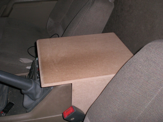

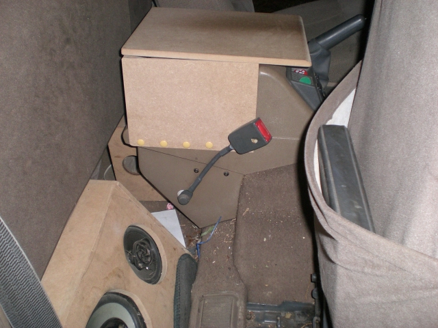

voila, étant dans l'incapacité de trouver un cubibox pour mon disco, je l'ai fabriqué moi même(être menuisier-charpentier peut parfois aider)
il n'est pas fini, reste juste a acheter une moquette pour enceinte, un peu de rembourrage sur le dessus et l'affaire et fini...
si cela intéresse quelqu'un mp ou bien même ici, possibilité de le faire pour les def et les range...
celui pour def va venir, pour celui d'un pote.

tu déconnes, mais je vais voir a essayer de mettre un porte godet ou kenete.
en même temps, j'ai pas eu le temps de faire les finissions, en une heure de temps, tu ne peux pas faire grand chose... (ponçage, peinture[oui, les toit ouvrant fuit] et surtout la moquette ainsi que rembourrage pour mon petit coude...)
puis un peu d'indulgence, c'est le premier aménagement de ce genre que je réalise. d'habitude, c'est un plancher et des attaches mural dans des utilitaires...

je le prends pas mal. ce que j'aurais du faire, c'est de prendre des tofs au fur a mesure de l'avancement...

OK voilà de conseil plutôt que de la critique !
Tu prends du médium c’est très lourd dans ce cas un bon CP de 8mm est suffisant.
Pour la finition un mousse de 10mm et ensuite un vinyle couleur de tes sièges.
Cela dit pour faire une maquette grandeur nature pour tout et le reste le médium est extra.
PS C’est un ébéniste qui te le dit. :sm11:
Evidemment recouvert de loupe de noyer verni au tampon … :wink:

Il y a mieux que la mousse de 10 mm sous du skai: l'isolant qu'on met sous les planchers, cette mousse assez dense et résistante qu'on trouve en épaisseur 3 mm à peu près. Ca a l'avantage d'être très facile à coller car ca ne pompe pas la colle au néoprène donc ca s'étale facilement (bien sûr le top c'est la colle en bombe) et on peu mettre 2 ou même 3 couches successives selon le moelleux désiré avant de recouvrir de skai.
Une mousse basique (type mousse à matelas ou éponge) fera une surface très molle sur laquelle il est difficile de poser un verre par exemple, et le skai sera abimé plus facilement aussi qu'avec une sous-couche ayant de la tenue.
J'ai refait mes garnitures de porte avec ce système et j'en suis vraiment très content, ca donne une belle texture et de la tenue en même temps.

merci pour les conseil, le medium, est du md light(aï le prix).
pour ce qui est de la mousse, ce sera de la sous couche a parquet. 3 épaisseurs.
le seul truc qui me reste a acheté, c'est le tissus pour recouvrir.

ouai, c'est sur, je vais voir avec un ami qui est décorateur.
savoir s'il a pas un produit résistant ainsi que des chutes.
sinon, peinture pour les cotés? j'sais pas si ça va faire dégueu ou pas.
