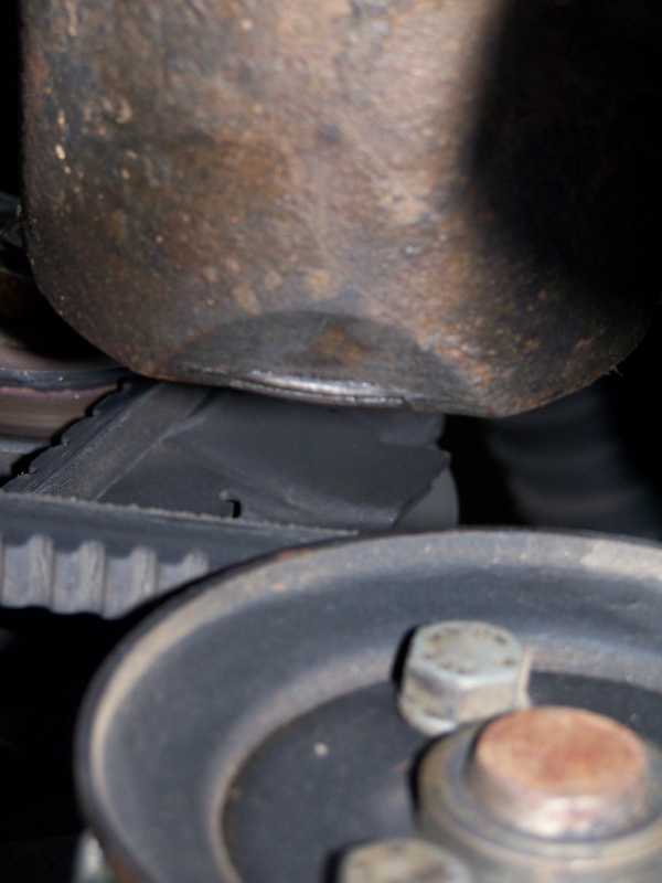

A l'occasion de la vidange des ponts je me suis couché sous le boitier de direction du 110 (td '89).
Holly shit!!!!
Le boitier de direction est usiné par la poulie de la pompe de DA!

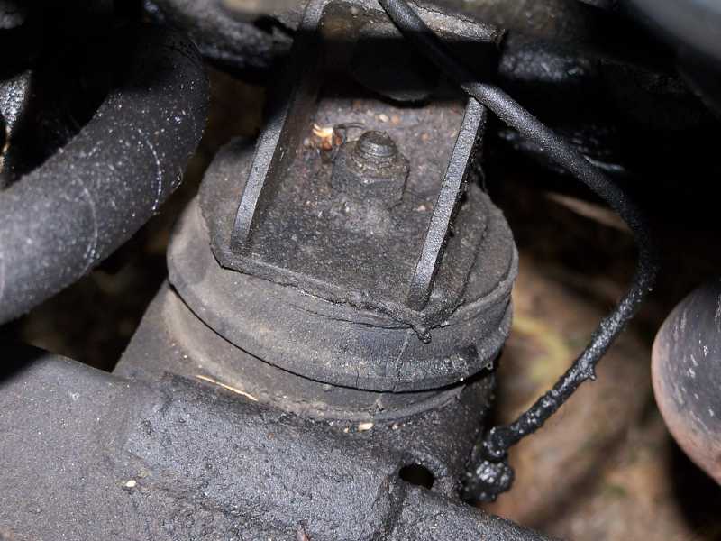

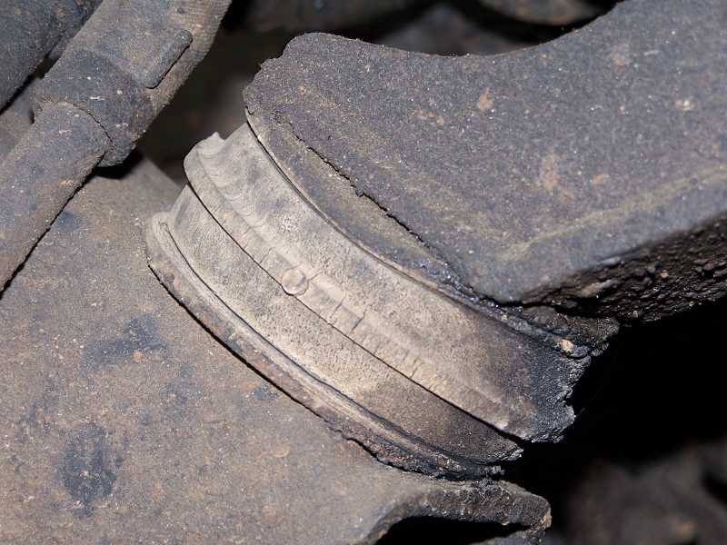

Je vérifie dessuite si les supports moteur sont en bon état:
A mon grand étonnement, ils me semblent corrects.
J'ai pas de matériel (chèvre ou cric d'homme) à disposition pour soulever le moteur-boite pour vérifier l'ensemble et diagnostiquer immédiatement tout-de-suite si ce sont bien les responsables.
Qu'en pensez-vous? Ce qui m'étonne le plus c'est que la courroie n'a rien, pas plus que la poulie de pompe DA.
Pourtant, la matière qui manque sur le boitier n'est pas partie toute seule...
Help wanted...
