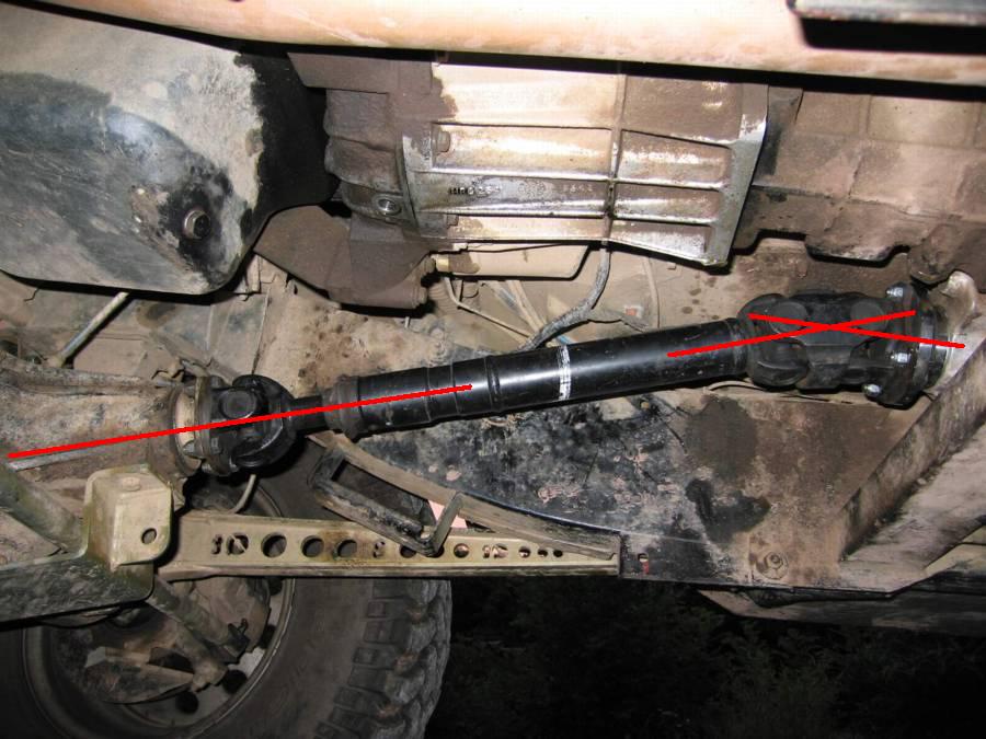

Feub a écrit : le différentiel est incliné...
aïe
là ça se complique: sur les ponts salisbury avant et arrière du 101 les axes de pignon d'attaque sont horizontaux (et il est hors de question que j'incline les ponts), donc du coup cela voudrait dire que prendre un arbre à double-croisillon (côté boite) n'apporterait strictement rien, et qu'il me faudrait donc des arbres à double-double-croisillons :? :? (côté boite ET côté pont).
Bon je crois que je vais emporter des arbres de transmission d'avance, moi ...

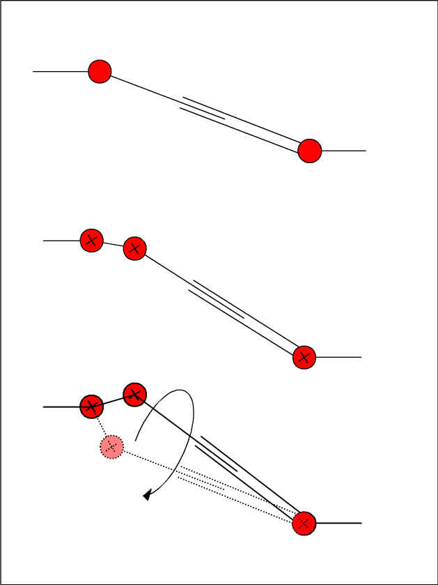

Je vais essayé d'être plus clair.
Vue 1 : arbre standard
vue 2 et 3 ; arbre avec un cardan double
si l'arbre est mal équilibré, ne risque t-il pas de se mettre à battre?
Messages : 2309
Re: arbres de trasmission homocinétiques ???
non, car le "double-croisillon" comporte un système de centrage. Ce ne sont pas simplement deux croisillons ordinaires montés à la suite l'un de l'autre

Dans un double croisillion tu as une articulation entre les deux (rotule et doigt de guidage) qui l'empêche de battre, ensuite par simple géométrie (vu que les entrées - sorties de l'arbre et les BT/Pont sont fixes), les articulations tendent naturellement à rester en place.
disco200tdi
Messages : 755
Localisation : Meuse
Oki, les gars. Merci. :D
Si je comprend bien, le point pivot du double-joint est constitué par la rotule intégrée. :idea:
Donc si cette rotule prend du jeu, ça va vibrer méchamment. :sm11:

Comme Feub l'indique, cela ne fonctionne bien que si l'angle du cardan coté pont est proche de zéro. C'est à dire que l'arbre comportant le coulisseau est plus ou moins aligné avec l'axe du pignon d'attaque du différentiel. Pour cela il faut que le centre de l'articulation du double cardan soit correctement positionné, pour qu'en utilisation normale (route), l'arbre coulisseau soit aligné au plus près de l'axe de pignon d'attaque du pont.
Dès que l'on sort de l'alignement, ce n'est plus homocinétique et c'est le différentiel central du sert de "tampon". En utilisation route, le désalignement reste faible et donc les vibrations pouvant être générées sont faibles.
Une grosse variation possible de la position du pont (qui suit un arc de cercle) peut créer un désalignement du cardan coté pont trop important.
