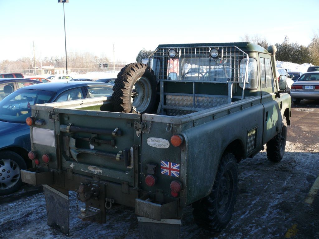

Le voila

il faudrait voir les suspensions, mais vu d'ici ça ressemble plutôt à un 109 PU série III militaire tout ce qu'il y a de normal, avec comme seule modif carrosserie un capot (et sans doute une calandre) de defender
Les pièces de 109: tablier, bare-brise, toit, benne, ailes avant, pare-chocs, mains meneuses avant, traverse arrière (donc sans doute le reste du chassis) - les portes peuvent être d'un def ou d'une série

oui tu as raison, il a des ressorts. C'est donc un série bricolé.
Ici on voit souvent de savants mélanges.
