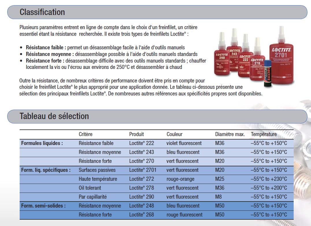

Ce n'est pas fait pour les filetages.Ludvik a écrit :Je crois que le + puissant, c'est la verte: Loctite 603 Scelroulement...![]()
Prendre dans cette gamme :
Re: probleme de culbu sur 2.4 vm
the pater le lien a pas marché
Le lien fonctionne chez moi...
