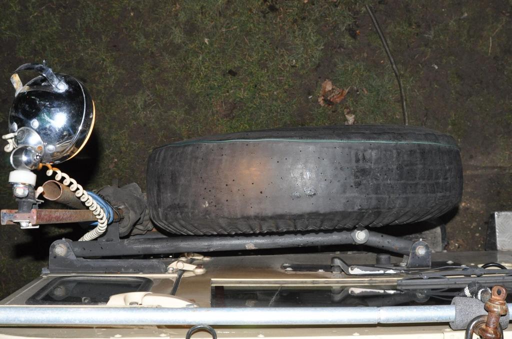

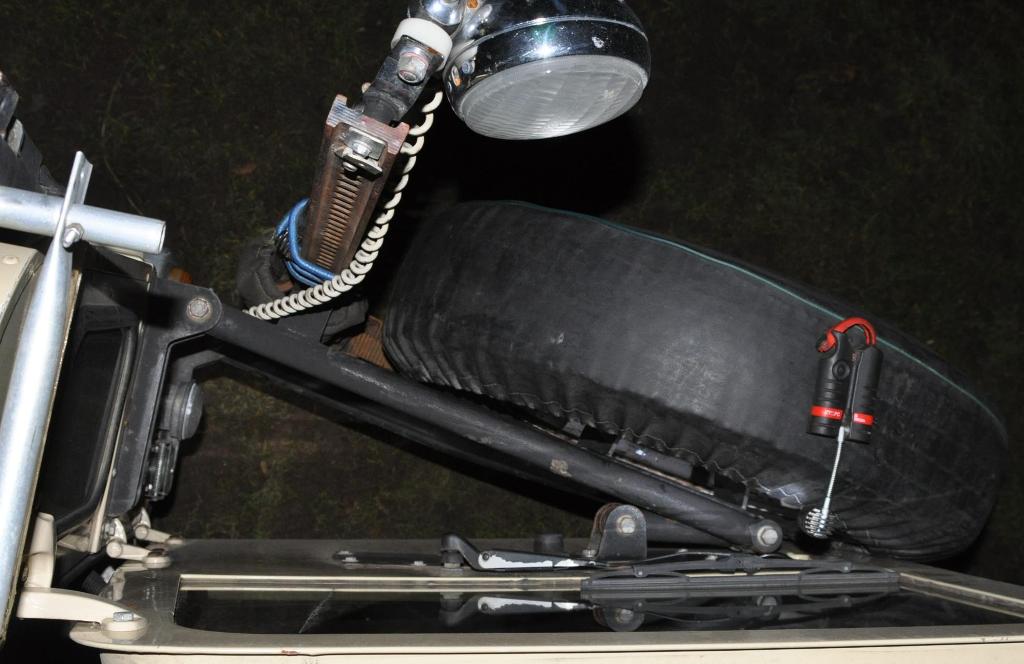

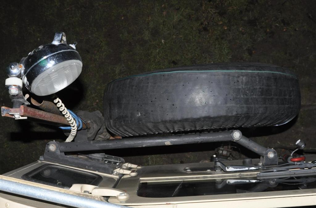

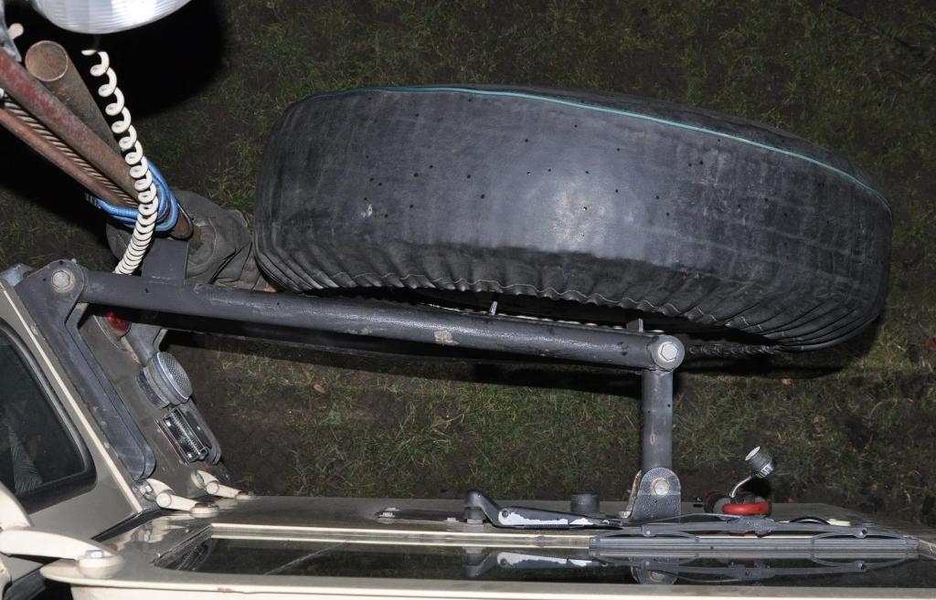

Mon avis: sur le capot.
remarques:
porte arrière: elle se déglingue et ça gêne pour la remorque ainsi que pour la visibilité derrière
sur le toit: consommation, et inaccessible en cas de crevaison (toujours prendre le pire des cas: bande d'arrêt d'urgence d'autoroute par temps de pluie et forte circulation: chaque dixième de seconde compte - question de survie)
dedans: ça bouffe énormément de place, et en plus dès que tu charges ton auto ça devient complètement inaccessible
Sur le capot, il n'y a que pour certaines manoeuvres (passage du sommet d'une bosse) ou pour la circulation très rapprochée (embouteillage: on ne voir plus les feux stop de la voiture de devant) que ça gêne.
Sinon sur piste il n'y a que sur la tôle ondulée qu'elle vibre réellement et qu'on a l'impression que tout va se déglinguer (mais j'ai jamais rien cassé sur les miens).
C'est aussi très pratique pour monter dessus et prendre des photos, ou bien pour atteindre la galerie, sans marcher sur les ailes. Du coup on économise l'échelle de galerie (à laquelle les gamins s'accrochent) ou l'alu strié (qui détruit irrémédiablement les ailes) :mrgreen:

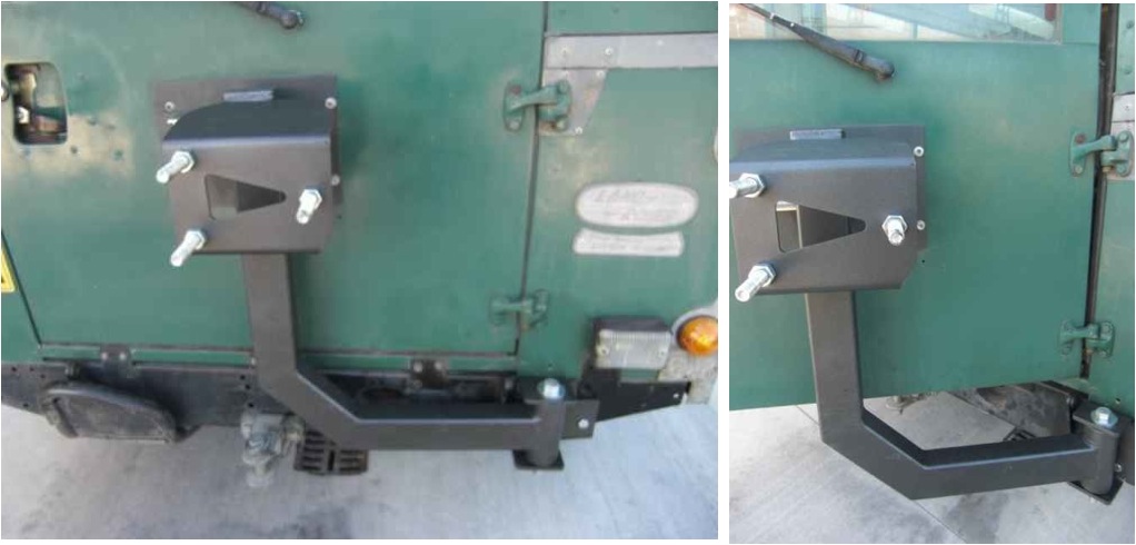

papapoule a écrit : Sauf que pour ouvrir la porte il faut d'abord déverrouiller et ouvrir le porte-roue. Ce qui signifie que les passagers arrière ne peuvent plus ouvrir la porte de l'intérieur. Ce qui côté sécurité m'a l'air vraiment moyen (d’ailleurs est-ce réglementaire comme montage ?). :(
Ca dépend des modèles, il y a des porte roue de secours qui rattachés a la porte et "s'ouvrent" en même temps.

Re: Defender : où mettre la roue de secours ?
D'après ce que je vois sur cette photo, il y effectivement des modèles qui semblent s'ouvrir solidairement à la porte.

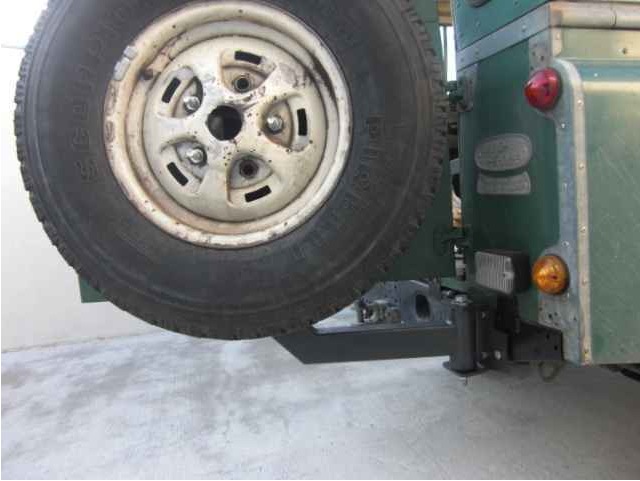

Donc, si je comprends bien il y a plusieurs marques qui proposent des port-roues articulés (permettant l'ouverture de la porte) :
- Bearmarch
- Mantec
- WH (je ne connais pas)
et j'ai vu aussi que Raptor en proposent.
Bearmarch n'est apparament pas top question qualité dans le temps, j'oublie donc.
Des trois qui restent, quel serait selon vous le meilleur rapport qualité prix ?
(je mets aussi dans la qualité la facilité de montage :mrgreen: )

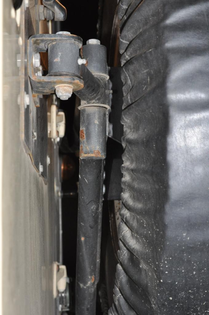

Non le porte roue ne gêne pas pour le tractage.
Oui, celui ci s'ouvre sans problème de l'interieur.
Une série de photos vu de la galerie permet de voir le principe du compas.
1) Porte ouverte a son maximum
2) Compas a angle presque droit:
3) Un quart ouvert:
4) Fermé:
5) fermé sous un autre angle:

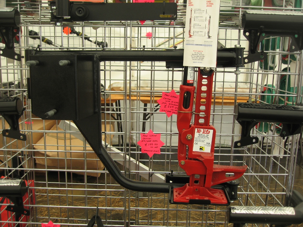

6) Une fois j'en ai vu un neuf :shock:. C'est un Scorpion racing avec l'option porte Hi-lift.
papapoule a écrit : (je mets aussi dans la qualité la facilité de montage :mrgreen: )
On te dira toujours que c'est facile a monter, mais, il serait étonnant si tu n'as pas des modifications à faire pour satisfaire tes critères de qualités et ce quelque soit le modèle du commerce convoité. Prévois une petite journée de boulot. Si tu as la flemme de lire tout le topic de JMP vas directement là pour le montage de ce porte roue.
Sur ebay UK j'ai vu ce modèle (semble-t-il Outback) qui m'a l'air à la fois robuste et remarquablement simple d'installation, car l'ancrage principal se boulonne sur la barre de parechoc arrière, et non sur la carosserie. Vous en pensez quoi ?
