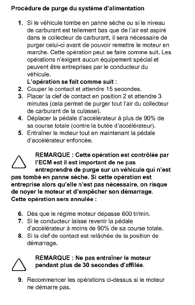

Je peux redémarrer en effectuant la procédure de réamorcage, mais je dois souvent insister sur le démarreur très longtemps.

Ce que tu appelles procédure de réamorçage, c'est ce qui est décrit ci-dessous ? C'est une procédure qui force la pompe à injecter beaucoup plus de carburant, et de ce fait, si tu procèdes ainsi sans être tombé en panne sèche, tu dois être limite de noyer le moteur, non ?TheCat a écrit :Je peux redémarrer en effectuant la procédure de réamorcage, mais je dois souvent insister sur le démarreur très longtemps.
