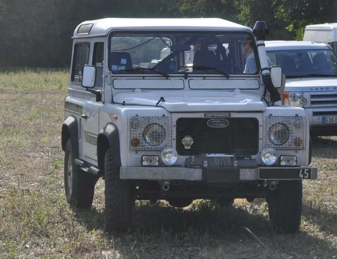

1) :shock: Ma foi (douteuse), si il y a un roi en la matière, c'est lui...
Des trucs qui pendent dans le land; un câble de treuil enroulé à l'arrache; des feux de formes différentes; une calandre de récupe; des attaches capot montées à l'envers; des anneaux d'ancrages auxquelles je ne suspendrai même pas la balançoire de mes mômes; et pire que tout! Que vois-je! Des ressorts... :roll:
