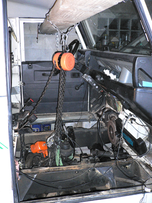

Re: Embrayage souffrant ?
OLIV29 a écrit :c'est sur que de pouvoir démonter le tunnel de boite simplifierait beaucoup la tache :mrgreen:
Je pense aussi, voilà ce que ça donne sur un def avec une fosse:
sur le DEF on a un accés aux boites facilité par le démontage du tunnel
sur le disco et sans fosse.....:
sur le DISCO le tunnel est étroit et indémontable
sans fosse, y a pas photo, c'est plus galère, mais ça se fait avec un support maison ad hoc qui facilite aussi le remontage
