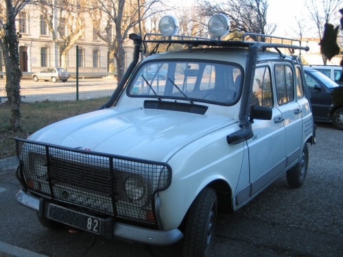

Heu.... environ 10 à 14 l/100 avec ma 4L.... d'accord elle est aussi aérodynamique que le Def et ne fait que de la ville... Ha si un petit 7,5 l/100 avec mon Picasso HDI 90 stock de chez stock.nomansland a écrit : mais imagine avec une clio !!!![]()
a+ Stef
Comme quoi, c'est pas que le conducteur

Dans les années 80 !! je ne dépassais pas les 10l/100 avec ma R4F6 , avec un moteur de R5 GTL !!!

Sur, mais note son aéro : Moteur d'origine mais carbu de R5GTL + allumage de Clio 1.0 + rehausse Max (24 cm sous carter) et 125 kg de galerie/blindage/renfort/PB....nomansland a écrit : Dans les années 80 !! je ne dépassais pas les 10l/100 avec ma R4F6 , avec un moteur de R5 GTL !!!![]()
