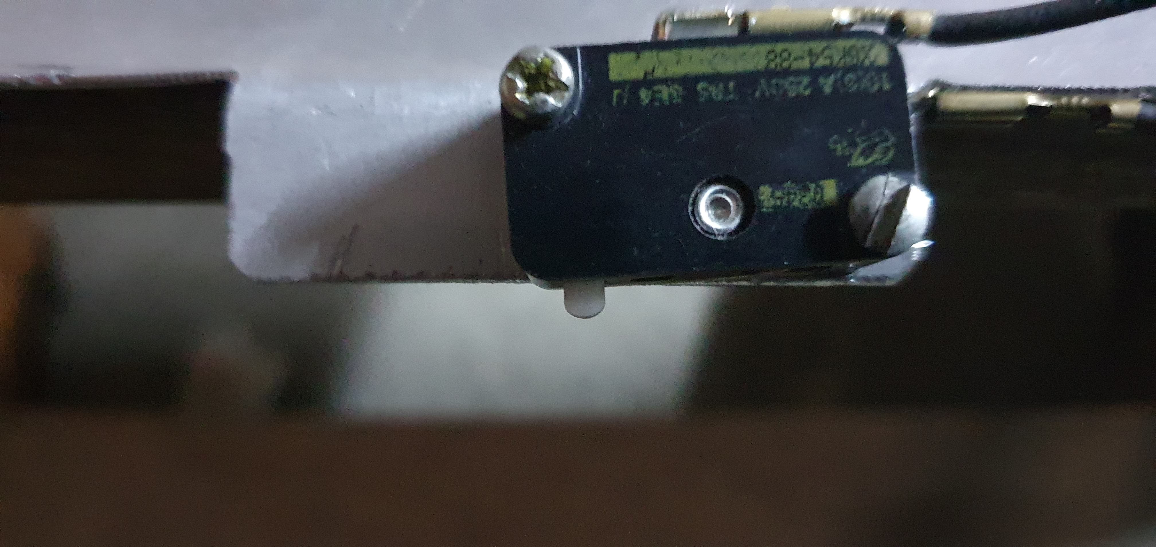

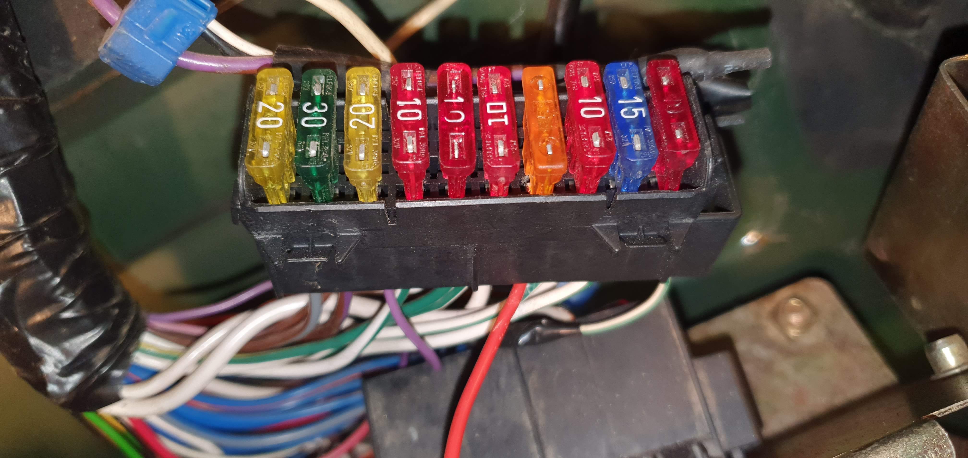

Ca y est, ça marche.
Donc sur mon defender pré-2002, moteur 10P et dépollution Euro 2, avec un calculateur NNN000120 dans lequel j'ai une cartographie de moteur 10p, le régulateur fonctionne sans plus de manipulation que le branchement de la commande au volant et de l'interrupteur. Point besoin d'y coller une map de disco ou de 15p.
Quelques détails sur mon montage :
2/ -
3/ resume
4/ Off (contacteur à manque également)
2/ et 3/ le - et le resume sur l'entrée "resume" du calculateur
4/ le contacteur OFF en série avec le 2eme contacteur de frein, branché sur l'entrée "brake switch" du calculteur

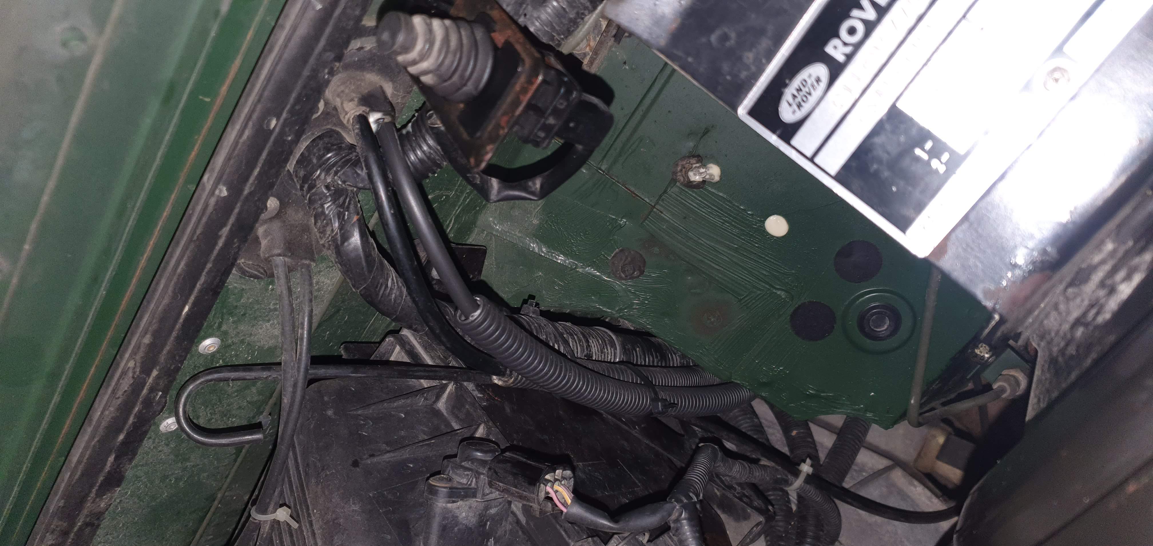

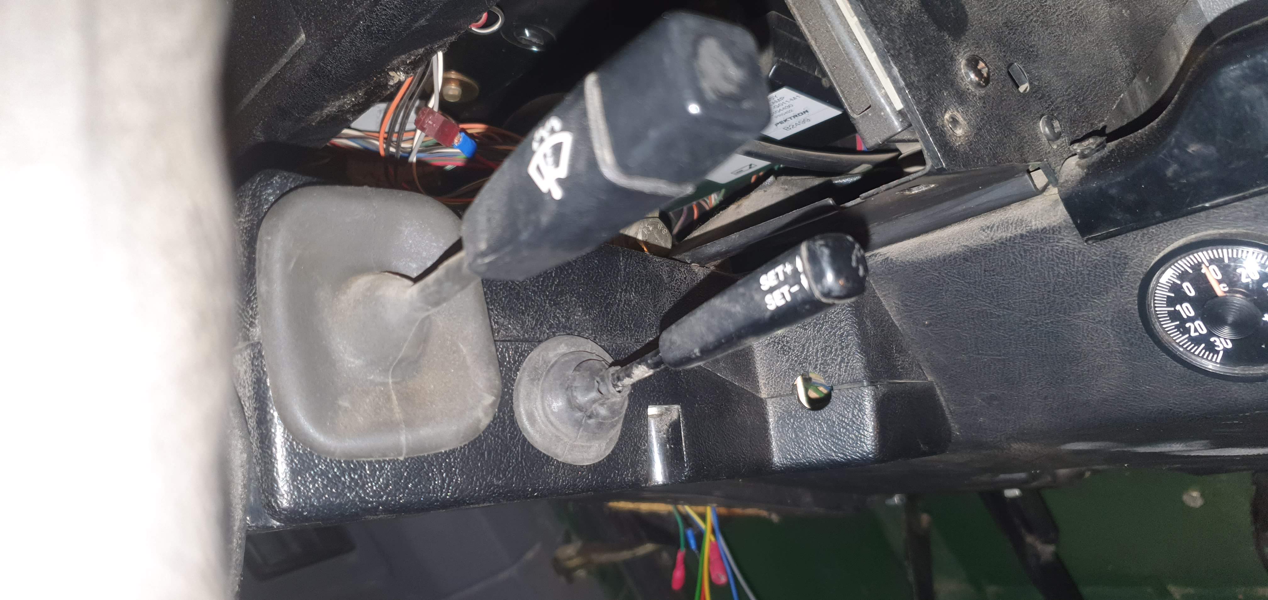

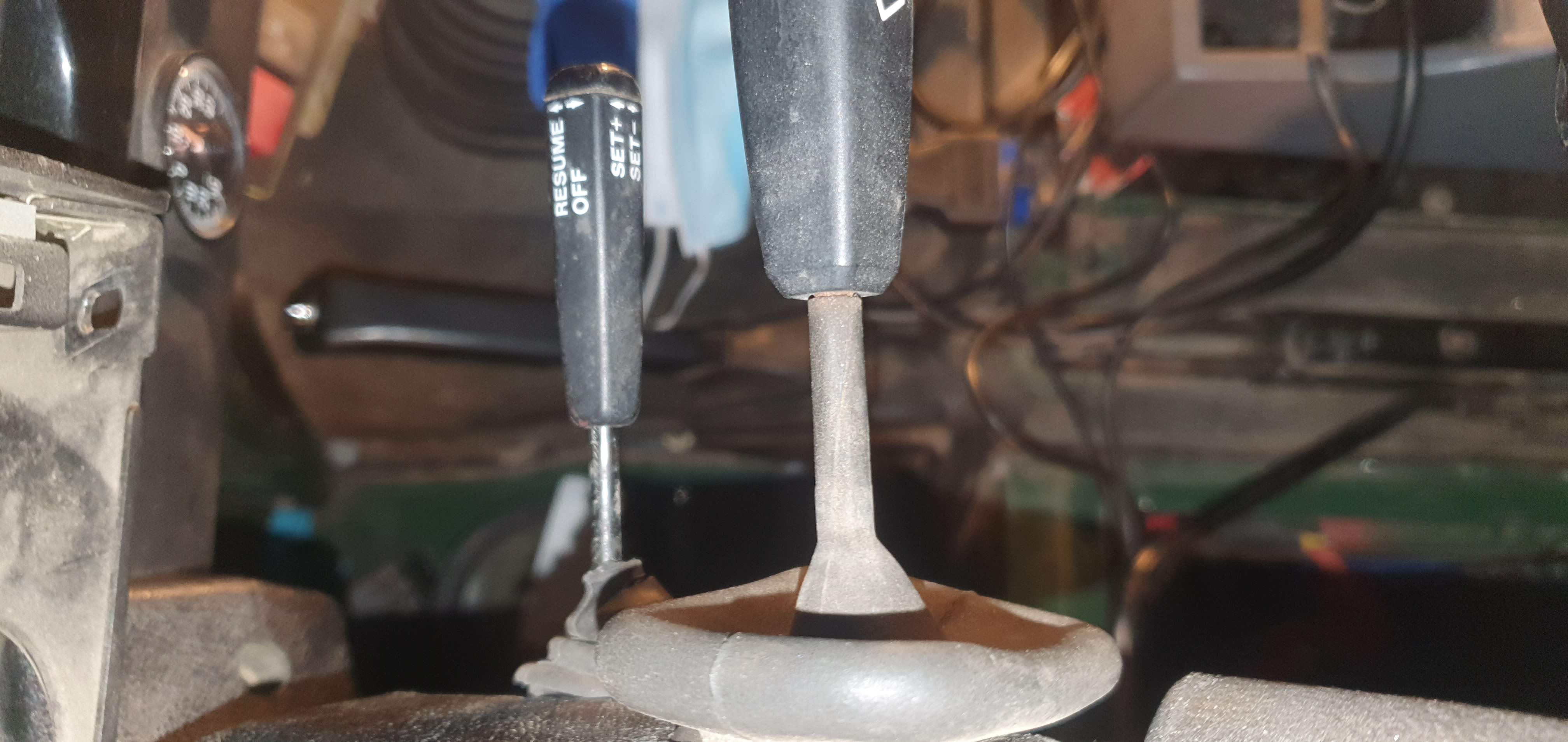

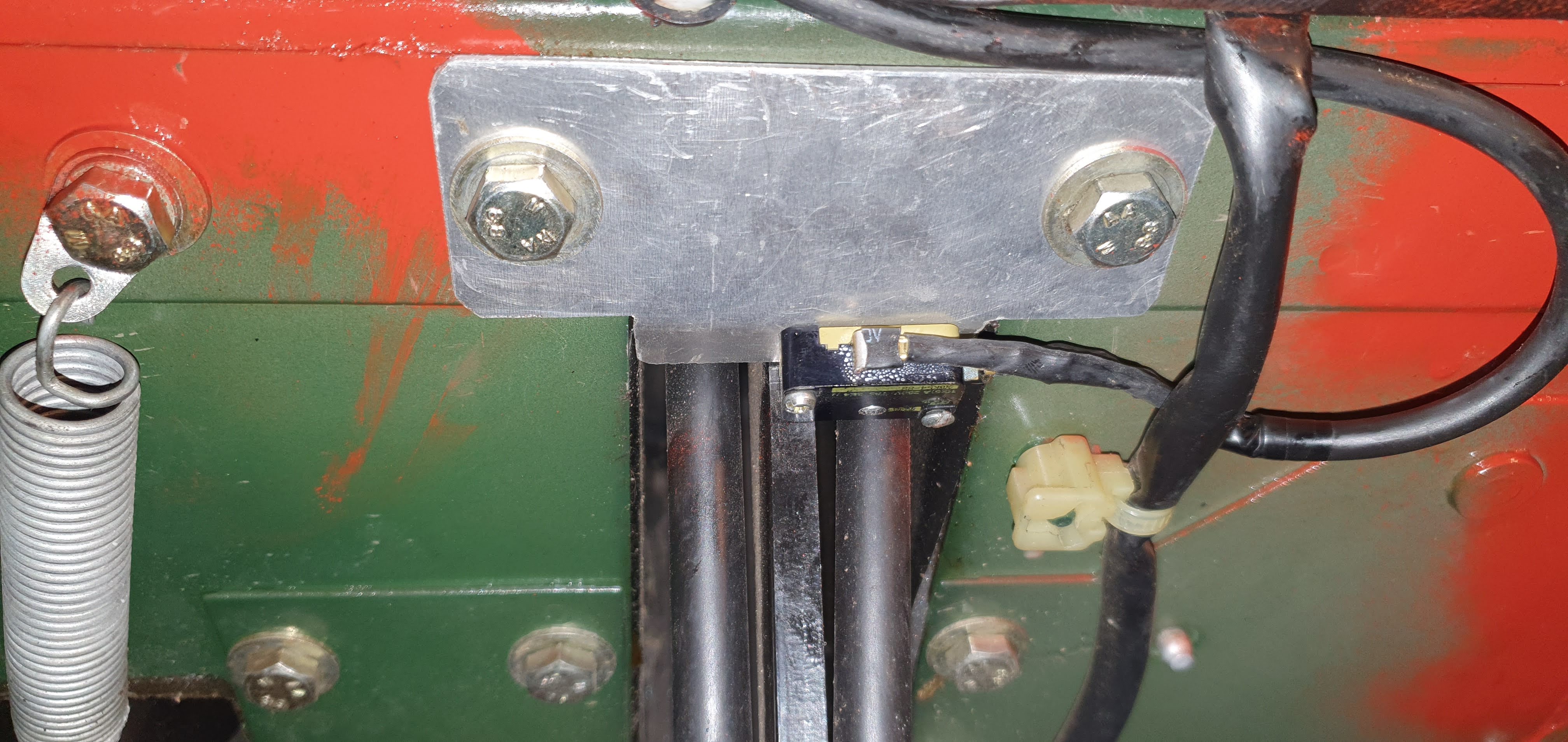

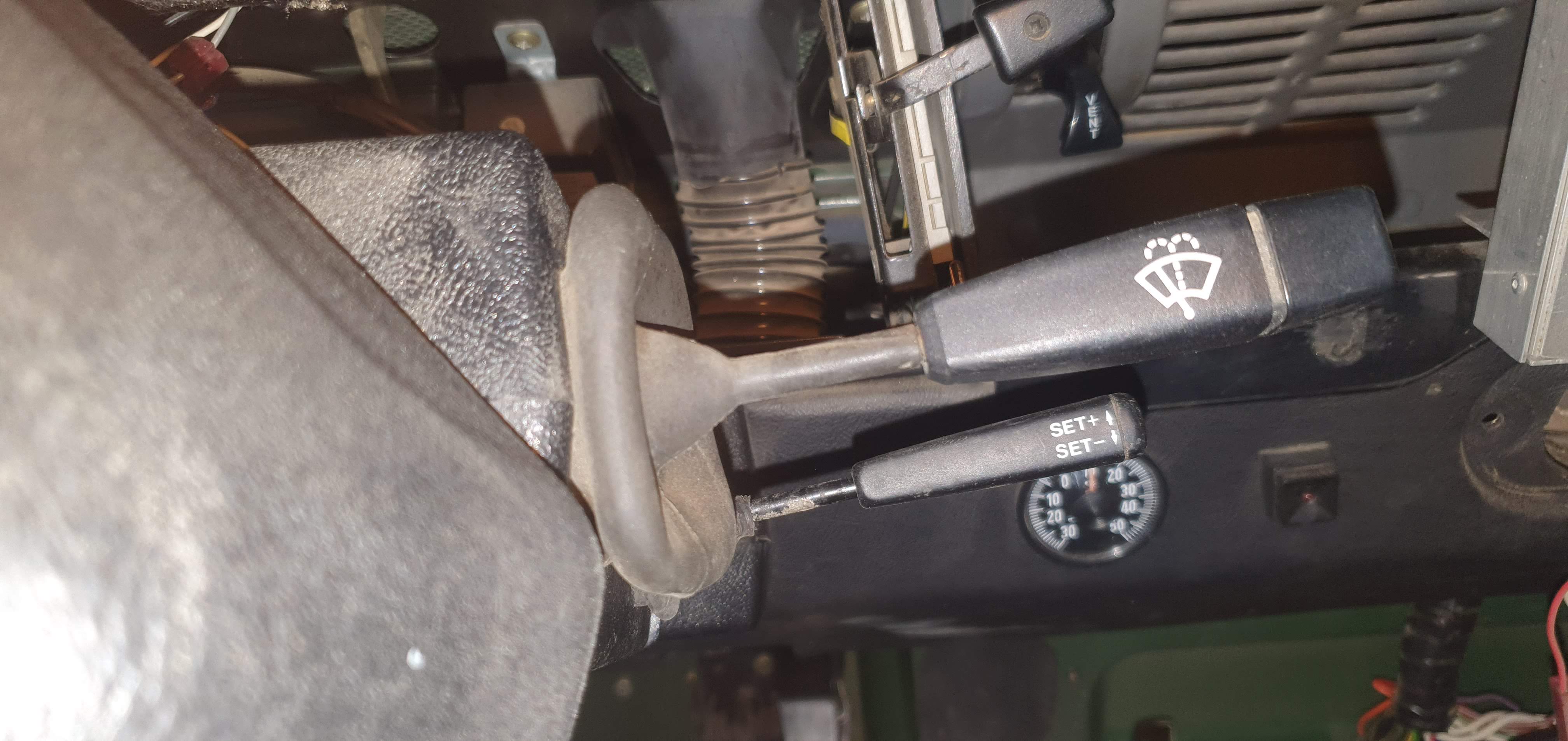

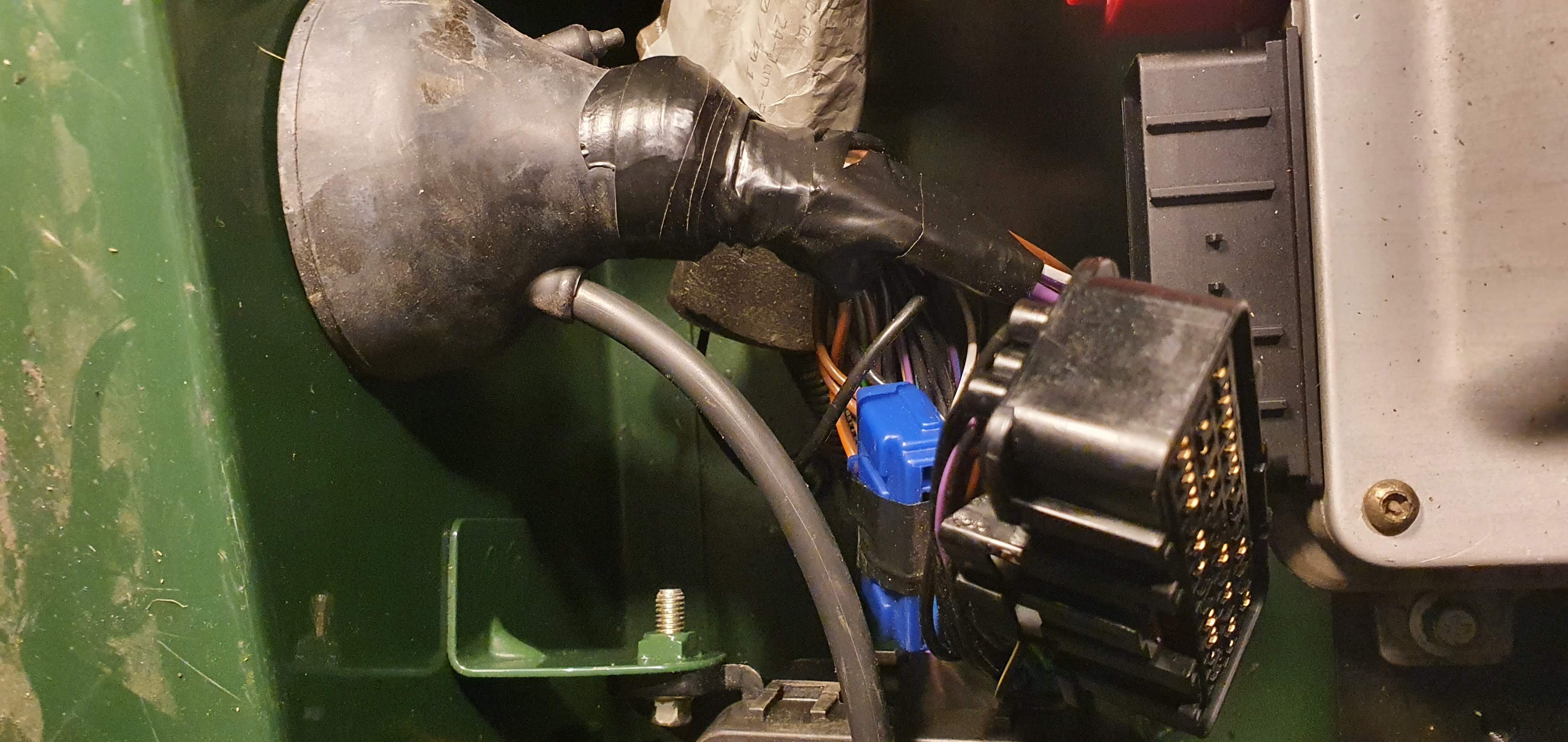

Je vous joints quelques photos, ainsi que mon schéma électrique (les couleurs de fils indiquées sont pour mes archives personnelles)
Installation d'un fusible 5A sur un emplacement libre dans la boite à fusible :
2eme contacteur de frein :
Commande au volant :
Passage du câble dans le compartiment moteur derrière le tableur de bord :
Passage du câble dans le compartiment calculateur sous le siège passager :
Schéma électrique : Pour le reste, c'est comme montré dans le post d'Africastef.
- Mon def n'ayant pas d'ABS, j'ai utilisé la place libre dans le porte fusible pour y installer un fusible de 5A alimentant le régulateur
- D'un point de vue sécurité, j'ai préférer utiliser l'entrée destinée au 2eme contacteur de frein à manque de tension. En effet, sans le 2eme contacteur, si le fusible de contacteur principal grillait, il ne serait plus possible de mettre le régulateur hors service avec la pédale de frein. Le contacteur à manque de tension est donc un gage de sécurité. J'ai donc adapté un 2eme contacteur sur la pédale de frein.
