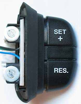

Pour les pieces il faut :
1 - l'inter volant (reference et prix donné par Gecko) que j'appelerai CCR (Cruise Control Remote)

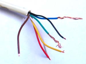

3 - l'inter ON-OFF vendu par landrover, ou alors comme moi, un inter de base que j'ai appelé CCS (Cruise Control Switch)
4 - du fil pour relier tout ça.
j'ai utilisé du cable de telephone (multipaire en 0,22 mm).
c'est nickel et ça permet de faire un montage propre.
Et en plus il reste des paires de libre pour d'eventuelles connexions futures (compte tour et autres)

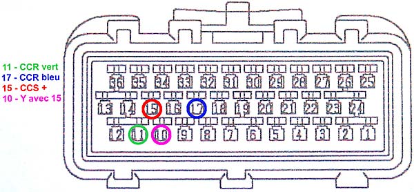

je vous ai fait un dessin pour plus de clarté.
la prise est representé avec les coses face a vous (les fils derrieres quoi !)
Pour la connexion du CCS (le bouton on-off pour ceux qui suivent pas).
Il faut un 12 volts apres contact que vous connectez a une des broches du bouton.
l'autre broche va a l'ECM sur la broche 15 (en rouge sur le dessin).
Sur le CCS LR y'a une broche en plus qu'il faut mettre a la masse (pour que la loupiote s'allume quand vous appuyer sur le bouton : Ohhhhhh c'est bô.)
Je l'ai pas, donc je peux pas vous en dire plus.
mais d'apres le schema : broche 1 : 12 volts, 4 : ECM, 5 : masse
Pour le CCR
voir le dessin pour les fils vert et bleu.
sur le noir idem au CCS : il faut un 12 volts apres contact
vous remarquerez que j'ai mis un Y entre les connection 10 et 15.
c'est une bidouille, qui fonctionne sur mon def.
En fait, sur le disco (de qui tout est parti !) il y a 2 connexions qui viennent de la pedale de frein.
Une qui envoie du 12 volts quand la pedal n'est pas utilisé et une qui fait exactement l'inverse.
Sur le def, je n'ai trouvé sur l'ECM que celle qui envoi du 12 volts quand la pedale est actionner.
je sais pas ou est l'autre, si quelqu'un l'a vu....
j'ai donc remplacer le 12 volts venant de la pedale par ce fameux Y avec le 12 volts venant du CCS.
Mais alors vous allez me dire que le regulateur ne se deconecte plus quand on freine, vu que le 12 volts est en permanance sur la borne 10 !!!
Et bein non, le regulateur se coupe bien quand on actionne la pedale de frein !!!
je vous avoue ne pas bien comprendre a quoi sert cette connection si le boitier n'en tient pas compte.(et pourtant ce 12 volts sur la cose 10 est necessaire au fonctionnement du regulateur, j'ai essayé sans )
Je suis preneur de toute info
