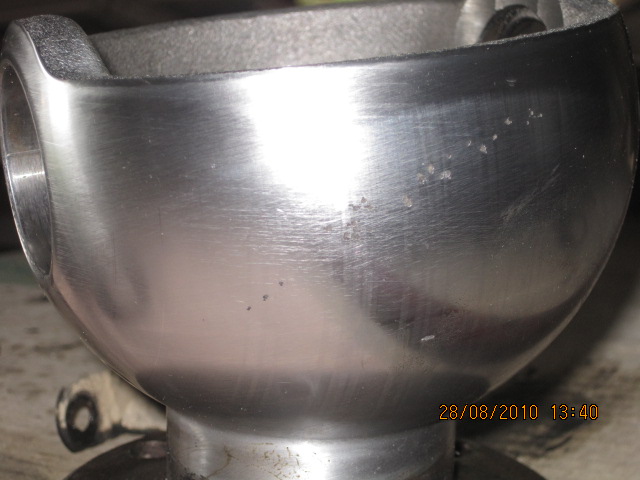

Le guide supérieur qui rentre dans la sphère chromé, doit-il rentrer en force ? J'ai eu beaucoup de mal à le sortir.
Et sur la partie supérieure de cette bague, est ce que c'est normal qu'elle soit dissymétrique ?
J'ai une bague sur les 2 qui est marquée, dois-je la changer ou un toilage suffirait ?
S'il y a de légers points de rouilles sur une boules, faut-il obligatoirement la changer ?

Si les traces de corrosion ne s'enlèvent pas avec une éponge grattante, alors c'est assez profond pour abîmer le joint et créer une fuite d'huile.S'il y a de légers points de rouilles sur une boules, faut-il obligatoirement la changer ?
