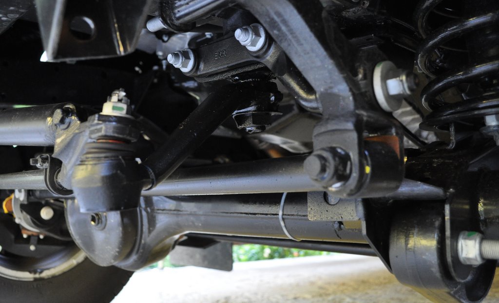

Fuite depuis aujourd'hui au niveau de la bielle de direction (voir photos) d'un liquide très fluide, presque de l'eau, et transparent.
Pas gouté, le liquide de direction étant très toxique ...
Liquide dans le bocal de direction au niveau mini.
Je vais refaire le niveau demain et voir l'évolution du truc, mais est-ce que le liquide de direction peut fuir par là ?
Et est-ce que je peux refaire le niveau avec autre chose que ce qui est préconisé (Texaco Cold Climate 33270), je ne sais pas s'ils auront ça au Fert Vert du coin.
(Edition pour changement biellette en bielle pendante', plus approprié)

Oui, il est tout neuf, 2500 km ...The Pater a écrit :Il est tout neuf le véhicule ? Enfin, est-il encore sous garantie ?
Si oui, n'attends pas et vas chez LR. Cela fuit, donc pas normal. Il ne peuvent pas s'occuper du véhicule tout de suite, ils n'ont qu'à faire le niveau avec le lubrifiant adequate et te proposer une date pour la réparation.
Je ne sais pas pourquoi LR recommende une huile Texaco bien particulière et je ne connais pas cette huile et donc je ne peut pas me prononcer sur les compatibilités éventuelles avec d'autres fluides.
De toute façon, retour chez LR, c'est clair, je ne vais pas jouer avec la direction ...

On verra pour l'origine de la panne. A 2500 kms, sans avoir encore fait de TT, c'est forcément un défaut, mais de quoi ? Pièce, montage ?legecko a écrit :sans doute une erreur de serrage au montage... ou l'oublie d'un joint![]()
si le vehicule est neuf, n'hesite pas a demander a la concession du coin l'application de la garantie ...
ca devrait rentrer dans l'ordre rapidement
Oubli d'un joint, je ne pense pas, les sous-ensembles arrivent en général tout montés, " y'a plus qu'à " les mettre en place. A moins que ce ne soit chez le fournisseur du sous-ensemble. C'est improbable, mais toujours possible : souvent pour les organes de sécurité (direction, ceintures de sécurité, etc ...) les ensembles à monter arrivent dans un bac avec le nombre exact de pièces. S'il en reste au fond du bac, c'est qu'il y eu oubli.
Comme c'est arrivé soudainement, et que ce n'est pas une fuite lente (un bon verre en un jour quand même), je penche plutôt pour une défaillance purement mécanique : rupture d'un joint ou d'une crique dans une pièce de fonderie, dans le genre.

Bon, résultat des courses : un set de joints à changer dans le boitier de direction.
Comme la concession n'est pas foutue de me donner un délais, voiture de location au frais de LR à partir de ce soir.
On verra à l'usage l'exactitude du diagnostic, mais ça me semble logique par rapport aux signes cliniques.

Personnellement sur un Def tout neuf j'aurais discuté le remplacement du boîtier de direction. Car le simple changement des joints remédie à la fuite, mais pas aux conséquences éventuelles de la fuite si le boîtier a travaillé avec insuffisamment de fluide.vincentim a écrit :Bon, résultat des courses : un set de joints à changer dans le boitier de direction
Cela dit, en remontant ton post, j'ai vu que tu disais que le niveau avait atteint le mini, mais donc qu'il restait du liquide. Sur peu de kilométrage encore il n'y a sans doute pas eu de retentissement.
Re: Fuite liquide bielle pendante de direction
je ne vois pas pourquoi un set de joint neuf remédierai au problème puisque ceux qui sont en place sont neufs
je ne crois pas non plus à un mauvais montage, ça fuit de suite dans ces cas là.
je verrai plutôt un défaut dans l'état de surface de la portée de la lèvre du joint: vont-ils seulement le vérifier (et en sont-ils capables...
) où la déformation d'un élément quelconque difficilement repérable quand l'ensemble est en contrainte.
je pense aussi à une surpression dans le circuit hydraulique (y a t'il un clapet de décharge limitant la pression sur la pompe de DA?)
Est ce possible que la pompe de DA se détériore expédie de la limaille dans le boitier occasionnant une fuite dans ce dernier (la limaille s'interposant entre lèvre et portée de joint)?
Autant de questions qui me feraient opter pour le remplacement pur et simple dudit boitier (d'accord avec def e duck ) avec vérif de la pompe de DA..... il me semble que ce n'est pas abuser dans le cas d'un véhicule neuf non? A+
