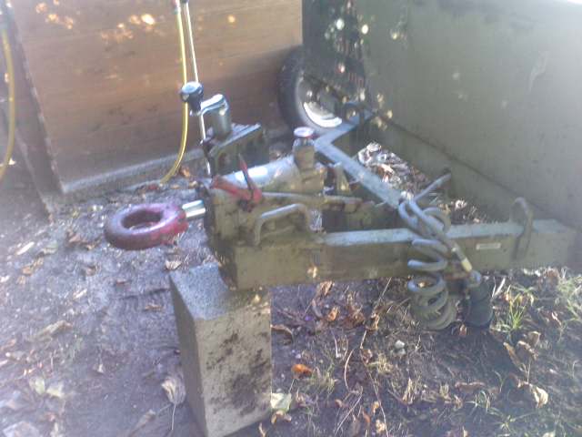

dans son jus
dans son jus

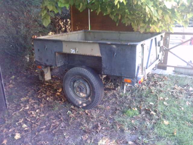

avant le demontage
avant le demontage

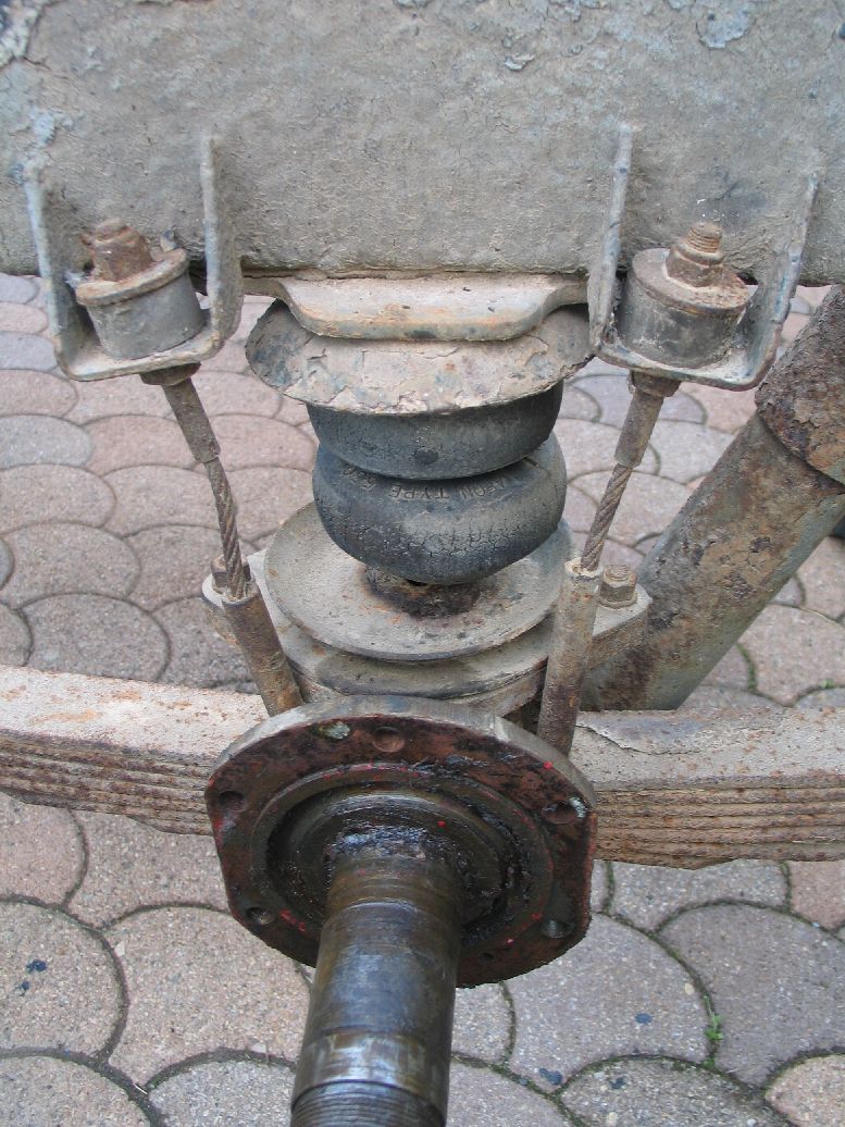

ainsi que "l'amortissement" :
Bumper rubber et sangle de retenu

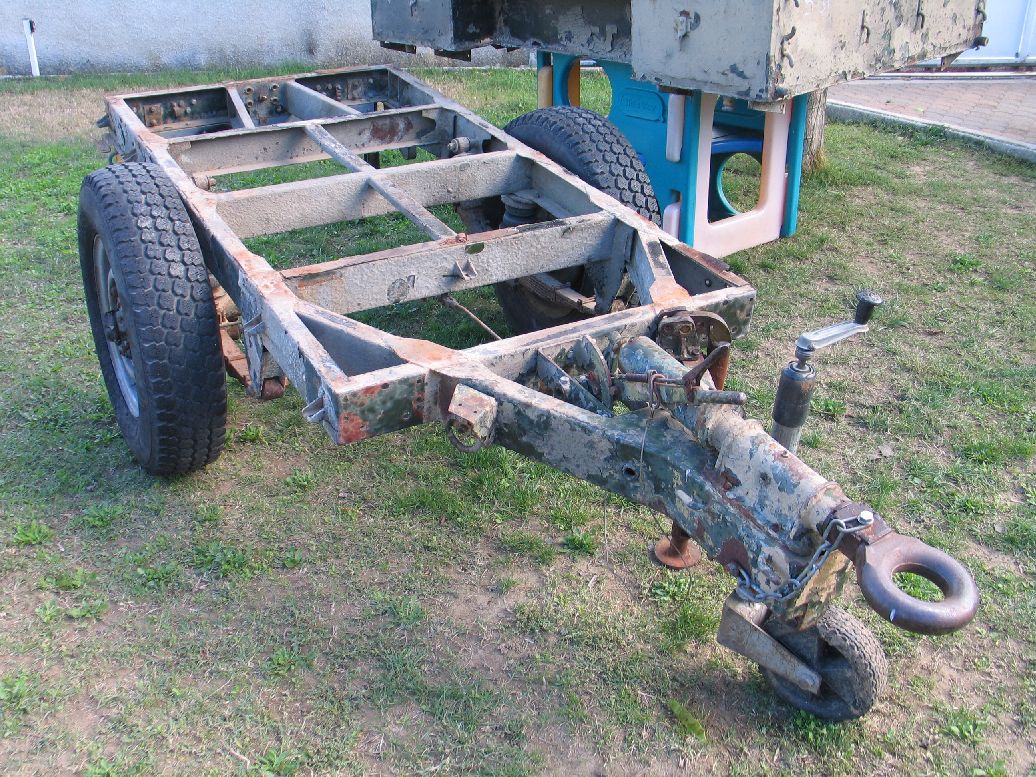

Ensuite en // je vais attaquer le décapage des multiples couches de peintures etc...comme tu peux le constater :
chassis narrow track
