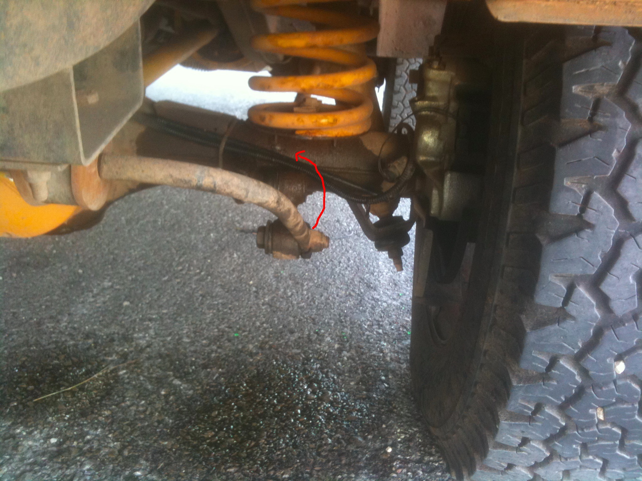

Ce matin au sortir d'une piste pour reprendre le goudron, j'ai le voyant
des freins du tableau de bord qui s'est allumé en pleine descente.
Test des freins à la pédale et là grand moment de "vide".
Je m'arrête des que possible, vérification du bol de liquide vide complètement
avec en prime hurlement de la pompe.
J'inspecte sous le bestiau, et là je vois le liquide pisser vers le pont arrière droit.
Verdict: la barre stabilisatrice est passé sur le pont en contact avec le bas du ressort
et a sectionné net la durite de frein ! :sm1:
Je vous joins 1 photo, la fleche indiquant le mouvement de la barre stab, après remise en
place au pied de biche.
Je précise que tous les silent blocs avaient moins de 3 mois.
D'ailleurs celui du coté en question a complètement éclaté.
Merci de vos avis sur le pourquoi du comment !! :sm3:
A ++
Gibe

t'es SB sont des modèles rigide(ferme ou moins souple que le caoutchoucs d'origine!!) en polyhurethane??
Messages : 13960
Re: Barre stabilisatrice balladeuse
grandgibe a écrit : Oui Pater, une rehausse de +2".
AMHA, le pont est descendu trop bas pour une raison ou une autre, conjugué peut être avec des silents blocs pas assez rigides ou pas assez serrés.
Est ce qu'on peut virer cette barre sans grand soucis ou pas ?
Oui tu peux virer cette barre. Tu auras seulement plus de roulis dans les virages.
Pour moi le soucis vient de la réhausse, pas de silent bloc trop ou pas assez durs.
Et effectivement aucun soucis pour la virer, ca permettra de meilleurs croisement de pont, par contre plus de roulis en virage, quoique suivant les ressorts / amortisseurs montés...
T'en as pas aussi une a l'avant?

Merci de vos réponses.
Bon, dans l'ordre
-les silent blocs sont modéle d'origine sauf les 2 gros qui sont en Poly
-Le kit ressorts/amortisseurs est le Kit Procom9000 ressort Britpart +2" de chez PAD**
-J'ai également la barre stabilisatrice à l'avant, j'avais d'ailleurs
posté sur ce sujet because elle m'avait marqué l'arbre avant !! Pas normal non
plus à mon avis.
Bon c'est vrai que j'attaque un peu sur les DFCI mais bon, beaucoup moins qu'avec mon 38
Je vais faire virer cette barre je verrai si ça tangue trop ou pas.
Est ce qu'en durcissant l'amortissement ça peut être un remède?
A ++
Gibe

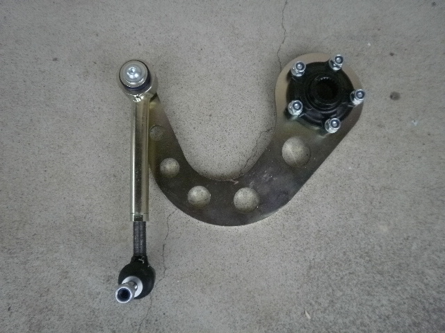

Système très récent (proposé depuis cet été), fait simplement avec le maximum de pièces d'origine LR dont un demi-arbre de roue de pont ar de DEF ( le long en 24c), une main meuneuse de LR, 2 rotules de barres de direction LR et un moyeu débrayage (de Santana)..ext.....mais cela n'est prévu que pour être installé que pour le pont AR...testé pendant 2 ans avant sa mise sur le marché par X-ENG (en uk)......
Conçu au départ pour Def 110 avec la suspension d'origine ou avec une petite rehausse, autorisant une amélioration possible significative de la suspension d'origine, (comme celle proposée par Gwyn Lewis, en uk) adaptable aussi sur tous les DEF 90 et 130, RRC et les DISCO .
Reçu, il y a peu de temps: un X-DEFLEX de X-ENG....
il y aura donc la possibilité de vous donner un avis.....dans quelques temps.....une fois monté et testé sur un Disco 200tdi....(un peu hors normes standard)....pour connaitre les limites du système.... :sm11:
Mais il sera utile de disposer auparavant : ( car non livré avec le kit)
1-) des brides de fixation de biellettes , fixées coté pont ar, de la barre stabilisatrice d'origine LR ou de Bearmarch...
2-) et des supports LR de celle-ci ou à faire soi-même........pour le positionnement exact du demi- arbre sous le châssis à une distance bien précise en arrière du pont.
Prévu en remplacement de barres anti-roulis classiques de 26cm de profondeur.....celles d'origine de mon disco étant de 33cm.....d'où un déplacement des supports LR à revoir plus en avant , coté châssis sous le réservoir ..... :roll:
http://www.x-eng.co.uk/X-DeFlex.asp
ensemble du kit
ensemble du kit
une fois assemblé
une fois assemblé
forme coté gauche: dû au contournement du pot d'échappement.
forme coté droit
forme coté droit
monté sous le disco
monté sous le disco

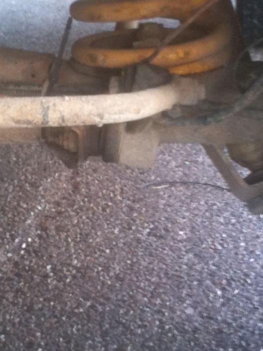

Juste 2 photos prise avant de foncer chez mon mécano préféré faire
virer cette barre.
Pour l'instant la durite de frein n'est pas coupée, me reste 3 bornes à faire.

Bon, la barre stabilisatrice a été supprimée, la durite de frein était encore écrasée avec "légère" fuite, donc changée.Tout va bien :sm1:
En fait et malgré un aspect extérieur nickel, les 2 rotules de la barre sabilisatrice étaient complètement éclatées, d'où je pense
venait mon probléme.
Je vais tester quelques jours la conduite "sans" avant de commander éventuellement des rotules neuves pour une remise en place ultérieure.
