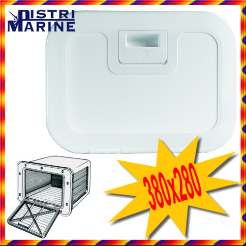

Je tombe juste sur le sujet , tu peux t'inspirer de notre solution :
http://titof26landrome.wordpress.com/ag ... fre-daile/
mais au lieux de faire la trappe sur l'extérieur , rien ne t'empêche de la faire sur le dessus à l'intérieur...aprés si tu ne peux pas faire la porte tu peux t'inspier du modéle que j'ai mit sur la remorque...j' ai trouvé un autre portillon "pour bateau"( beaucoup moins cher ! avec ou sans clef , plusieurs dimensions )... ils vendent des coffre qui vont avec :
Coffre + porte "marine"
http://cgi.ebay.fr/BOITE-RANGEMENT-PUSH ... 3f05aa4b62
Je viens de la recevoir ( Marque Osculati ) qualité rien à redire !
