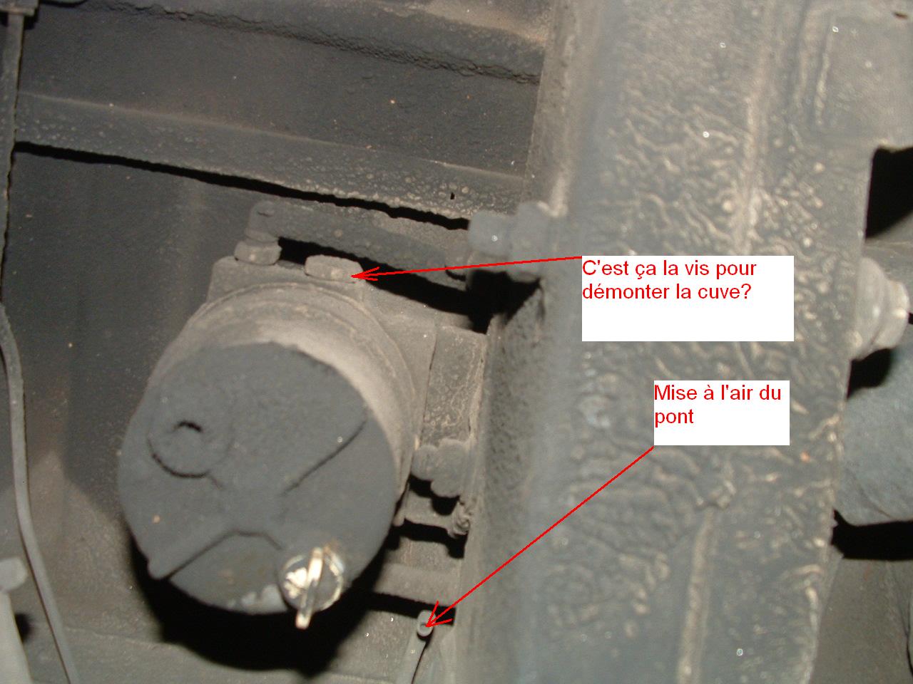

Il n'y a pas un décanteur, avant le filtre ?
Re: Mon mazout gèle... Je crois!
un truc qui ressemble à ça sur mon disco
(tiens pas compte des étiquettes)A+
Modifié en dernier par nanard833 le 27/12/2010 7:55, modifié 1 fois.

Ca serait ça un décanteur? Ca se trouve où?nanard833 a écrit :Salut, un truc qui ressemble ça sur mon disco(tiens pas compte des étiquettes)A+
- Messages : 14012
Sur les Def 300 tdi c'est une option.romainhal a écrit : Ca serait ça un décanteur? Ca se trouve où?
Si le décanteur existe, il se trouve fixé au châssis entre le réservoir et la roue arrière passager pour les 90. Sur les 110, il se trouve dans le passage de roue coté arrière conducteur, vers la traverse arrière.

Salut, vas voir sur le thème de lephilmou qui en parle: Pré-filtre. Il y a d'autres images.

Super description, merci! Mais visiblement pas de décanteur sur mon 110...LØLØ a écrit :Salut, vas voir sur le thème de lephilmou qui en parle: Pré-filtre. Il y a d'autres images.

P... ça recommence, il fait -4 et de nouveau il "gèle"... Le décanteur est bien fixé au chassis? Si oui, j'en ai pas... J'ai pensé que le ventilo soufflait fort sur le filtre, j'ai donc fabriqué une tôle qui le protège mais rien à faire... Si quelqu'un a une idée ou l'adresse d'un gourou, qui pourrait exorciser mon cube, ça m'arrangerais... Merci merci...
