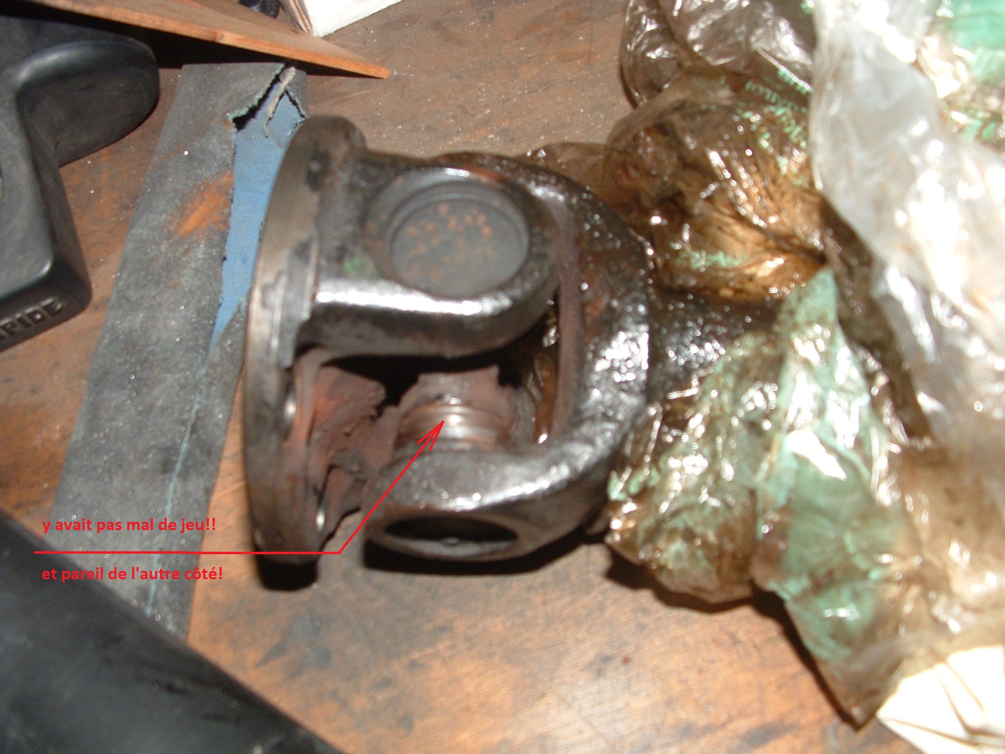

il y a 2 ou 3 ans j'ai flingué un croisillon sur l' arbre av côté transfert, et ça grognait à la décélération vers 90/100km/h et ça ne vibrait pas du tout.....j'ai d'ailleurs jamais compris pourquoi vu l'état de l'arbre
je mettrai une photo tout à l'heure .A+

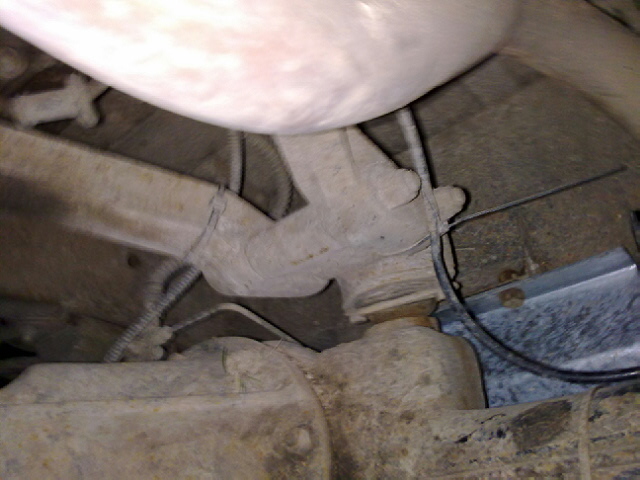

c'est ce qui maintient ton pont ar, c'est rotule est au centre de ton pont.
Re: bruit dans les transmissions au lâché d'accélérateur ???
voila de quoi je parles:
merci pour la photo.....je vérifierai ça demain matin. Pour ce qui est des croisillons j'ai tout contrôlé aujourd'hui pas un gramme de jeu, je vais les graisser demain, sinon j'ai repéré du jeu sur la tulipe à la sortir avant de la BT. Il doit y avoir un roulement je vais le remplacer pour voir, si quelqu'un à un tuyau pour le changer, mon revendeur m'a dit qu'il fallait un outil spécial pour le sortir, est ce le cas et quel est le niveau de difficulté pour cette opération? merci

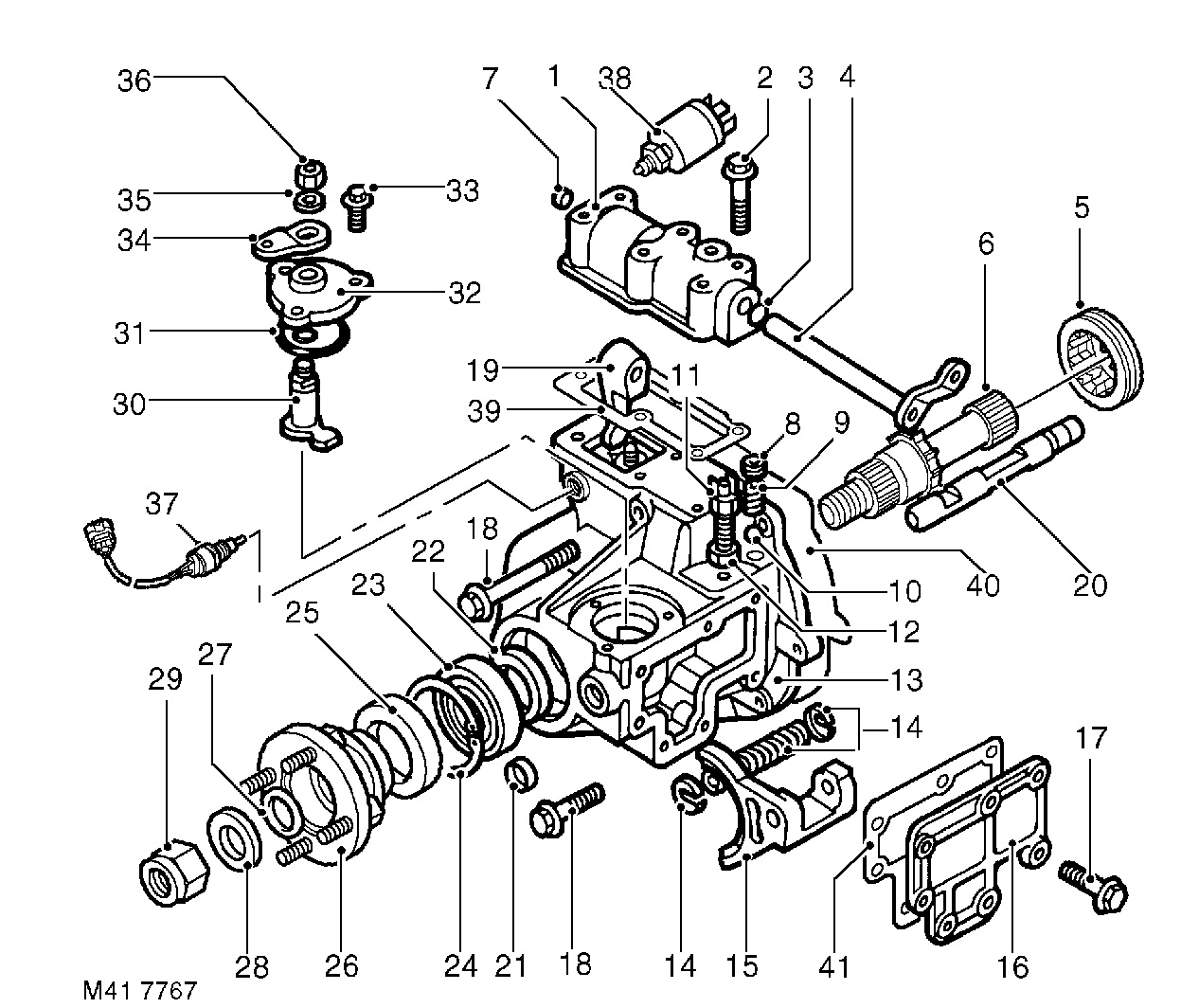

Si ça peut t'aider:
par contre une fois la main meuneuse et le circlips tombés, je ne sais pas si tu peux extraire le roulement 23 sans sortir l'arbre 6 donc sans déposer le carter avant mais nul doute que quelqu'un ici te répondra Bon courage A+

Avec un extracteur à inertie fixé sur le bout d'arbre, cela vient tout seul, sans avoir à démonter le carter.çapasse a écrit : mon revendeur m'a dit qu'il fallait un outil spécial pour le sortir, est ce le cas et quel est le niveau de difficulté pour cette opération? merci
