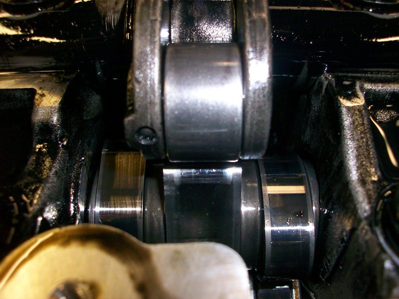

Je lève le cache culbuteur et là je vois des marques sur le galet (je sais pas si c'est la bonne appelation) du culbuteur 4 qui est marqué.
Il est légèrement marqué sur l'extérieur, mais bon ça justifie quand même de le changer selon moi.
Je fais tourner pour placer le repère de calage sur 4, comme sur le tuto "réglage culbuteur" sur landmania.
Là du coup c'est pire, il (le galet) est bien bouffé sur le centre maintenant, et on aperçoit bien le sommet de la came d'AAC qui a morflé aussi.
Je fais comme si je réglais le culbuteur, j'arrive à un réglage d'origine de 1tour + 1/8ème, je précise ça même si ça doit pas être l'origine du problème.
Donc au final.
C'est le seul qui est marqué, les autres sont niquel.
Je ne sais pas quelle pourrait être l'origine du problème, mise à part une mauvaise lubrification, mais dans ce cas là pourquoi les autres seraient niquel?
Je note juste que c'est dans l'axe du reniflard, est ce que c'est une piste???
Selon vous est ce qu'il faut s'attendre à découvrir d'autres problèmes? Que faudrait il contrôler?

la photo est floue !
Si effectivement il semble que tu sois obligé de remplacer ces pièces, des photos nettes, aussi des autres cames pourra donner plus d'indications sur les causes probables.
Les deux pistes principales, pour le moment sont : lub inadéquate ou/et traitement thermiques raté.

@Pater -> Oui désoler! j'ai oublié de préciser que je prendrais d'autres photos demain, sinon c'est lundi. :oops: :mrgreen:
J'ai fais la photo avec une petite caméra qui n'a pas d'afficheur donc du coup tu vois que c'est flou une fois à la maison... (c'était la moins pourrie)

Messages : 13982
Re: Marquage sur culbuteur et AAC TD5. Mauvaise lubrificatio
Des photos des autres culbuteurs aideraient bien.
Si c'est le seul à s'écailler alors que le reste ne montre pas de problèmes de lub..... alors ce n'est pas un problème d'huile. Mais il faut des photos.

Bon à première vue ça serait le galet de culbuteur qui se serait grippé, sur cette photo on ne voit pas l'état de la cam.
D'après le workshop il faut changer le joint de culasse si on change l'AAC, le support d'arbre à came étant fixé par les boulons qui maintiennent la culasse.
Est il envisageable de ne démonter que le haut de la culasse (le support d'AAC) et d'éviter le changement de joint de culasse (et tout ce qui va autour)? Il y aura un problème avec la tension de la distri je suppose.
