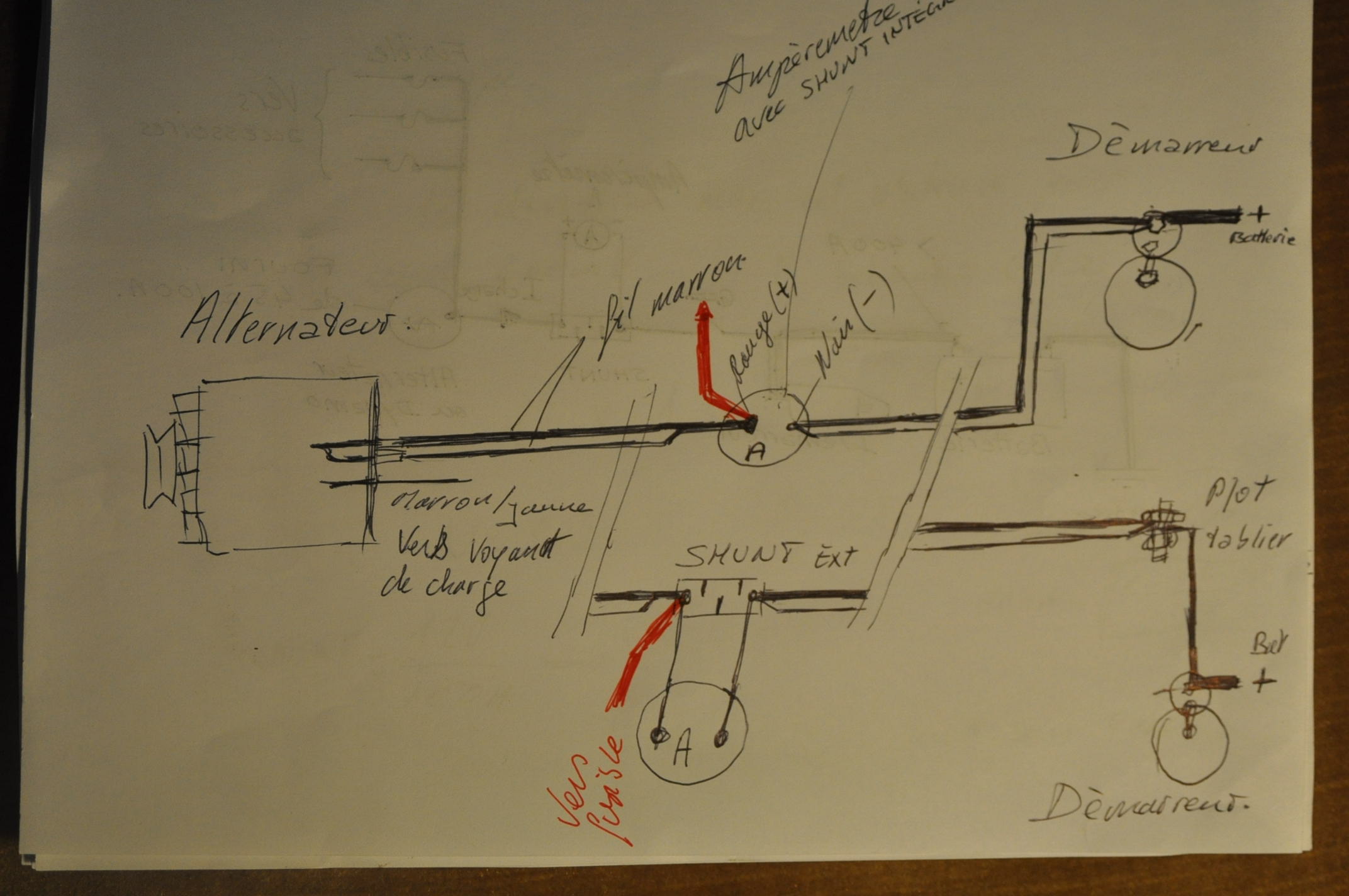

sur le temps des séries : amperemetre s3,
sur landmania: Branchement d'un ampèremètre ?.
Si la batterie est chargé, il indiquera 0A si aucun accessoire est branché lorsque le moteur est tournant. Après un démarrage, il indiquera le temps de récupération de la charge totale. Puis, il indiquera aussi la consommation des accessoires sur l'alternateur, sa déviation augmentant avec le nombre. Il permet de rester dans une limite du raisonnable, surtout avec un petit alternateur, si l'on en vient à dépasser ce qu'il peut fournir, alors on tire sur la batterie dans ce cas on ne recharge plus. Il permet aussi de contrôler l'état de l'alternateur en mesurant son débit.
En bivouac ou a l'arrêt, cela permet d'évaluer une autonomie en fonction du courant indiqué de façon beaucoup plus précise que le voltmètre. Cela permet aussi d'évaluer si on ne dépasse pas les capacités de l'alternateur. Ou sur le SI d'évaluer si il ne faut pas éteindre quelque chose car avec la dynamo à 30A on ne va pas loin.
. Ce sont a mon avis des économies de production.
Car j'apprécie également énormément ce voltmètre.
1)Un ampèremètre à zéro centrale placé entre la batterie et l'alternateur, permet de visualiser le sens du courant. Cela détermine bien si tu charge ou si tu tire sur la batterie.

Je ne suis pas tout a fait d'accordFrancky a écrit :-si on pose un galva entre l'alternateur et la connexion du démarreur, il ne va servir qu'à dire quelle quantité de courant sort de l'alternateur, mais ne dira en rien si la batterie se charge, se décharge ou la quantité de courant absorbée par les consommateurs.
Oui, sans la tension bien sur, mais qui parle de n'avoir qu'un instrument? l'idéale étant de contrôler la tension et le courant.Francky a écrit :-si on pose le galva sur le fil qui part au tableau de fusibles, on aura une idée de la consommation de courant en temps réel, mais sans la tension, on ne saura pas si l'intensité provient de l'alternateur ou de la batterie.
Sur, on ne mesure pas le courant dans chaque fils, mais une idée de la consommation globale est intéressante.Francky a écrit :Si le concepteur de nos Land Rover, véhicule simple et efficace ne l'a doté que d'un voltmètre, c'est qu'il suffit à renseigner l'utilisateur sur l'état électrique de son véhicule.En bref, un seul galva ne sert à rien, puisqu'aucun fil n'est traversé par la même intensité.
Land Rover n'a plus mit d'ampèremètre parce que les 90% des personnes, ne savent pas les interpréter. Ils y en avait sur les séries et les vieux ranges, les militaires l'utilisent toujours sur les véhicules radio. Même le voltmètre passe à la trappe sur le 300 stock de 96, il l'a la jauge essence; la température et une l'horloge a la place du voltmètreFrancky a écrit :Si le concepteur de nos Land Rover, véhicule simple et efficace ne l'a doté que d'un voltmètre, c'est qu'il suffit à renseigner l'utilisateur sur l'état électrique de son véhicule.
