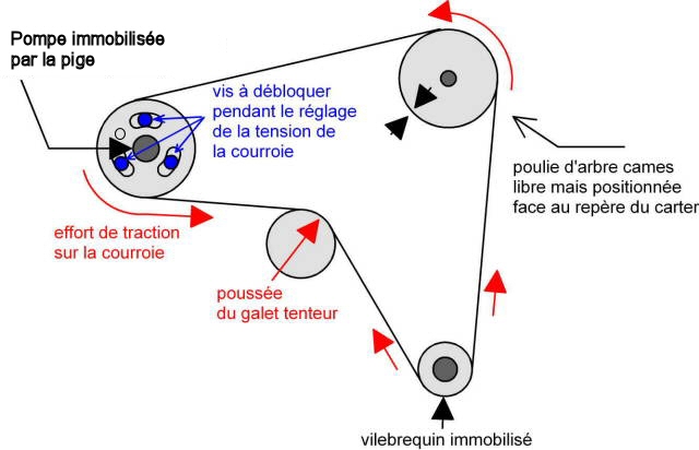

Re: Calage distribution Disco 300TDI
Tarimes a écrit :Donc.. je laisse la pige de volant.. je détend la courroie.. je l'enlève et je recale la pompe aprés avoir resserré les trois vis puis fait tourner la poulie de l'angle necéssaire à l'insertion du forêt en face du trou et la poulie d'AAC
comme ça.. en les ajustant sans précautions particulières..? Je re-aligne tout et je pose la nouvelle..
oui, tu devras desserrer à nouveau les 3 vis de la poulie de PI pendant la tension
n'oublies pas la valeur du couple à appliquer sur le carré du tendeur: seulement 11nm!! c'est trés peu :lol: avant de reposer ta courroie, je jeterai un oeil à la clavette du pignon de vilo pour vérifier si elle est pas endommagée (je dis ça à cause du léger décalage de ta poulie d'AAC ) A+

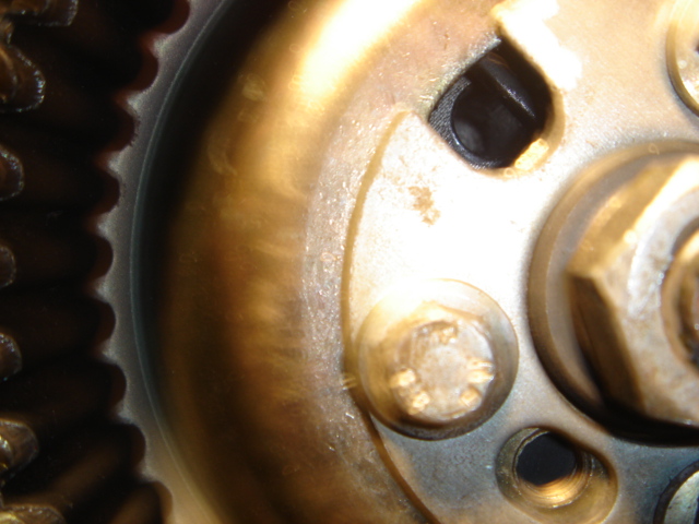

Le décalage
Le décalage

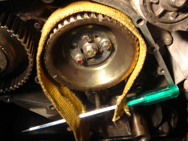

Avec deux tournevis plats en appuis sur la poulie avec un peu de force quand même...<br />... sans faire de mal..

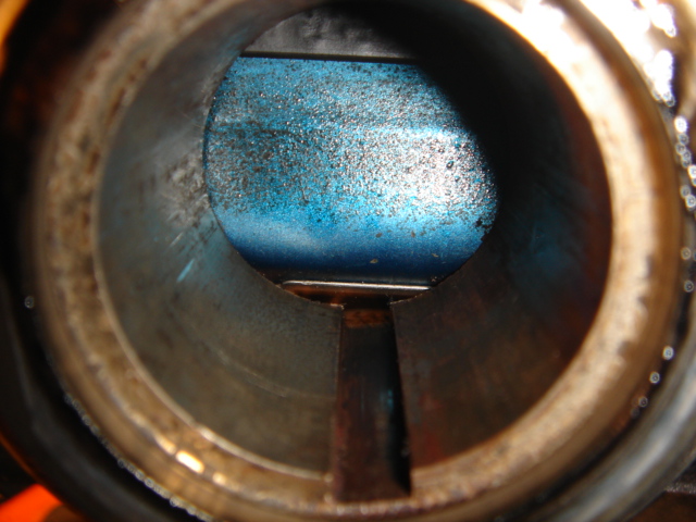

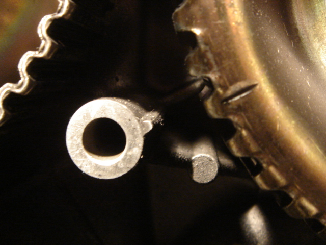

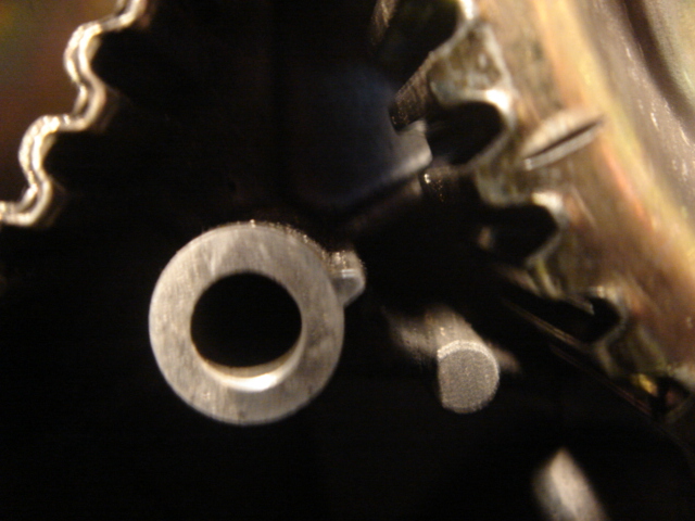

Le décalage de la poulie d'AAC

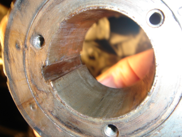

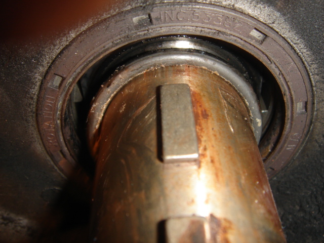

la première clavette avant dépose du pignon
Bon c'est o.k pour la PI, demain je dépose le pignon du vilebrequin pour voir l'état..
Une question pour la poulie d'acc.. je devisse la visse centrale pour la recaler..? Elle n'a pas l'air de bouger à la main..?
Merci encore.. :sm6: :sm6:
Messages : 2308
Salut, pour bouger la poulie de pompe, tu peux utiliser l'écrou central, il est solidaire de l'axe de pompe et non de la poulie. Donc vis dé-serrées, une fois tout calé et courroie neuve en place et tendue, tout est immobile, tu fais tourner l'axe de la pompe jusqu'à ce que les fentes pour la pige s'alignent bien et que ton foret ait le même jeu des deux cotés. Tu peux aussi le faire avant d'enlever l'ancienne courroie.
Pour le petit décalage de la poulie d'AAC, c'est pas très grave: tu placeras ta courroie en tenant compte de ce décalage. A la réflexion, je pense qu'il vaudrait mieux qu'elle soit décalée de l'autre coté de la flèche, comme ça la courroie sera plus facile à mettre en place. Normalement il est possible de la faire bouger à la main en forçant un peu. Aide-toi éventuellement d'une clé à filtre à huile (modèle à sangle) ou d'une sangle de type "sangle à cliquet" que tu enroules sur une rallonge de clef à cliquet.
jerome38
Messages : 725
Message non lu par jerome38 »
Tarimes a écrit : Une question pour la poulie d'acc.. je devisse la visse centrale pour la recaler..? Elle n'a pas l'air de bouger à la main..?
L'aac et poulie sont solidarisés par un ergot, donc dévisser la poulie est sans effet (et le but n'est pas d'aligner les poulies mais les éléments entrainés par les poulies...). Donc tu alignes tout le monde et ensuite tu mets ta courroie. Le mieux est quand meme d'appliquer la méthode du manuel d'atelier (a la valeur de tension de la courroie prés): l'as tu à ta disposition ?

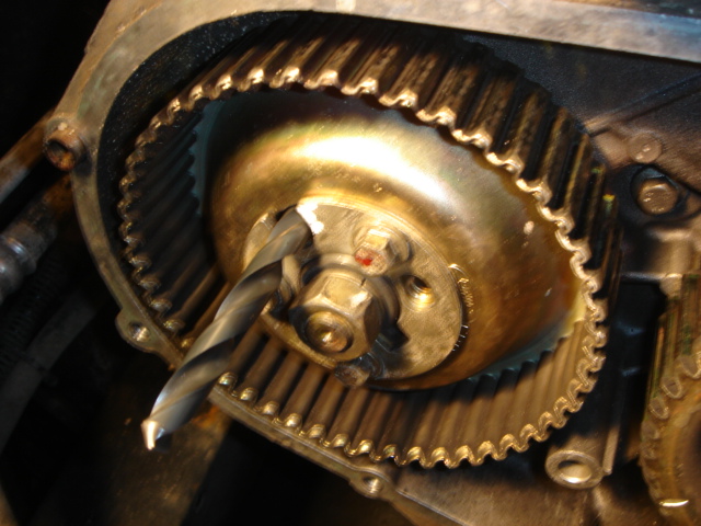

J'ai réussi hier soir à piger la pompe avec le 9,5mm mais je vais faire attention aux jeux
de chaque coté dont parle Kébir pour essayer de les équilibrer..

Quelques clichés comme convenu..
Un vieux bout de sangle.. deux trous et un tournevis, en serrant ça tourne pour recaler...
un petit décalage vers l'avant comme le préconise Kébir...

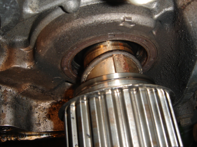

Début d'extraction du pignon de vilo... Attention au joint spi.. tout doux..
Un peu d'huile..
Un peu d'huile..
Le guide est nikel.. non..?
La clavette aussi... non..?
J'attends les pièces.. à priori, ce serait un mauvais calage du garagiste sur la dernière distri..?
Le Disco a eu un entretien-facture irréprochable mais...
Je poste ces tophos en détail car les apprentis comme moi sont plein de doutes.. même et surtout
avec la qualité de ce forum.. C'est ma toute petite contribution.. en espérant aider.. :? :wink:
