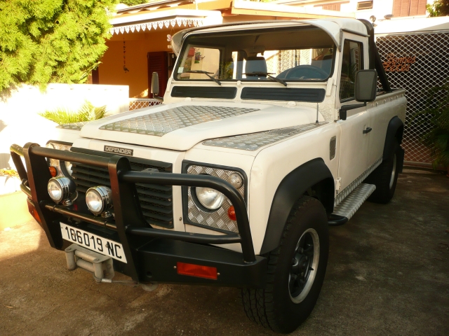

Bonjour à toutes et tous,
Je viens d'acheter un Pickup 110 V8 double carbus SU ou Stromberg. Il s'agit du classique 3,5L.
J'ai un souci de ralenti : lorsque je roule et que j'embraye le régime moteur ne redescend pas au point de ralenti, ou alors très lentement.
Ça le fait aussi à l'arrêt : si j'accélère, le ralenti ne redescend pas ou très mal.
Ce n'est pas systématique, mais cela arrive très fréquemment.
Si je mets le moteur en prise quand je suis dans cette situation et que j'embraye le ralenti est atteint et tient bien.
Si je coupe le moteur lorsque je suis dans cette situation et que je redémarre, le moteur est bien au ralenti.
J'ai pensé à un problème de câble ou de tringlerie grippé, mais tout joue bien librement.
Si quelqu'un a une idée pour régler ce problème, je suis preneur.
Merci à tous ceux qui prendront le temps de me répondre...
