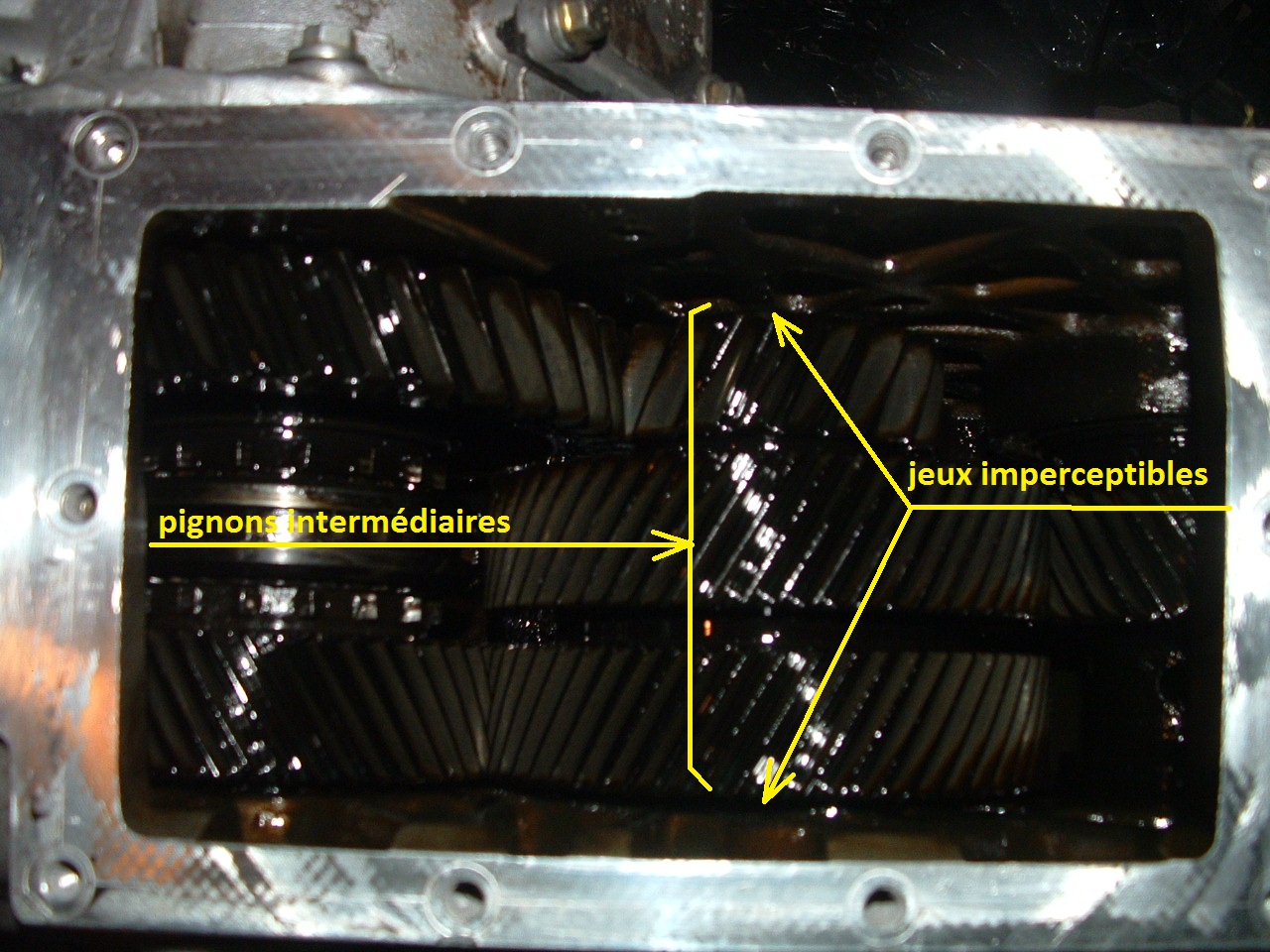

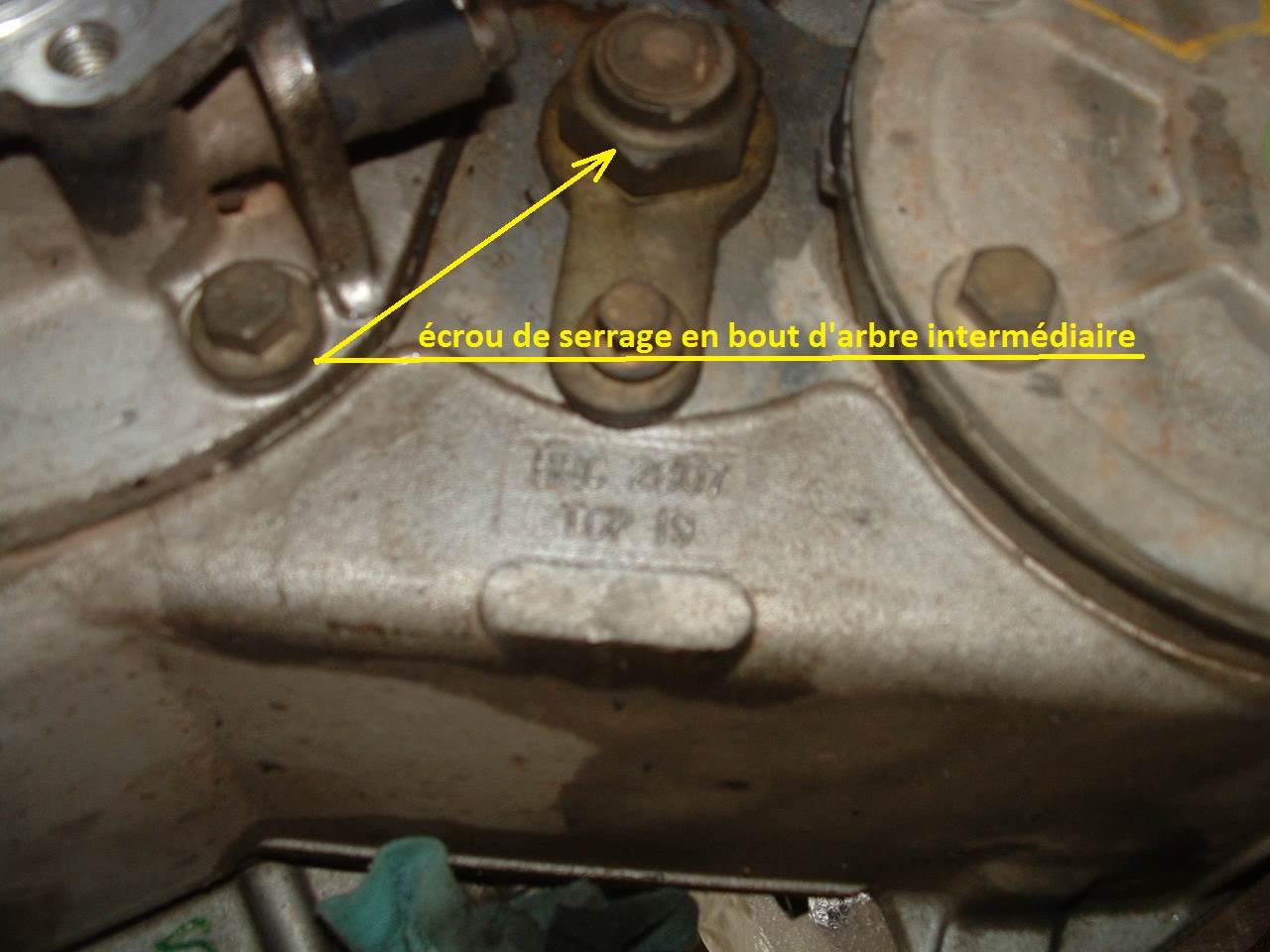

Il faut vraiment que les roulements soit bien bien abimés pour que tu puisses voir quelque chose en ouvrant la trappe. Mais tu pourras vérifier l'état de la denture des pignons (mais pas du diff).doume a écrit : pour ce qui est du contrôle des roulements de bt, est ce facile après avoir vidangé et ouvert la trappe(au cas ou la bt est vraiment malade , est ce facile à réparer, ou faut il faire un échange standard à quel prix......)
Le remplacement des roulements, BT sur établi, ne pose aucun problème. C'est le réglage des roulements à rouleaux coniques qui peut être sioux. Clef dynamométrique obligatoire. Et c'est encore plus sioux pour les roulements à rouleaux coniques supportant le corps du diff si tu n'as pas les outils. Tu peux le faire au peson (vérification au couple de frottement), mais c'est la méthode d'il y a 30 ans, pas très précise.
Tu peux toujours aller voir le sujet sur l'autopsie d'une LT230 : http://www.landroverfaq.com/viewtopic.php?f=26&t=2018.
Mais AMHA, c'est pas la BT.
