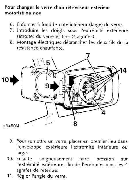

Je suis à la recherche du schéma de montage ou de l'explication , d'un rétro électrique de Discovery 1 200 TDI.
Parce qu'on m'a volé le miroir et je pense le support.
Mon rétro électrique fonctionne toujours, le cercle bouge pour orienter la glace ( qui elle n'est plus là :evil: :evil: )
deplus 2 fils sont débranchés et je ne vois pas à quoi il pourrait servir et j'ai rien trouvé sur la revue technique :sm4:

Bon sinon, les rétros sont identiques a ceux des RRC (comme beaucoup de choses, vu qu'un disco c'est un range recarrossé... :mrgreen: )
Les deux fils servent au dégivrage, c'est bien pratique en hiver! ca marche en même temps que le dégivrage de lunette arrière.
Pour remonter une glace, alors ca, c'est une merde a faire... faut déjà voir si rien n'est cassé, si ca a été démonté a l'arrache ca crains... :sm1:
Après, y'a un système de ressort en genre de fil de fer en rond qui vient se coincer dans des ergots en plastique...
Bon c'est plus facile a comprendre en ayant les pièces en main :mrgreen: par contre c'est chiant a mettre en place, faut travailler a l'aveugle... à faire un jour au calme! :mrgreen:

Et merci beaucoup
il me manque le systéme d'agraffe et la glace :evil:
ou trouver tous ça ?
