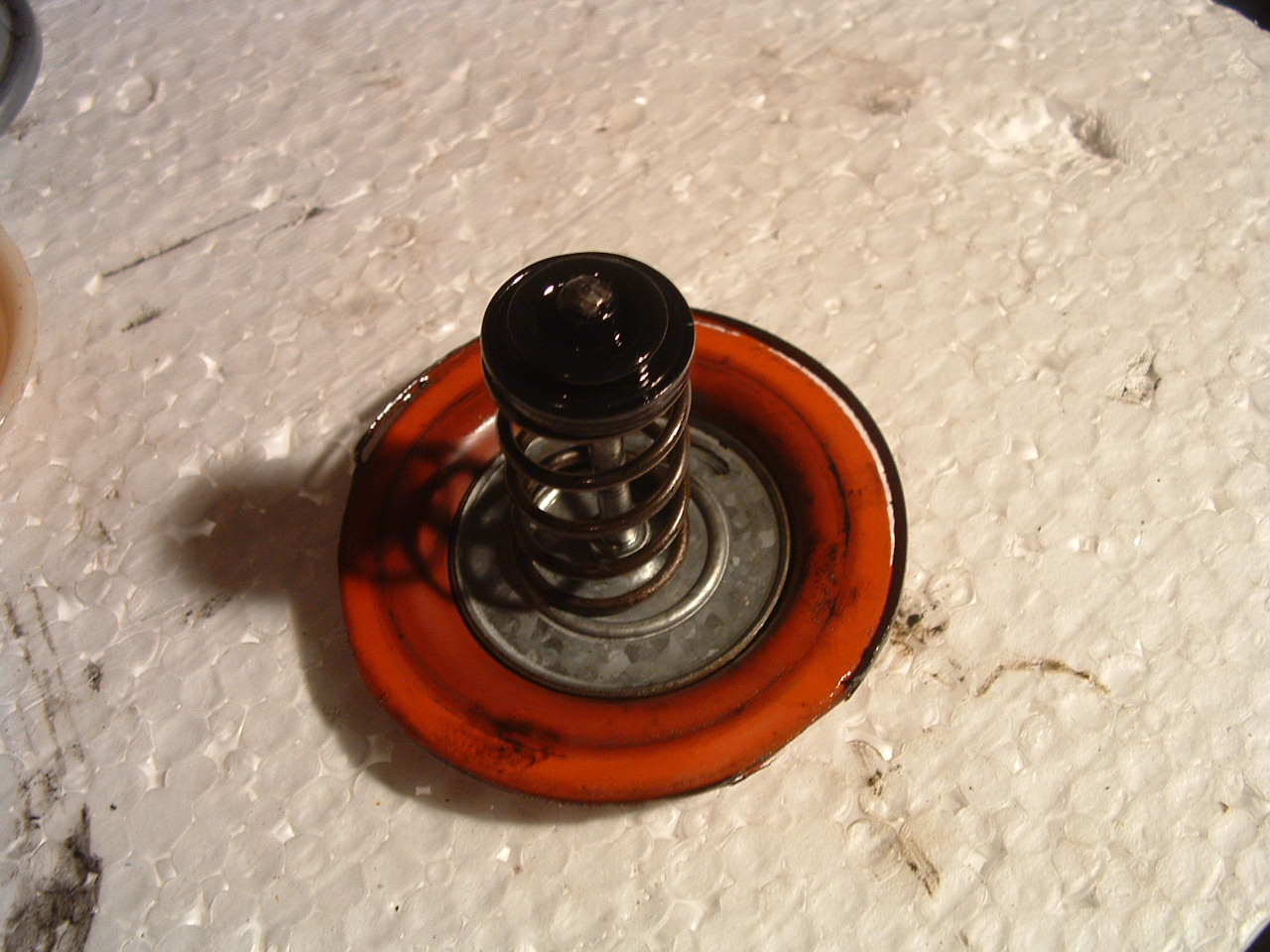

Re: Manque de puissance en pente

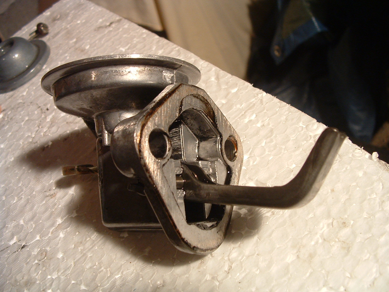

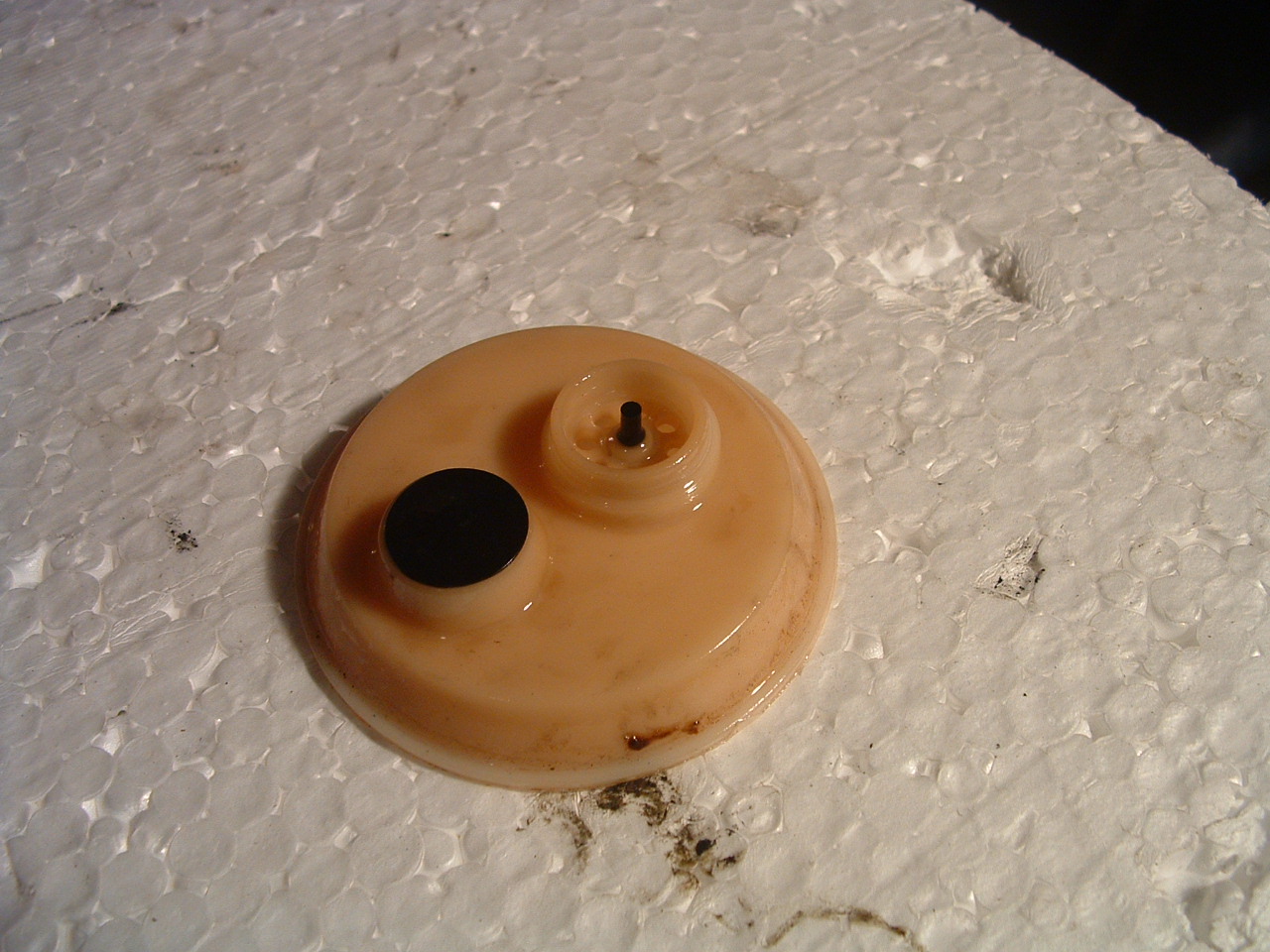

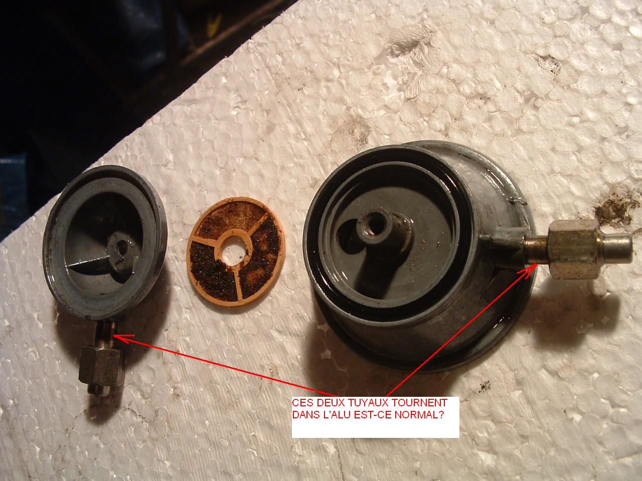

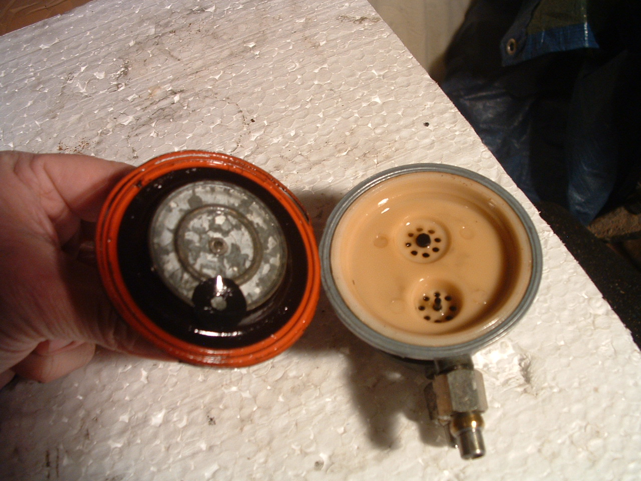

J'ai eu ce problème d'absence de puissance en pente (je ne pouvais plus sortir de chez moi) j'ai changé la pompe de gavage et le bouchon de réservoir et ça remarche.
Est ce que ta pompe ressemble à ça ? :ce modèle est équipé d'un filtre en partie haute accessible en démontant le petit couvercle: j'ai contrôlé le mien la semaine dernière, il y avait quelques copeaux d'alu et du dépôt (trés peu) . Il est clair que si ce filtre se colmate, cela peut augmenter le phénomène de succion et affecter le débit de la pompe, voire flinguer les clapets (cas de la mienne): Enfin,Il faudra qu'un jour je m'attaque au démontage de mon décanteur car la vis de vidange en plastoc est bloquée et j'ai peur de la péterA+

oui c'est exactement le meme modele. je vais tout de meme verifier l'etat du tamis interne sinon pour le bouchon inferieur du décanteur, tu peux le remplacer par un boulon de 10

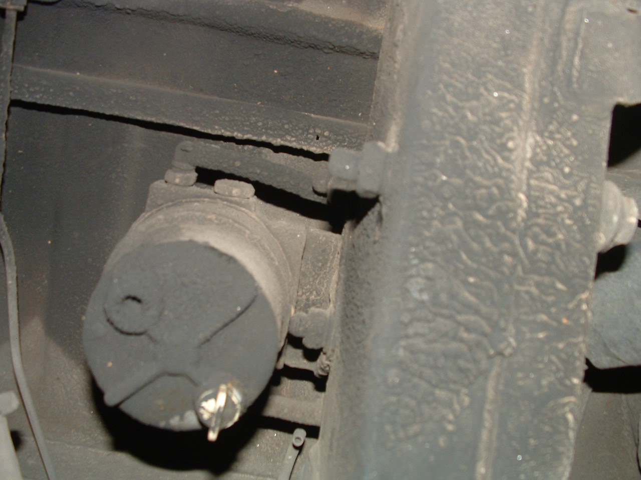

nanard833 a écrit :enfin,Il faudra qu'un jour je m'attaque au démontage de mon décanteur car la vis de vidange en plastoc est bloquée et j'ai peur de la péterA+
Prévois une remplaçante car elle cassera, c'est sûr.
tu fais bien de me le rappellerdisco200tdi a écrit : Prévois une remplaçante car elle cassera, c'est sûr.
et ça me parait être une excellente idéewalidbk a écrit :sinon pour le bouchon inferieur du décanteur, tu peux le remplacer par un boulon de 10

Nanard du 83, il est nickel le dessous de ton disco...
n'est ce pas JéJé du 38
il parait crad comme ça mais en fait le châssis à été traité avec un produit bitumeux par l'ancien proprio. C'est pas non plus le côté où j'interviens le plus souvent (heureusement qu'il y en a un
) Depuis la photo, j'ai nettoyé à la karcher mais le résultat n'est pas très probant
. Par contre le chassis est sain, et c'est l'essentiel

Bah...! Je ne me moquais pas, simplement je n'y vois aucune trace de corrosion et trouve ceci remarquable. POur le cataplasme noir sur le chassis, j'ai le meme sur le 110 et c'est redoutable d'éfficacité.nanard833 a écrit :n'est ce pas JéJé du 38il parait crad comme ça mais en fait le châssis à été traité avec un produit bitumeux par l'ancien proprio. C'est pas non plus le côté où j'interviens le plus souvent (heureusement qu'il y en a un
