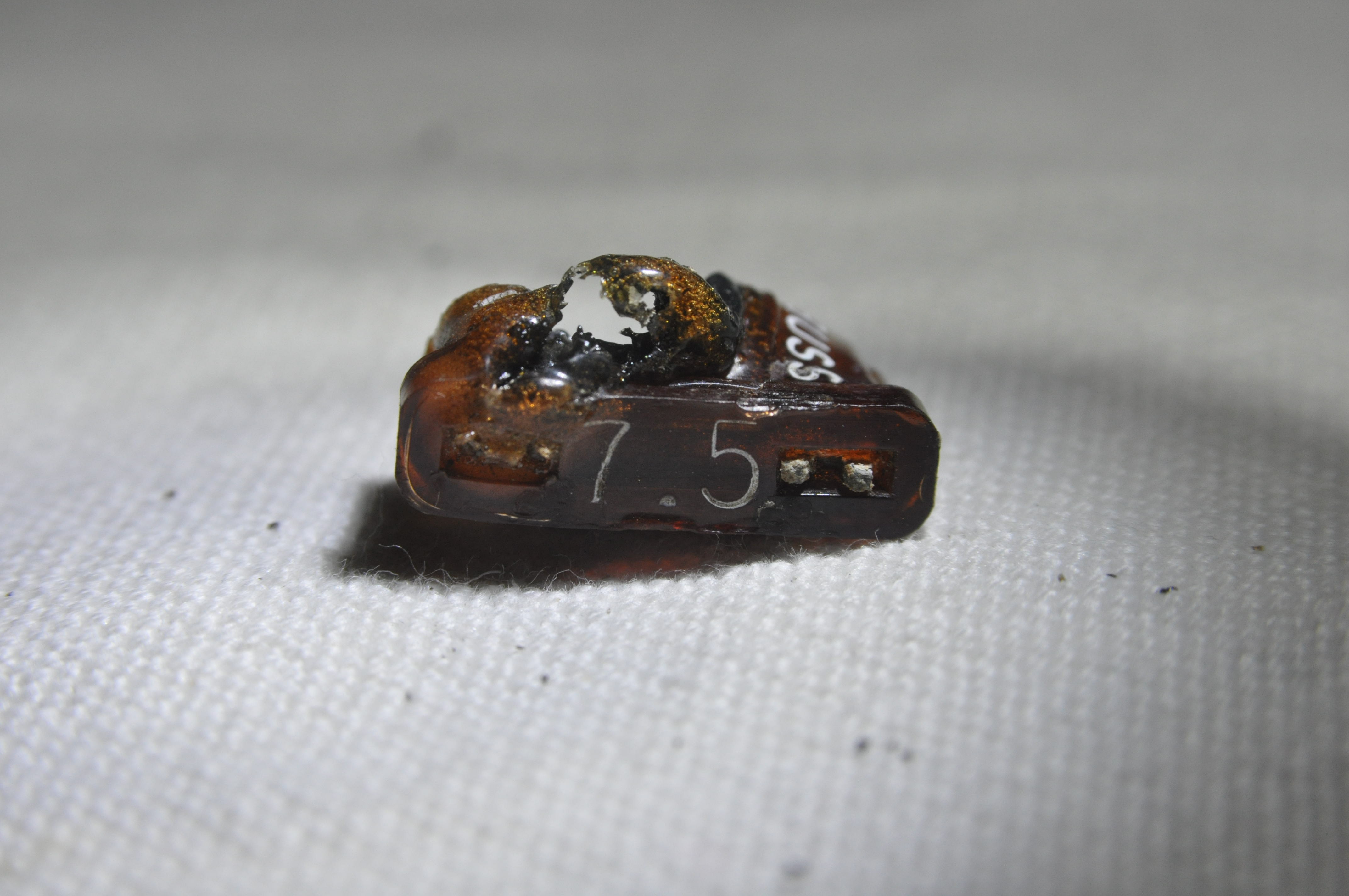

L'un des fusibles n'aurait-il pas son plastique fondu sans être claqué, signe de chauffe dut à un mauvais contact.
1) Le fusible était encore bon, le code fonctionnait. 2) La patte c'est arrachée lors de l’extraction du fusible de son du support. On voit bien le problème l'oxydation sur la cosse restante. Quelles étaient les fonctions électrique en marche avant l’arrêt moteur?
