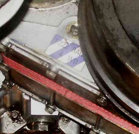

voila le ratio de ma bt, je l'ai trouvé ce soir avec lolo:
Re: lt230 de n'importe quel land sur lt77 de disco
kifran a écrit :voila le ratio de ma bt, je l'ai trouvé ce soir avec lolo:
J'en ai déjà vu un comme ça mais personne ne m'a cru, merci pour la photo.....
Ca viendrait pas d'un LSE à tout hasard ?
